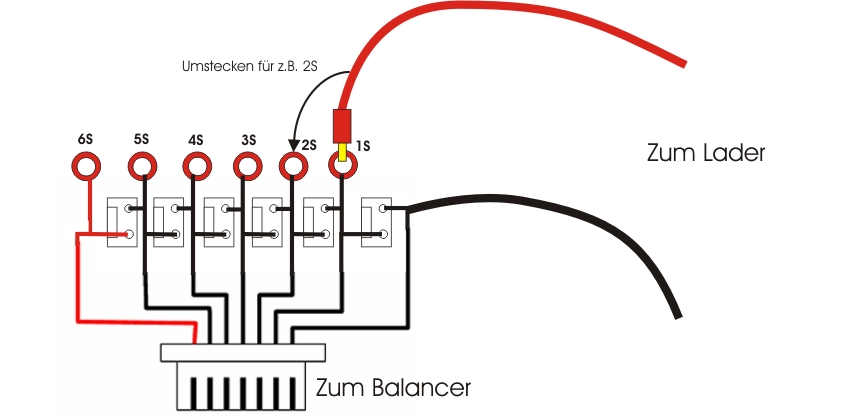

Die Idee mit der Reihenschaltung hatte ich auch schon. Sieht dann so ähnlich aus:
Reihenladung mit umstecken.jpg (82.05 KiB) 854 mal betrachtet
Das Problem ist nur dass man mitdenken muss :D
Die Ports müssen dann von rechts nach links befüllt werden, der Stecker am Port in die richtige Buchse rein und am Lader die richtige Zellenzahl eingestellt werden....
Zuletzt geändert von crazy-flying am 01.07.2011 00:41:26, insgesamt 2-mal geändert.

#19 Re: Flexibles Ladekabel (1S bis 6x1S) mit Balancer
Das sieht schon interessant aus.
Nur, ich weiss nicht, ob ich das brauchbar und ansehnlich umgesetzt bekomme.
