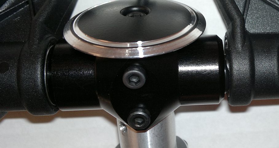

- Kopf.jpg (76.81 KiB) 1518 mal betrachtet
#18 Re: My personal Logo 600SE support thread
Sieht irgendwie nach viel "Platz" aus, das der Gummi überhaupt raus konnte. Hast du axiales Spiel an den Blatthaltern?
Bei mir berühren die Blatthalter fast das Zentralstück an der Stelle

#19 Re: My personal Logo 600SE support thread
moin.
hatte ähnliches beim aufbau meines 600ers, habs an leichtem nickwippen bemerkt. frisch aufgebaut kaum bemerkt, nach 10 flügen schon zuviel spiel mit asymmetrie, da hats halt auch immer zu einer seite gezogen. nicht ganz so heftig wie bei dir, aber ähnliches bild. hab gummis ordentlich gefettet (geschmackssache), noch jeweils eine zusätzliche dünne scheibe als "vorletzte" vor der deckscheibe und schraube angebaut. jetzt ist alles gut, blatthalter sitzen jetzt auch fast am zentralstück. hatte diese scheiben (messing, relativ großer innendurchmesser) nach peniblem aufbau mit mehrmaligem gegencheck der anleitung übrig. du vielleicht auch...??? passen dafür verdächtig gut, als wären sie dafür gemacht und hätten nur den sprung in die anleitung verpasst... bin frau stabi zuerst auch "mit ohne" pro geflogen, upgrade lohnt sich definitiv!
grüße, basti.

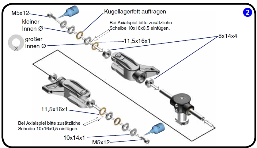

Laut Mikado gibts da eine einfache Abhilfe. Habs gemacht und der Kopf ist nun Spielfrei, kein Gummi kann mehr raus!
Im Blatthalter, wird zusätzlich zur Messingscheibe, noch eine Scheibe 16x10x0,5 eingelegt. Auf beiden Seiten natürlich. Somit kommt der Blatthalter näher an das Zentralstück, und man hat kein Axiales Spiel mehr. In der neuen Bauanleitung des Logo 600se ist es schon drin. Die Scheiben sind die, die man an der HRW zwischen den Zahnrädern nutzt.

#23 Re: My personal Logo 600SE support thread
ja. genau so. wobei es vermutlich wurscht ist, ob man die scheibe innen- oder außenseitig des drucklagers einbaut. ich hab mich für außen entschieden, weil ich den druck auf dem drucklager, nicht auf dem axiallager haben will. funktioniert jedenfalls auch super. und jetzt hab ich wohl auch kapiert, wieso ich die scheiben übrig hatte
zwischen den zahnrädern brauchte ich nämlich nix zusätzliches.

#26 Re: My personal Logo 600SE support thread
So eine Scheibe zwischen Gummis und Blatthalter würde ich nicht reinmachen. Die klemmt dann auf das Kugellager. Dazu ist der schwarze Plastikring da, um das Lager frei zu halten.
Aber kann ja jeder so machen wie er möchte......
