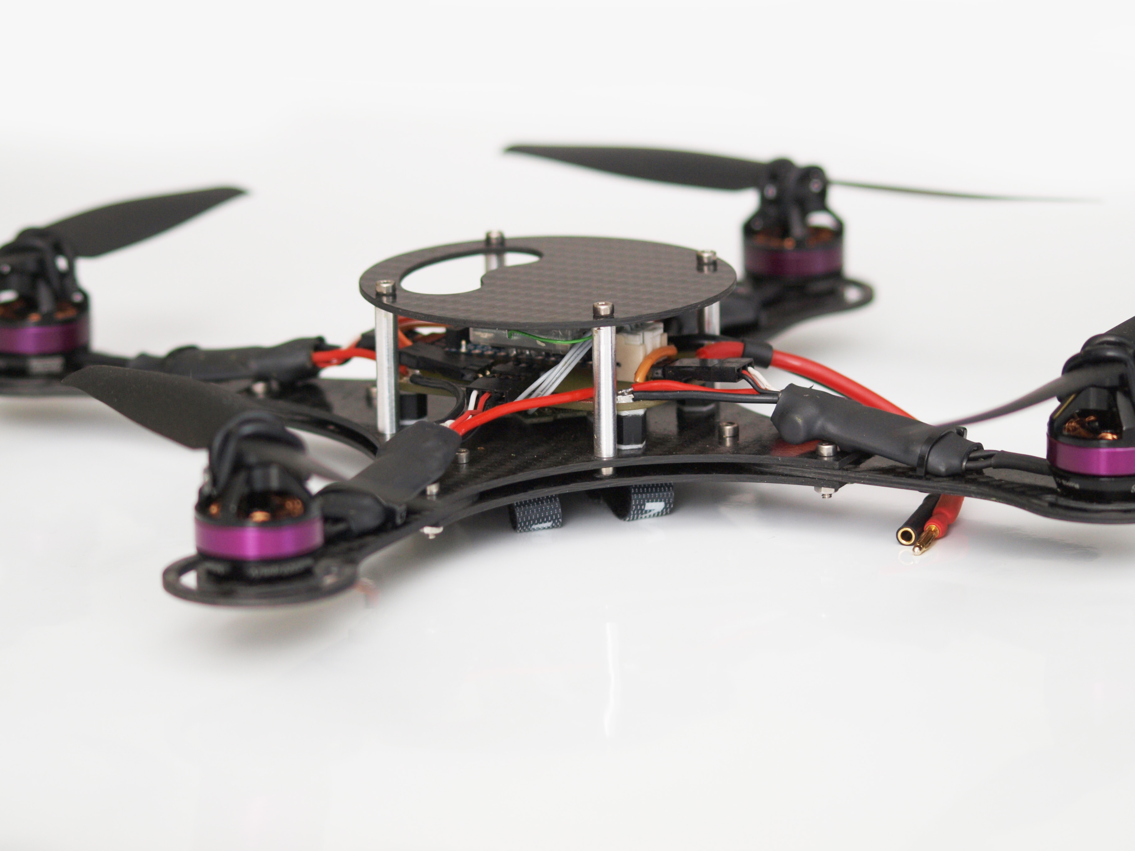

Mach doch mal ein Bild deines Auffbaus und Flugrichtung dabei!
Gehe auch vom falschen Anschluss der Mots und oder Props und oder Sensor aus!
...Zahnfee....

Bezüglich der minthro Einstellung: wenn die nicht passen würde, würden die Motoren dann nich auch im standgas Probleme machen? Bei mir Laufen die nämlich im standgas gut. Kann es sein, dass wenn die arduino Platine direkt unter der sendorplatine sitzt (ca 3mm Abstand ) die Probleme verursacht??? Kann nämlich nirgendwo im Netz ein Bild finden auf dem die Sensoren direkt überm Controller sitzen.

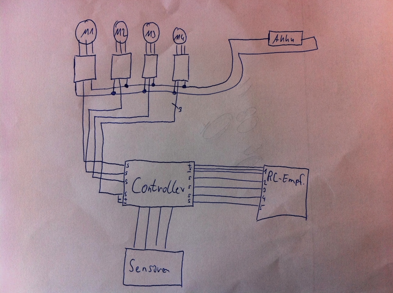

Hab mal meine Verdrahtung aufgezeichnet, vielleicht fällt da schon jemandem ein grundsätzlicher Fehler auf.

Achtung! nur Signal-Leitung funktioniert nur wenn das GND vom BEC, Batterie und Arduino miteinander verbunden sind, sonst weiss der nicht was Logisch 0 und 1 ist.
