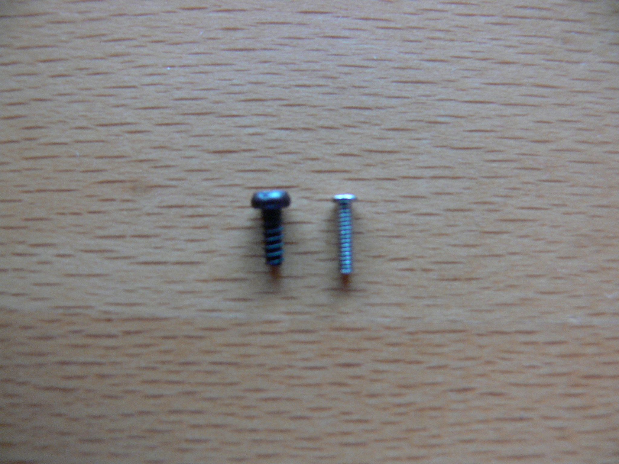

bei einem Servohorn wollte ich die Bohrung erweitern... na ja dann ist das Ding gebrochen... Ich nutze die Schrauben die ich bei allen Kugeln hatte... es müssten die
M1 6x6 Senkkopfschrauben sein... andere habe ich auch nicht mehr zur Verfügung... ich mach mal ein Foto der Schraube und lade es gleich hoch ...
Steven

..so
mit der schwarzen Schraube (links) fixiere ich ja das Horn auf dem Servo. Die Schraube rechts (silber) ist die für die Befestigung der Kugel auf dem Horn..oder nicht ? Wie gesagt die Bohrungen der Hörner sind meiner Meinung nach deutlich zu klein im Durchmesser für die silberne Schraube...
Steven

#23 Re: Servos verbauen ?
Ja da liegst du richtig ! Ist ein bisschen knifflig also entweder du nimmst dir einen kleinen Bohrer und machst das Loch passend ! Aber aufpassen ja nicht zu Groß sonst ist noch ein Horn im Eimer
Oder so wie ich, ich mache das eigentlich immer mit genug Druck auf der Schraube und irgendwann geht sie schon rein ! Klappt eigentlich immer !

#25 Re: Servos verbauen ?
immer Vorbohren ....! Ansonsten macht es meistens "knack" und die Bohrung bricht aus :-/
grüße Michael
#26 Re: Servos verbauen ?
@Kessl bei solchen Servohörnern kannst das machen mit dem Reinwürgen ...
Aber leider nicht mit den TT Servohörnern die sind deutlich schmaler und brechen ohne Vorbohren
