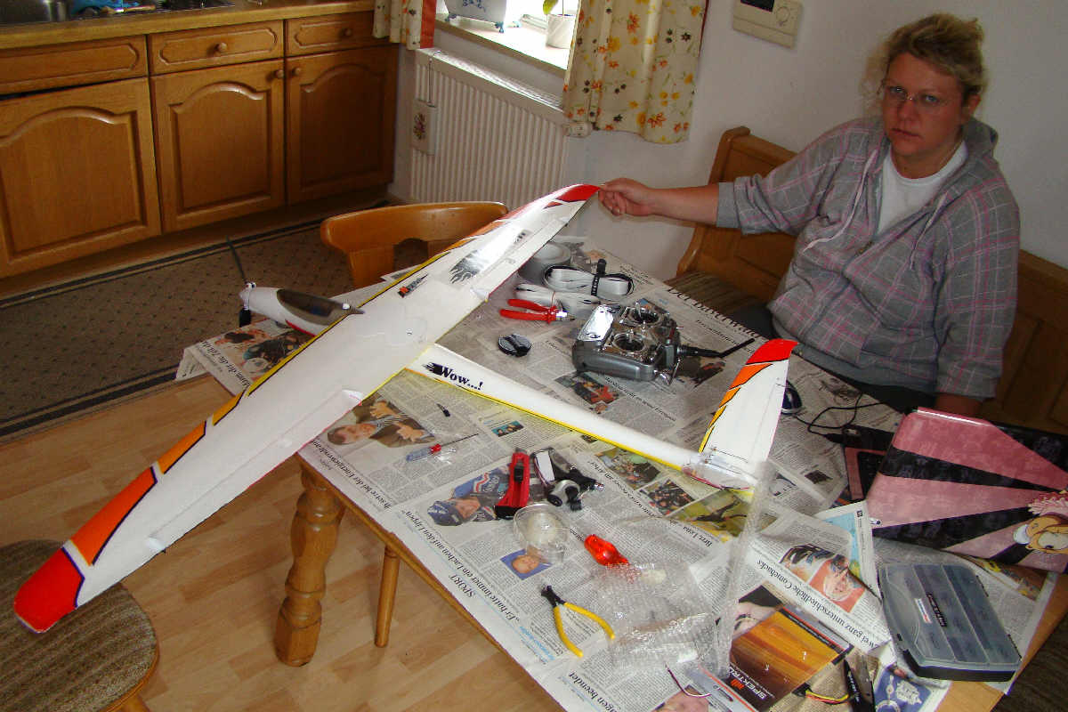

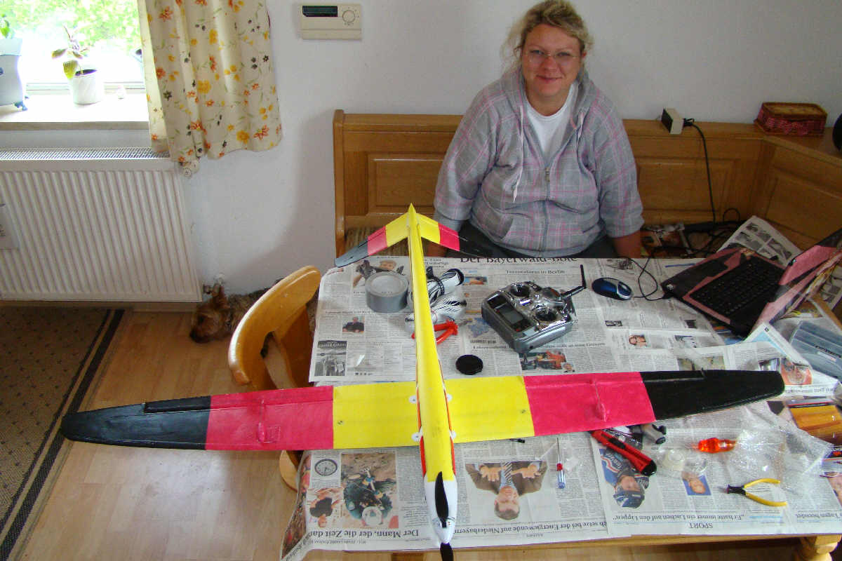

das V-leitwerk kann zum Flaperon dazu gewählt werden, habe nun Segelstellung (Klappen 20 Punkte nach unten), Normal ist eh klar und Vollbremse mit 100 Punkten Querruder nach oben.
Das V-leitwerk schaut irgendwie lustig aus wenn Seite und Höhe gesteuert wird. Nur das Rechte Leitwerk macht mehr Weg als das linke, so mindestens 2-3 mm würde ich sagen. werde aber mal damit fliegen, wird schon steuerbar sein. eventuell muss ich die Servowege anpassen.

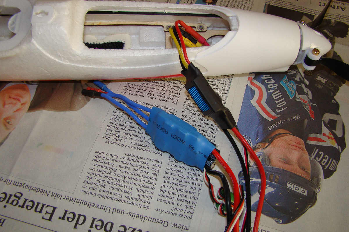

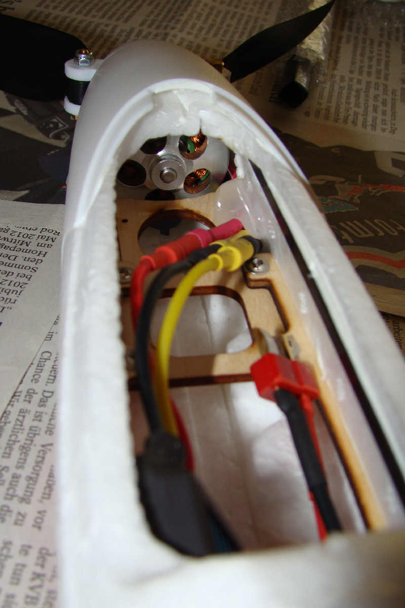

Die Motorkabel sind mit Kleber gut gesichert und können nicht am Motor scheuern, habe den Regler gegen einen guten 40A Regler getauscht. es ist nicht auszuschließen dass ich damit Motorsegeln betreibe, ich kenne mich ja.

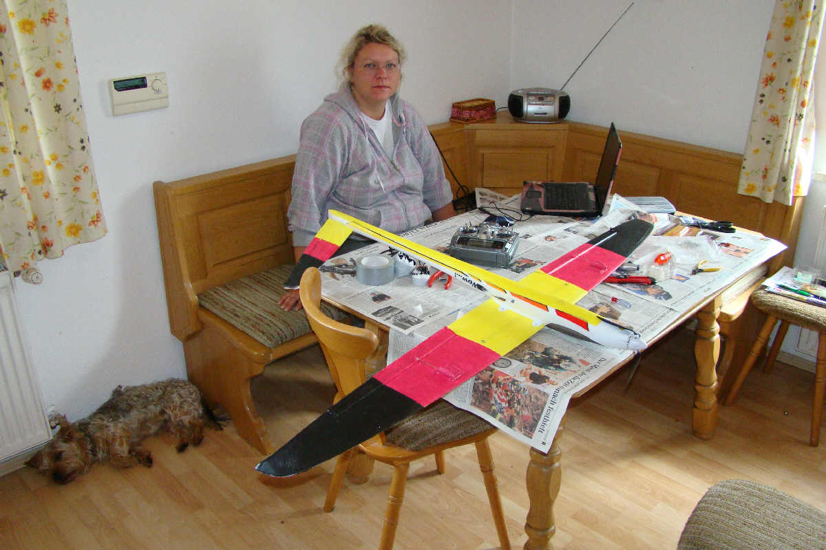

Die Haut hält nicht sonderlich auf diesem EPP oder was immer das ist. habe Teile am Rumpf mit Tesafilm angeklebt, hatte sich im Flug gelöst.
Die WOW ist echt der Hammer für das Geld, steigen mit ca. 70° ohne Probleme, mit etwas Anlauf senkrecht.
