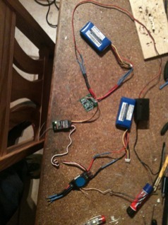

Fabe
Beiträge: 2701
#24 Beleuchtung für Hype wow...!
Beitrag von Fabe »
Hier der gesamte Aufbau.
Greetz Fabe
Logo XXtreme 700
Logo XXtreme 480

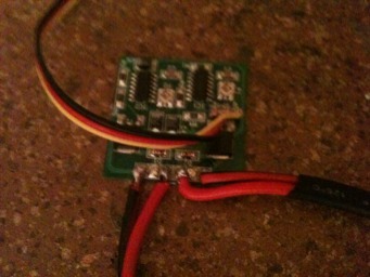

Fabe
Beiträge: 2701
#25 Beleuchtung für Hype wow...!
Beitrag von Fabe »
Hier der Schalter.
Greetz Fabe
Logo XXtreme 700
Logo XXtreme 480
satsepp
Beiträge: 7014
Wohnort: Bayerisch Eisenstein
#26 Re: Beleuchtung für Hype wow...!
Beitrag von satsepp »
Die Anleitung ist eigentlich recht gut: http://www.produktinfo.conrad.com/daten ... halter.pdf
Aber er schaltet anders als erwartet... Seite 17 ist da Wichtig.
links den Empfänger dürfte klar sein. (oben+ / Mitte Signal / unten minus)
rechts oben der +Pol vom LED-Akku
Dann dein Inverter L1+ und L1-
Optional einen 2. Inverter auf L2+ und L2-
und auf GND den - vom LED-Akku, dieser ist dann intern gebrückt auf den -Pol vom ESC
Sepp

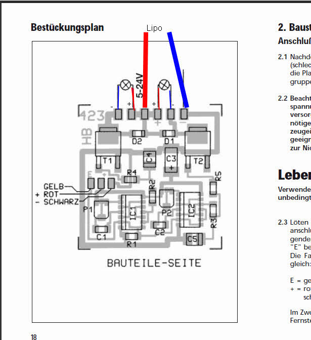

satsepp
Beiträge: 7014
#27 Re: Beleuchtung für Hype wow...!
Du hast einen kurzen gelötet!
Seite 18 gibt die Belegung des Boards wieder
bei +5-24V den + vom LED-Akku und bei - aussen den -Pol
dann entweder oben an den 2 Pins oder zwischen den Akkuanschlüssen den Inverter, hier besonder auf Polarität achten!
Sepp
Meine Flotte:
satsepp
Beiträge: 7014
#28 Re: Beleuchtung für Hype wow...!
Habe dir das mal eingezeichnet
Sepp
Meine Flotte:
Fabe
Beiträge: 2701
#29 Beleuchtung für Hype wow...!
Beitrag von Fabe »
Ach verdammt. Ich bin bei den Pond von Links aus gesehen ab dem zweiten eins zu weit nach rechts gekommen.
Ich hatte die Anleitung so verstanden das es egal ist welchen roten anschluss ich benutze.
Greetz Fabe
Logo XXtreme 700
Logo XXtreme 480
satsepp
Beiträge: 7014
#30 Re: Beleuchtung für Hype wow...!
Ist auch egal, die 3 Roten sind gebrückt!
Aber der - von der Lampe (Inverter) muss passen!
Sepp
