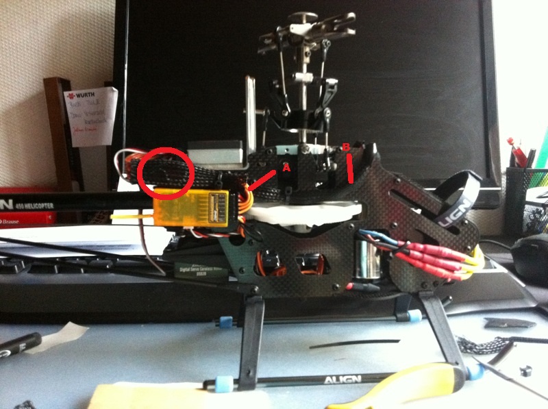

Würde sich jmd erbarmen und mir die "richtige" Reihenfolge posten?! Ich blicks nämlich nicht mehr...
mit dem Empfänger andersrum, also mit Antenne zum Heck gestaltet sich schwierig :/ Da kabel zu kurz :( und nu?

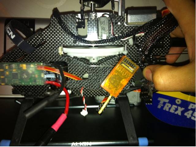

ethix hat geschrieben:und nu?
ggf schräg nach unten,nicht schön, aber hauptsache von den CFK weg!
(hab mich einfach mal deines Bildes bemächtigt)

ethix hat geschrieben:Würde sich jmd erbarmen und mir die "richtige" Reihenfolge posten?! Ich blicks nämlich nicht mehr...
noch ca. 5min (scheiß lahme Interntverbindugn) und das was das Team Braucht um das Video frei zu schalten (meist nicht lange) und du kannst es dir anschauen, denn "machen" ist einfacher als "beschreiben" finde ich :oops: ;)

frankyfly hat geschrieben:
Hmmm.... ich versuchs auf der anderen seite mal iwie unter zu kriegen :/ Weil so schräg?!?
den blöden Geflechtschlauch lass ich im übrigen auch ab, unmöglich zu verarbeiten die dinger...

wieso nicht schräg? Die Antennen sollten nur in einem rechten Winkel zueinander stehen. Zum Boden muss aber kein rechter Winkel eingehalten werden. Wenn Du den Empfänger so wie Franky vorgeschlagen hat montierst, dann solltest Du also den Satelliten auch noch drehen. Du kannst den Empfänger ja auch unten ins Chassis packen. Er muss ja nicht unbedingt an der Seite sitzen. Wenn Du ihn so einbaust, dass die Antenne nach hinten beim Heckservo liegt, würde es auch gehen. Der Flechtschlauch lässt sich gut verarbeiten, wenn Du vorher einen Schrumpfschlauch über das Ende ziehst. Damit der Schlauch nicht abrutscht, kannst Du noch einen kleinen Klecks Heißkleber darunter machen. Beim Schrumpfen wird der wieder weich und verklebt so Kabel und Schlauch.

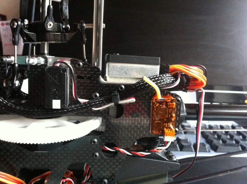

grad hab ich mich um die position des empfängers und des satelliten gekümmert....
resultat:

Hallo Marc.
Der rechte Kabelbaum vom Empfänger zum MB könnte noch Vibrationen verursachen. Kannst Du den evtl. noch einmal kurz vor dem MB befestigen, so das nur noch die Schlaufe zum MB frei hängt? Das MB ist leider sehr empfindlich auf Vibs z.B. durch die Verkabelung.

Sooo, dank dem SUPER Video ist alles eingstellt! *DAUMEN HOCH, nein HÖHER*
Empfänger und Satellit sind an anderer Position und der Motor geht beim Ausschalten der Funke AUS! :shock: :albino: :bounce:

Edit: Den Kabelbaum vom Empfänger zum MB könnte ich auf der Höhe des Kreises nochmal mitm Kabelbinder straffer machen....
Hilft das?
