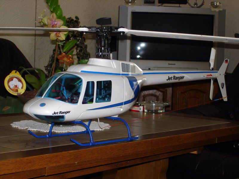

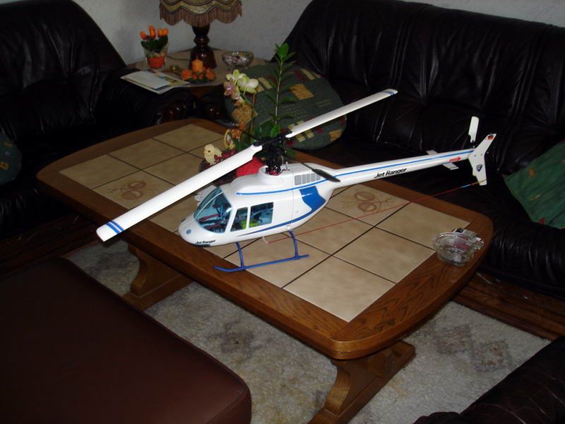

Anbei mal noch ein Foto vom Heli
(Kennen die meisten ja schon.....

Aber REIN OPTISCH ist der Eco in einem Rumpf echt klasse
Was ich allerdings zugebe ist, das auch an meinem Eco 8 "Tuningzeugs" verbaut ist
Aber warum ??
Mal eine kurze Auflistung mit Begründung:
1.) Alu-Grundplatte
Gefiel mir, und Lust zu basteln war gerade vorhanden.....
2.) GFK-Chassis
Günstig bei Ebay geschnappt, und erleichtert den Heckservoeinbau im Rumpf
3.) Alu-Taumelscheibe
Sinnlos, war aber bei dem gebrauchten Grundheli dabei....
4.) Alu-Heckschiebehülse
Sollte angeblich vieeel besser sein, habe aber keinen Unterschied bemerkt....
5.) weiße Haupt- und Heckblätter
Sehen einfach schöner aus....
6.) Alu-Riemenräder für Heck
siehe unter 4.)
7.) Alu-Taumelscheibenführung
Totaler Quatsch... War aber auch beim Heli dabei....
Das war´s ..... Mehr fällt mir nicht ein, was an "Tuning" verbaut ist
- Jet-Ranger mit Eco 8
- jet004.jpg (67.54 KiB) 398 mal betrachtet
- jet011.jpg (59.24 KiB) 394 mal betrachtet
