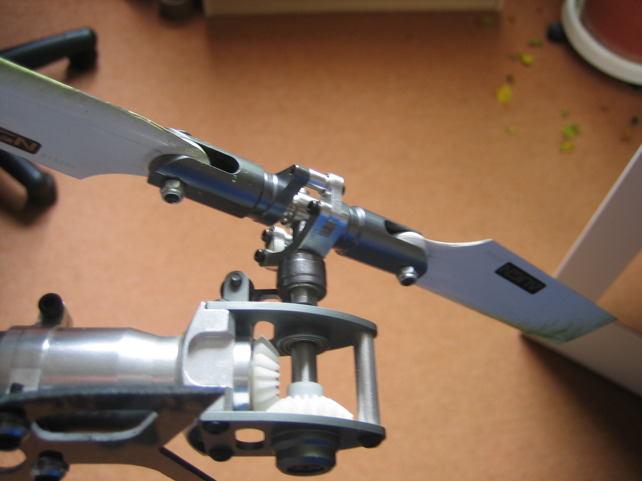

mach mal bitte ein Bild vom Heck

#17 Re: Heck Problem
eigendlich sollte man die festziehen können, ohne das was fest wird. Stell mal ein Bild ein evtl. hilft dasguido.g hat geschrieben: beide Blatthalter so fest andrehen das kein Spiel vorhanden ist
Gruß Doc Tom
#18 Re: Heck Problem
Drucklager im Heck verkehrt herum drin ? Dann kann man die Schraube auch nicht anknallen.

#19 Re: Heck Problem
jupp möglich! Hi TimoTimoHipp hat geschrieben:Drucklager im Heck verkehrt herum drin ? Dann kann man die Schraube auch nicht anknallen.

#20 Re: Heck Problem
irgensowas muss es sein, sonst wird ja auch beim laufenden Betrieb der Halter schwer gehen.
Gruß Doc Tom
#21 Re: Heck Problem
Du musst die Schraube voll anziehen können und dennoch muss es sich frei drehen. Schau nochmal in die Anleitung ob Du alles richtig gemacht hast.

#24 Re: Heck Problem
Hier die Bilder.
- IMG_4724.JPG (1021.08 KiB) 1155 mal betrachtet
- IMG_4725.JPG (989.56 KiB) 1155 mal betrachtet
- IMG_4726.JPG (1021.9 KiB) 1155 mal betrachtet
