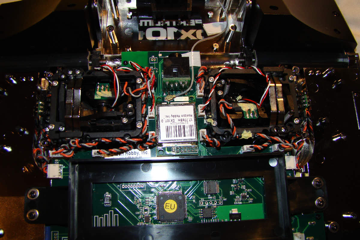

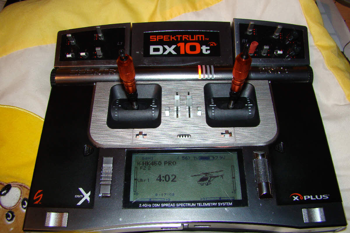

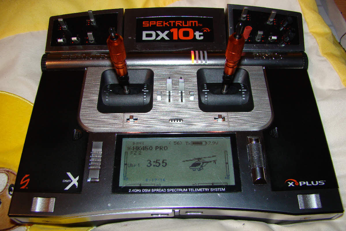

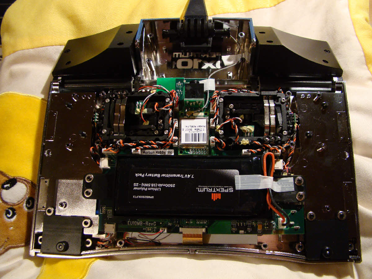

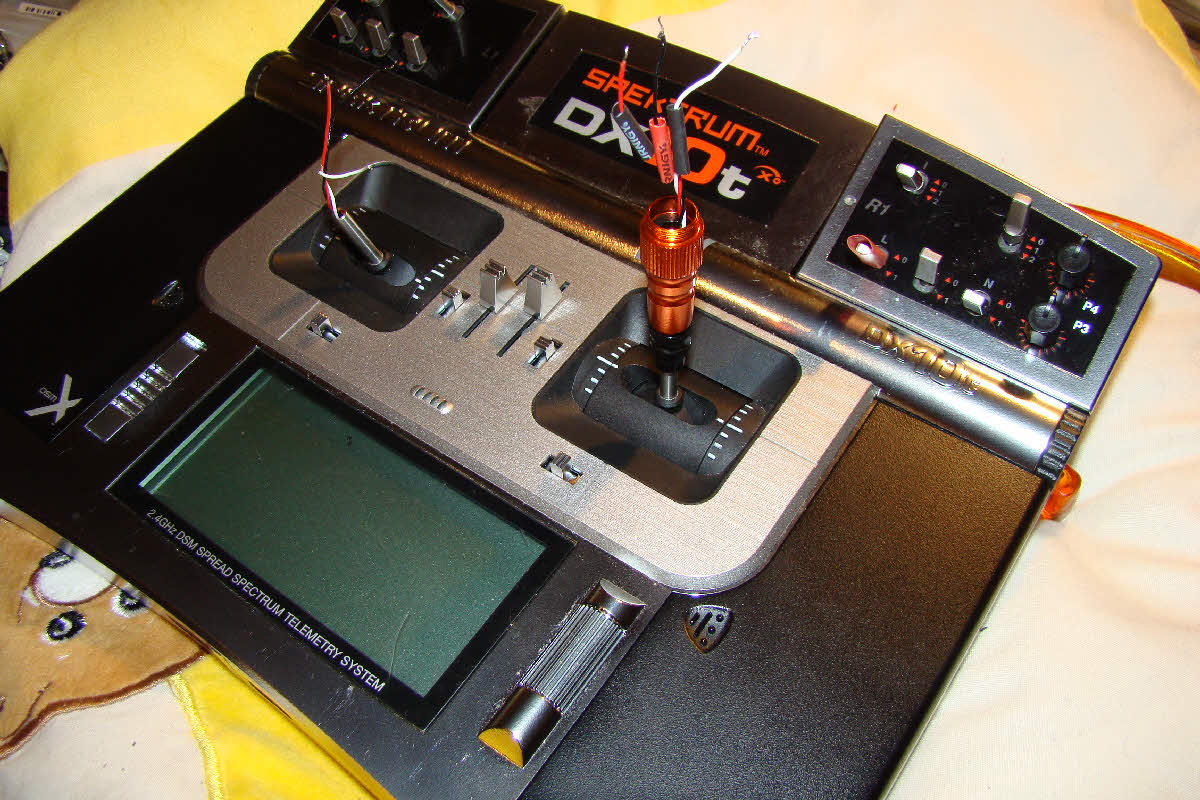

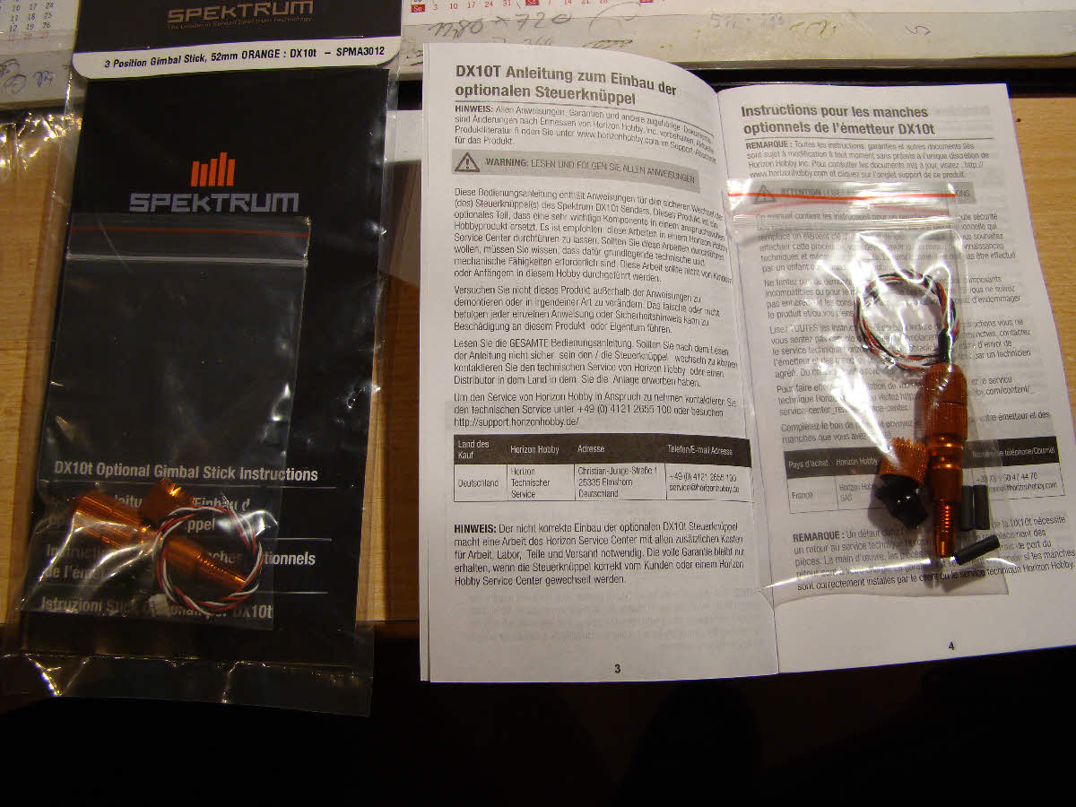

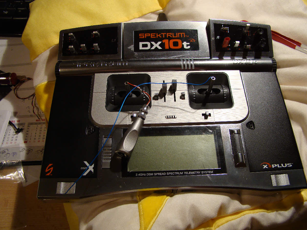

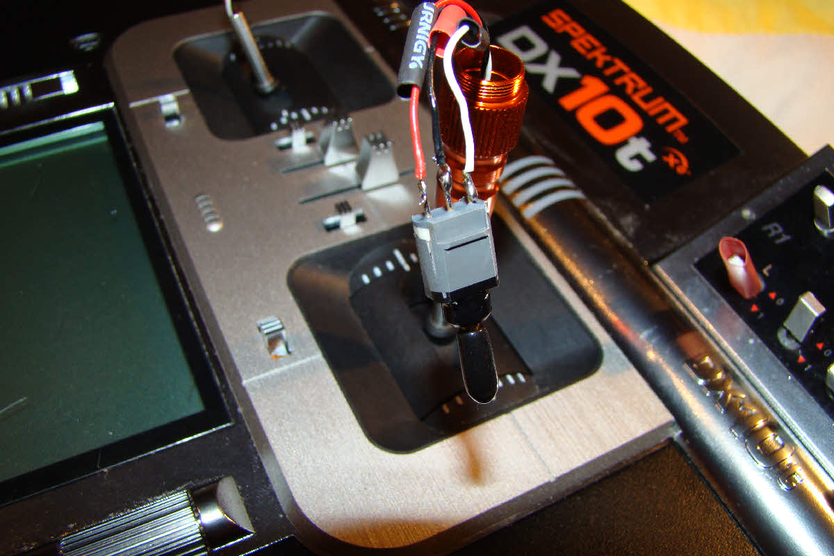

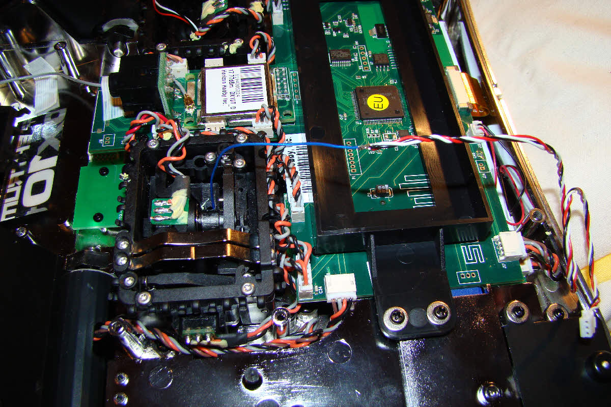

Habe heute endlich die Knüppelschalter bekommen udn erfolgreich eingebaut, aber das war ein Gefummel.
Achtung, nicht der ANleitung vertrauen und die alten Drähte raus ziehen, das ist ein dicker Hund und bedeutet viel Ärger!
Lieber 20 Minuten lang versuchen den Kleber zu lösen ohne die KAbel zu beschädigen. Die Kabel verlaufen um eine Ecke und sind kaum mehr einzufädeln!
Ich hatte den Kleber zu schwach gelöst und am Kabel dann zu fest gezogen und einen draht abgerissen. Da Die Anleitung empfiehlt die Kabel zu ersetzen und "Einfach durch deas Plastik zu schieben habe ich mir nichts dabei gedacht, die restlichen raus gezogen und dann den Kleber entfernt. Dann bemerkte ich dass das um eine blöde Ecke geht und habe beim 2. Knüppel dann so lange gefummelt bis sich die Kabel weiter raus ziehen ließen ohen die zu beschädigen. Habe diese dann am Knüppel abgeschnitten.
Beim anderen habe ich das Loch geweitet und nach unzähligen Versuchen ist es mir gelungen einen "Wirewarpdraht" einzufädeln, habe die Kabel dann verlötet und es dann beim 2. Anlauf geschafft um die Ecke zu kommen.

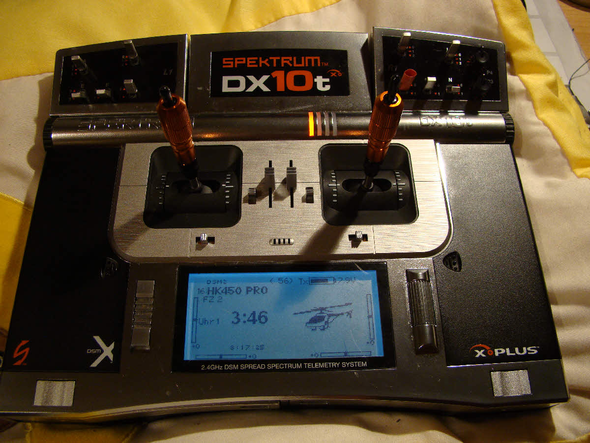

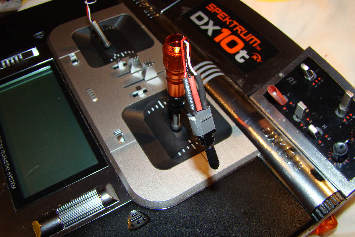

Aber das Resultat entschädigt 100% dafür.
Links habe ich nun die Flugphase, kann nun ohne wegsehen und ohne loslassen umschalten.
Rechts je nach Modell die Stabi empfindlichkeit, bei SK720 zusätzlich oben Normalmode und Mitte sowie unten Bailout = Retungsmode bzw. Horizontalmode. Bei der Hype-WOW habe ich die Beleuchtung dort und kann nun bei Dämmerung diese Beliebig schalten. Bei der Ultimate habe ich die Rauchanlage rechts gelegt.
Muss die Bilder auf 2 Posts aufteilen...
Sepp

#29 Re: Spektrum DX10T Erfahrungs und Laberthread
Und die restlichen Bilder.
Der linke 3-Stufenschalter wird mit S angesprochen und der rechte mit T. Dazu muss von Taster auf 3-Stufenschalter im Grundsetup umgestellt werden.
Sepp
