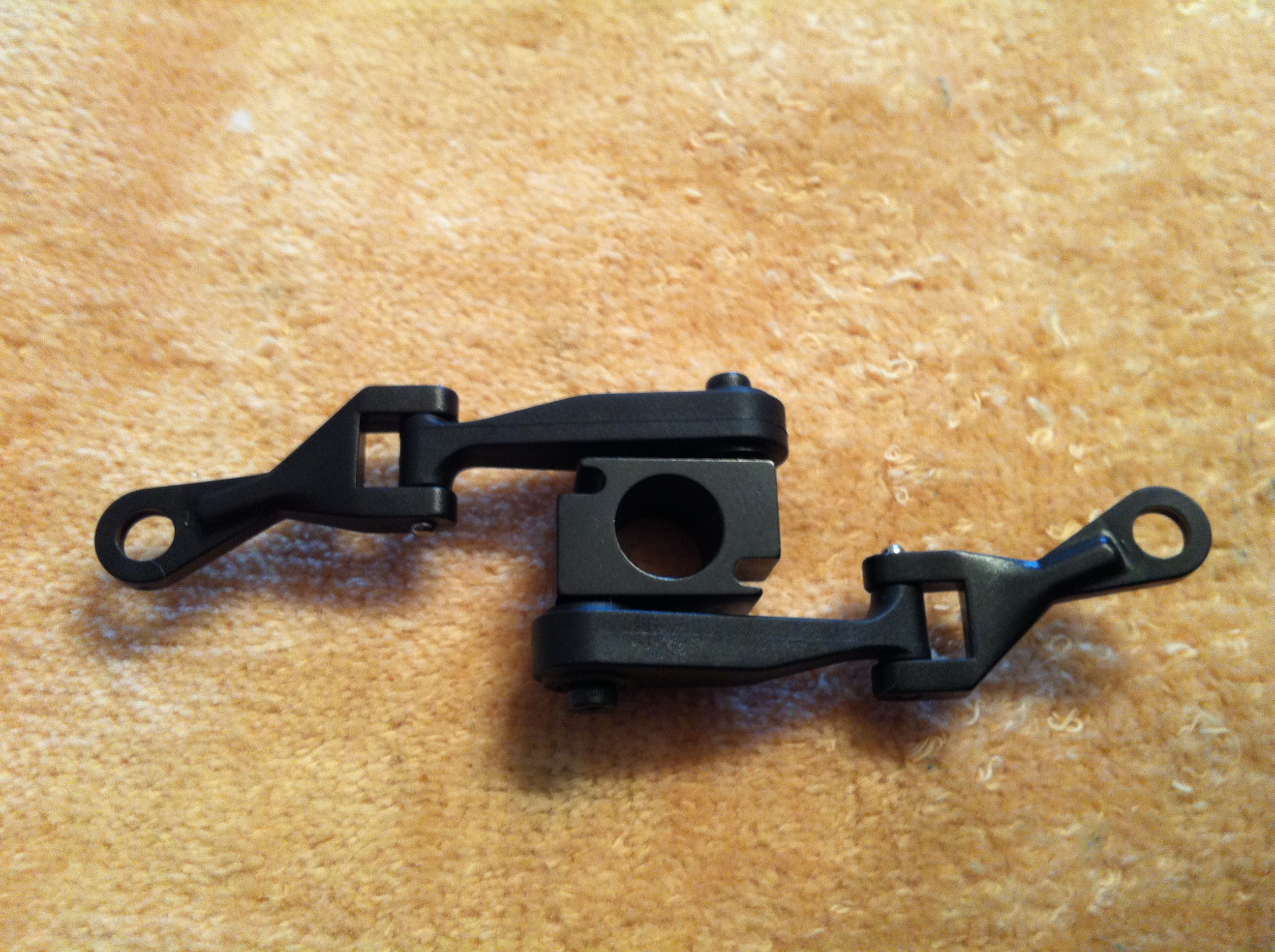

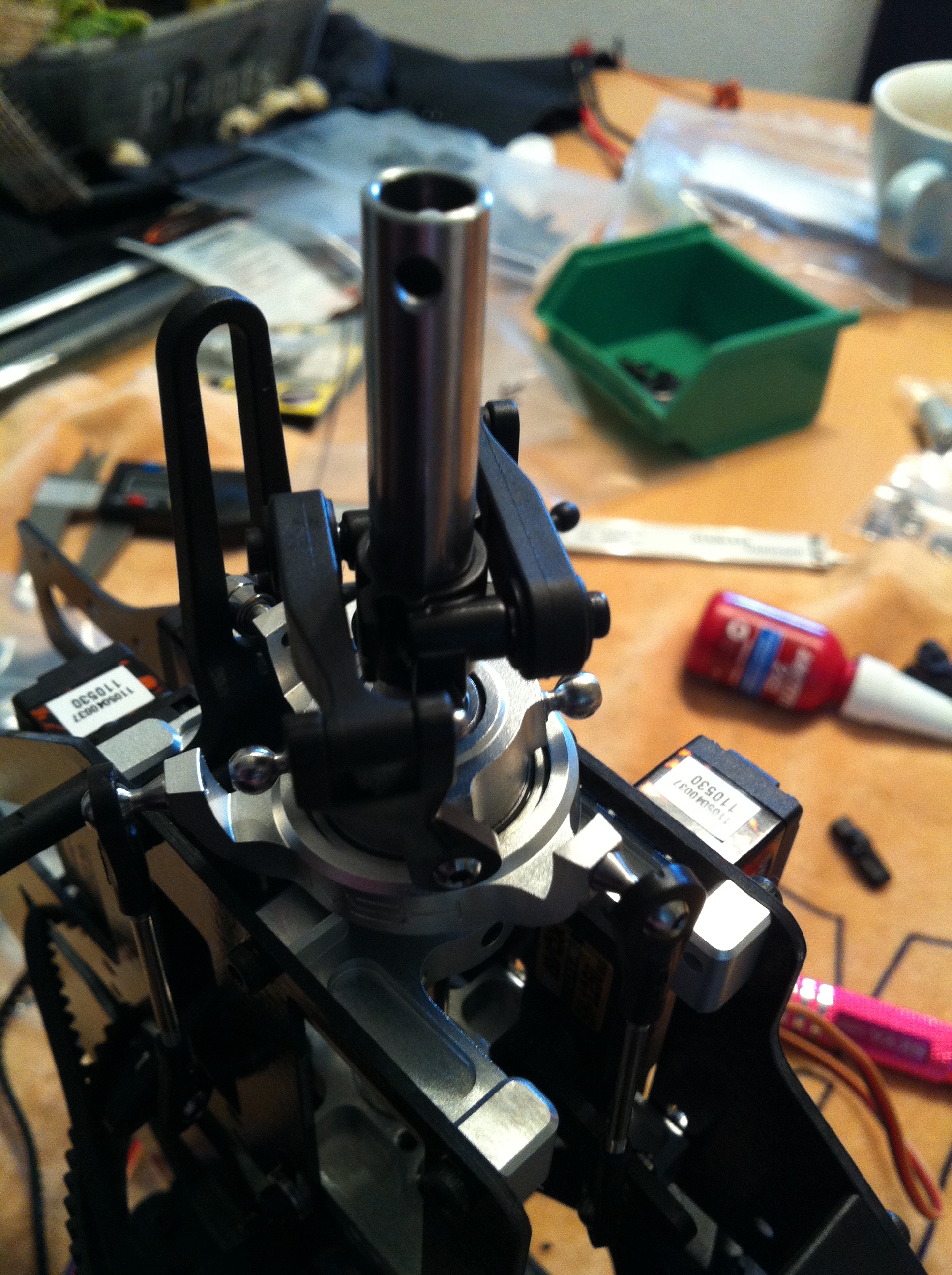

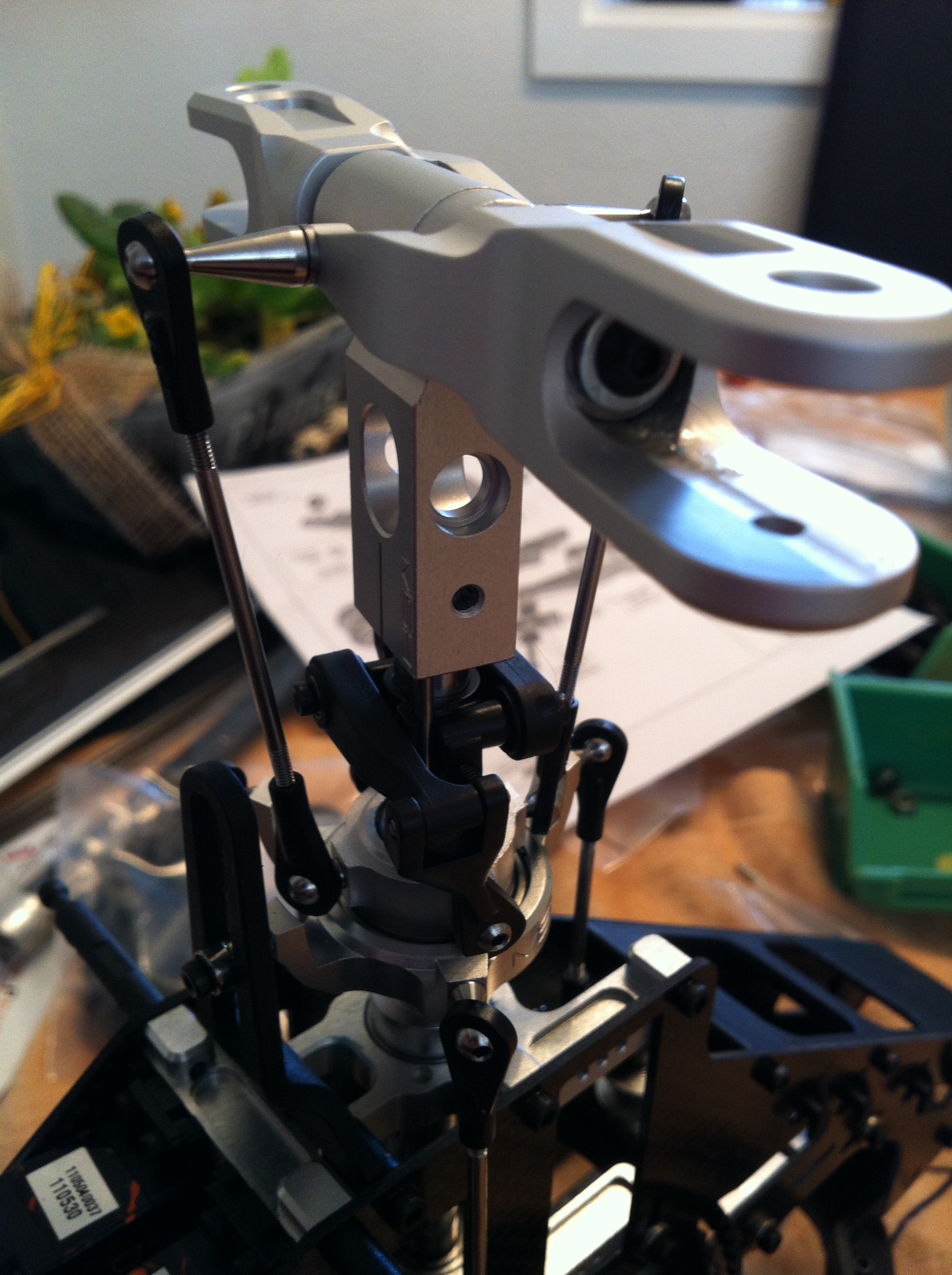

Zu Thema FBL umumbau !
Es gibt wohl eine Alte und neue Version. Wenn ich das so richtig sehe hat die alte Version ein T-Stück wo die Anlenkung für die Rotorblattbalter durchgehen, und so die Taumelsheibe mitnehmen. Die Anleitung ist bei MSH hinterlegt !
Ich habe ein Dummes gesicht gemacht als ich mir die Teole in meinem Beutel angesehen habe ! Ware irgendwie anders.
MSH bitte Anleitung auf den neuen Stand bringen. :cry:
Is hoffe ich habe es Trotzdem hinbekommen! Die Hülse auf dam Bild wird durch eine Madenschraube auf der Hauptrotorwelle Fixiert.
Zwei Kleine Unterlegscheiben Durchmesse 2mm lagen dem Set bei. Die habe ich zwischen<br />Hülse und den Armen montiert !  Ich hoffe das ist so Richtig !
Gruß aus'm Sauerland !!

Beitrag von echo.zulu »
hiese75 hat geschrieben:Zwei Kleine Unterlegscheiben Durchmesse 2mm lagen dem Set bei. Die habe ich zwischen
Nein, die Scheiben kommen zwischen die beiden Lager in den Mitnehmerhebeln. Lade Dir mal die Anleitung vom Mini Protos herunter. Da ist der neue Mitnehmer beschrieben.
hiese75
Beiträge: 61
Registriert: 17.01.2012 17:30:38
Wohnort: Lüdenscheid
#19 Re: Baubericht Tuning Protos 500
Beitrag von hiese75 »
echo.zulu hat geschrieben:
Oh ja besten dank ! Ist auch gleich viel , viel Leichtgängiger !!!! :oops:

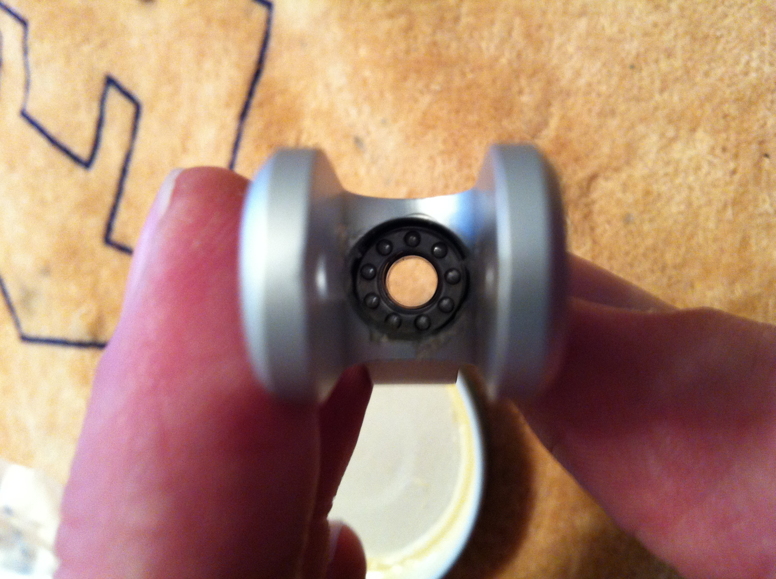

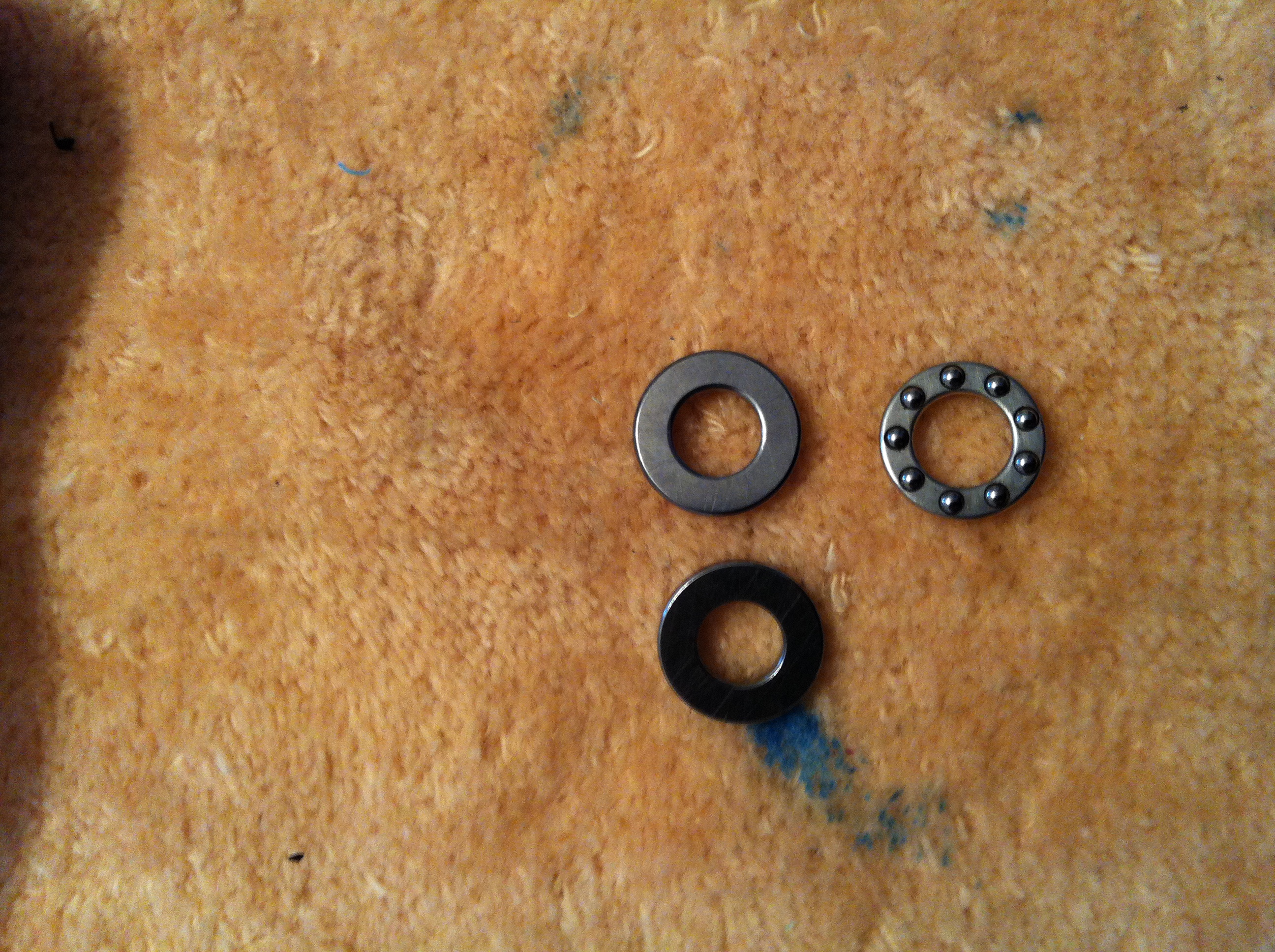

Nun geht es zur fertigstellung des Rotorkopfes !
Hier zu sehen sind die Lager für die Axiallager!<br />Markierung für Innen und Außenring habe ich nicht finden können Radeiallager Pro Blatthalter nehmen die Blattlagerwelle auf .
Wer gut schmiert der gut fliegt ......

#24 Re: Baubericht Tuning Protos 500
Beitrag von Pampaflieger »
sehr schöne Bilder! Noch ein paar Tips:
- zum Blatthalter, die Scheibe mit dem größeren Innendurchmesser kommt nach innen.
- wenn du den Haubehalter ein Stück weiter nach vorne machst, geht die Haube leichter drauf

#25 Re: Baubericht Tuning Protos 500
Pampaflieger hat geschrieben:Hi,
- Beim Heckaufbau schau mal da nach, Teile sind evvtl. fehlerhaft: http://www.rc-heli.de/board/showthread.php?t=204034
Olaf
Ok der Tipp Habe alles getestet ! soweit alles so gemacht ! Großer I-Durchmesser nach innen !

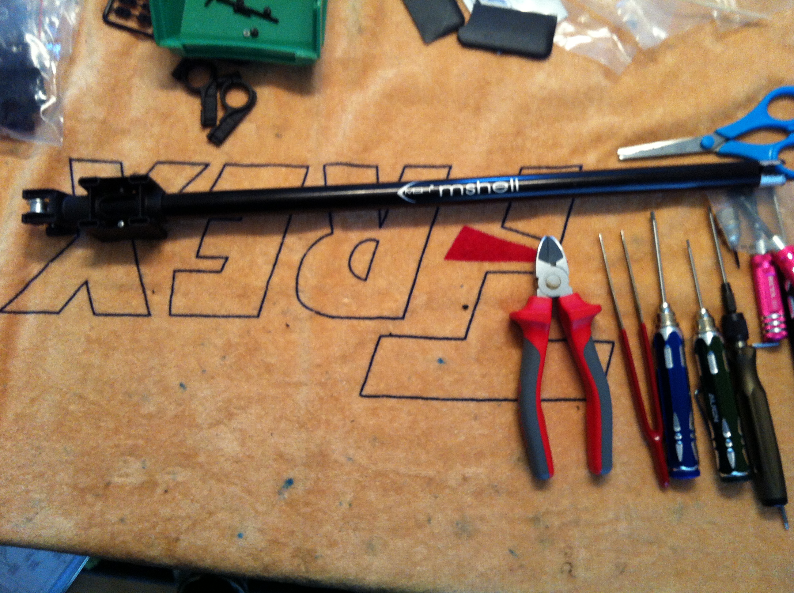

Ich habe Heute mit dem Heck angefangen
Hier ist das Aluheck ! Es ist aus einem Guß !
Edles Teil wie ich finde ! Morgen werde ich es Montieren. Will aber jetzt schonmal sehen wie ich das einbauen muss.

Ergänzung #2: vorher einen Schlitz in die Verlängerung auf der Seite der BLW schleifen/feilen, erhöht die Chance nach dem Crash der verbleibende Gewindestift entfernen zu können.
hiese75 hat geschrieben:Aber jetzt zum bauvortschritt heute.
Auf den ersten Bild kann man leider wenig zu wenig erkennen, aber irgendwie aus die Riemenrolle verdächtig nach der hier aus:
http://www.rchelifan.org/protos-f234/ ... e#p1298100
Punkt 2, da du ein Heckgehäuse hast, welches das Rohr vertikal zusammenspannt, funktioniert das mit dem Schlitz-im-Heckrohr-hinten nicht.
Dreh das Rohr um. Schlitz is vorn.
