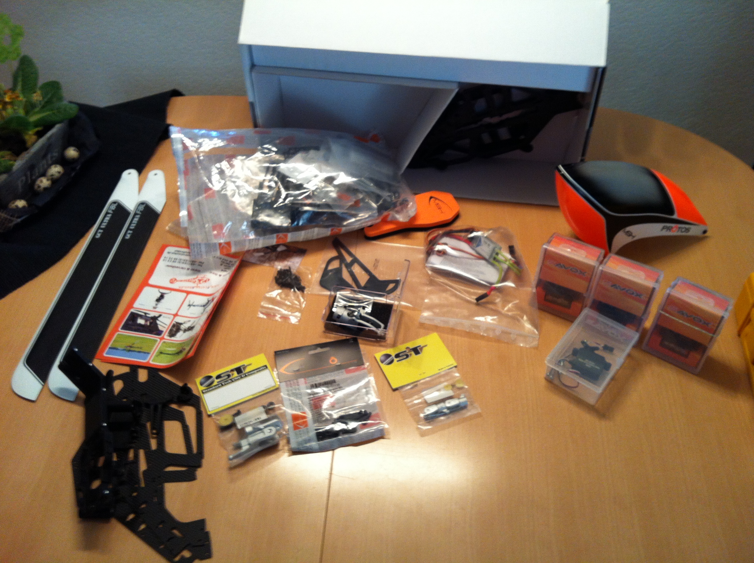

So nun zu den Komponenten.
YGE 80 , Savöx 1250 MG für die Taumelscheibe Align DS 520 fürs Heck, Spektrum SPMAR7200BX mit Microbeast + Satelit, Baukasten Motor.
Rotorblätter Blattschmied GCT Ultra FBL, Heckrotorblätter aus dem Baukasten.

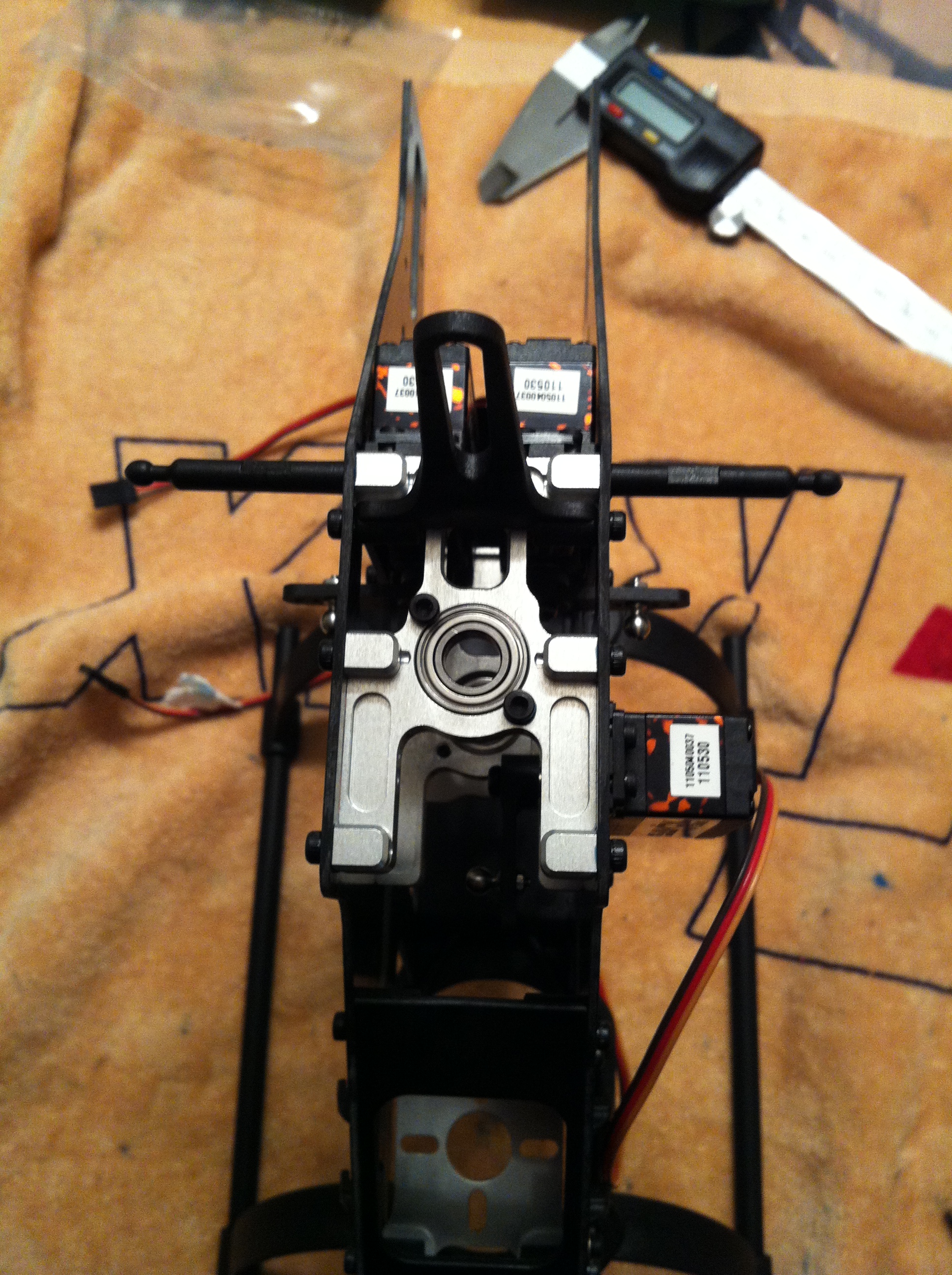

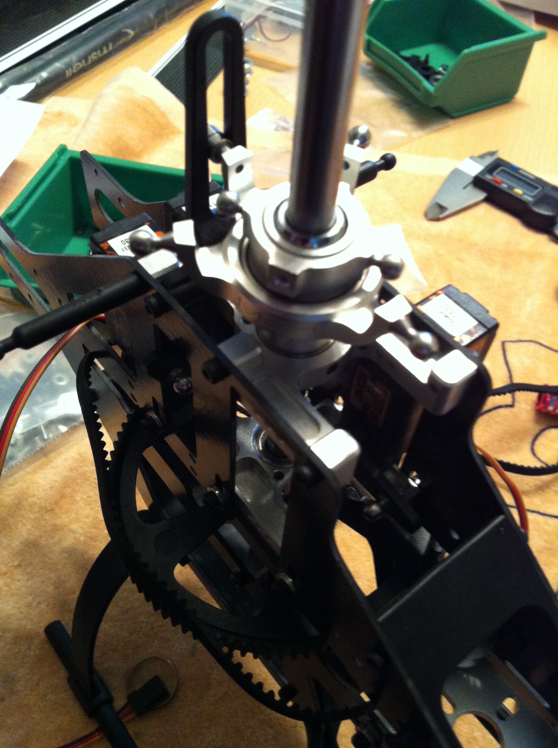

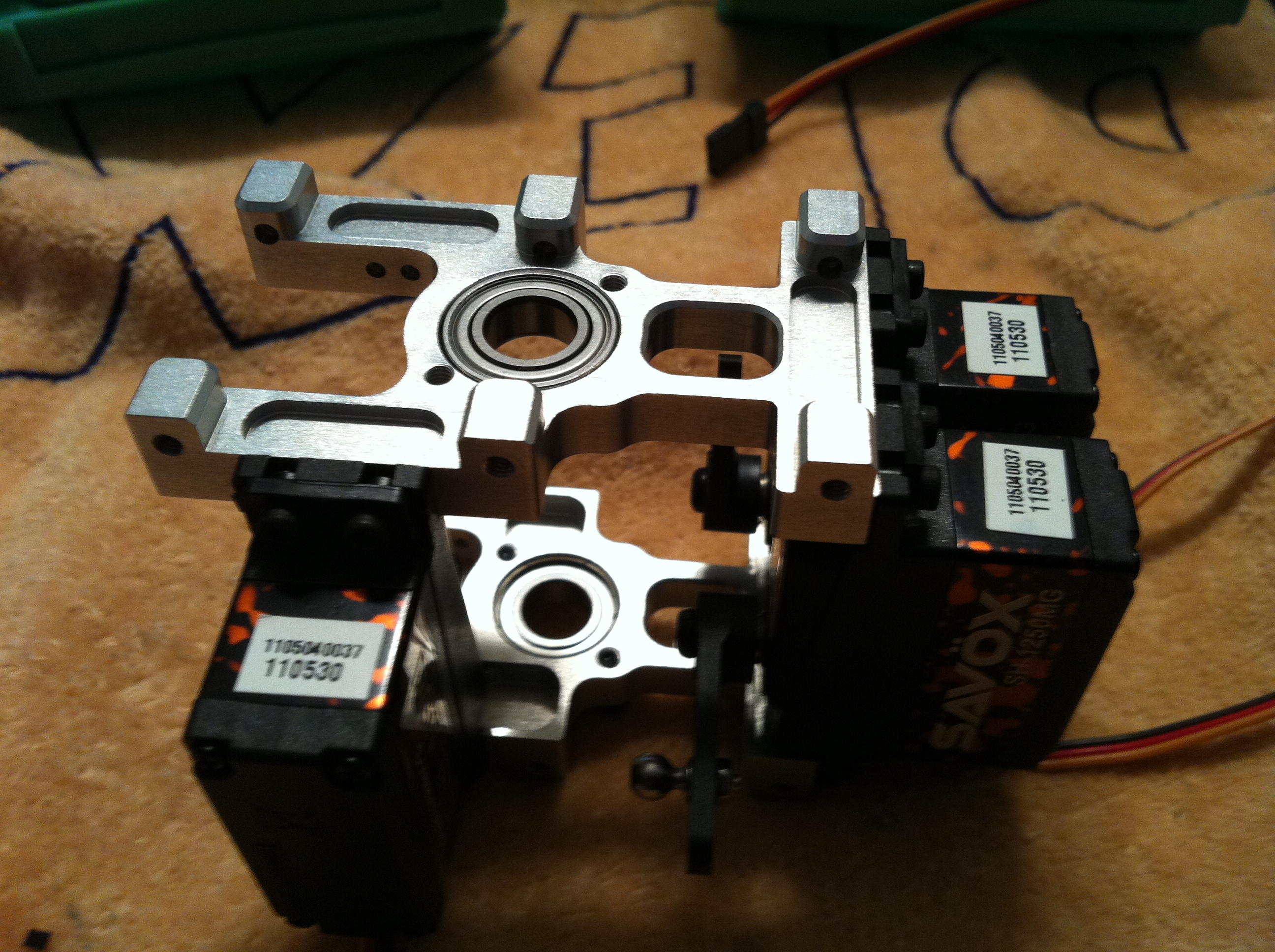

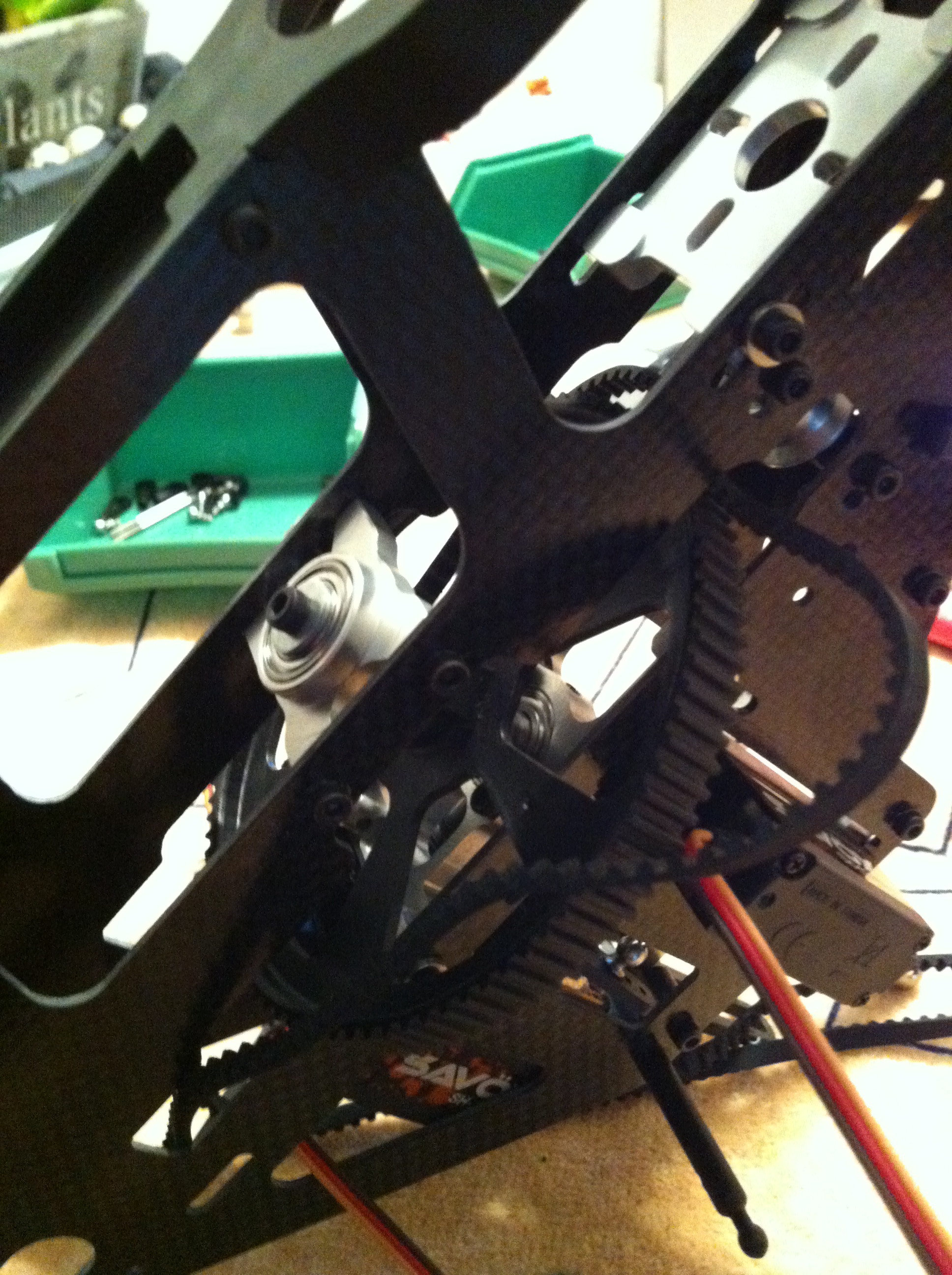

Für den Servorahmen habe ich Alu Teile eingesetzt !
Lager passen perfekt. Sie werden allerding mit einer Madenschraube zusätzlich gesichert gegen mitdrehen des Ausenringes.
Das ist bei den Original Teilen nicht der Fall.
Der Rahmen passte mit den Teilen echt gut und ich finde das der Rahmen gar nicht so schlecht aussieht !
Die Zwei sicherungsschrauben für das Lager habe ich natürlich auch noch verbaut !

also die zentralen Alu-Servo-Frames sehen wirklich grandios aus. Hätte ich mir auch schon bestellt, wenn der Friemel-Aufwand für den Austausch an meinem Protos nicht so riesig wäre...

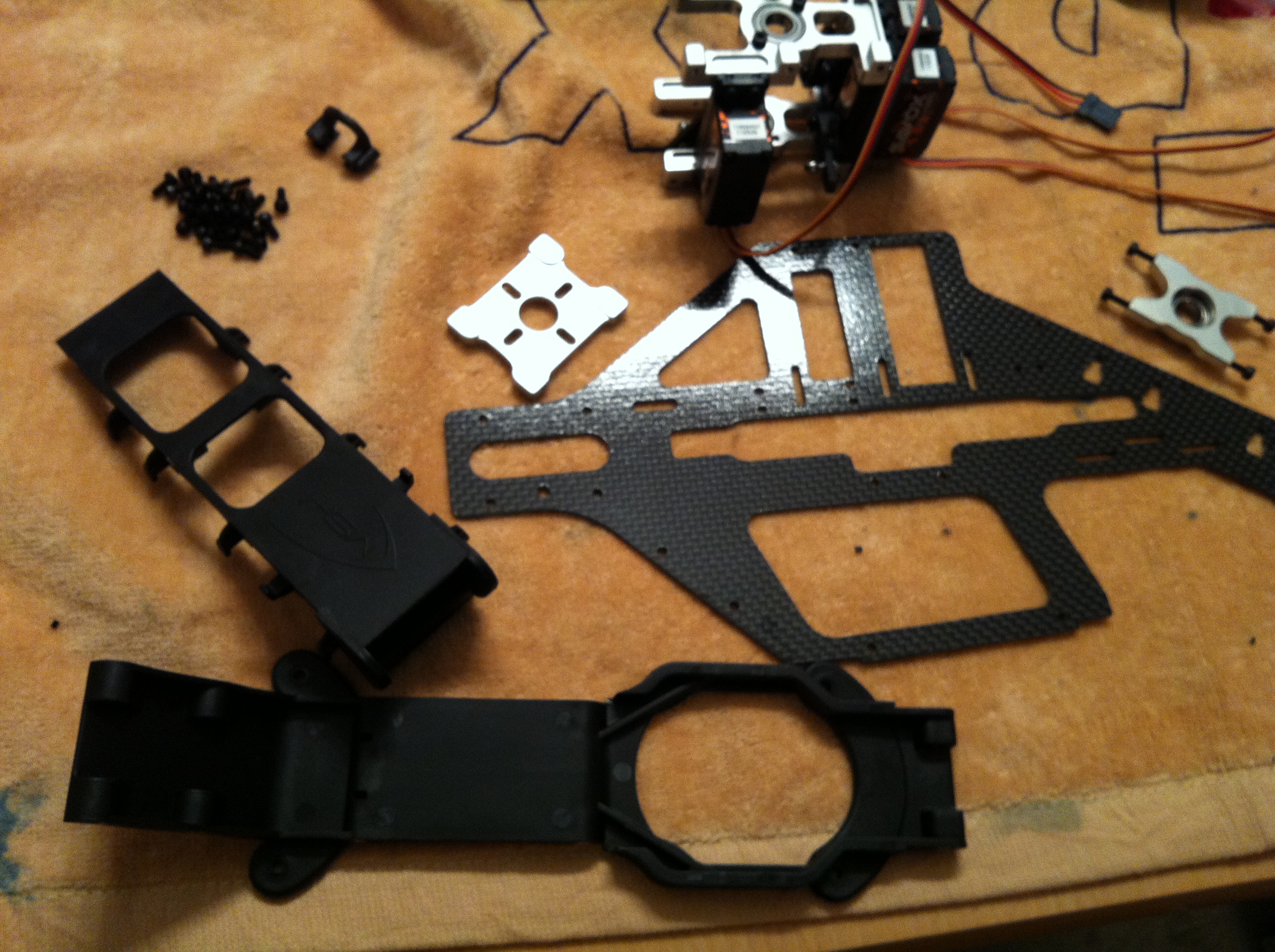

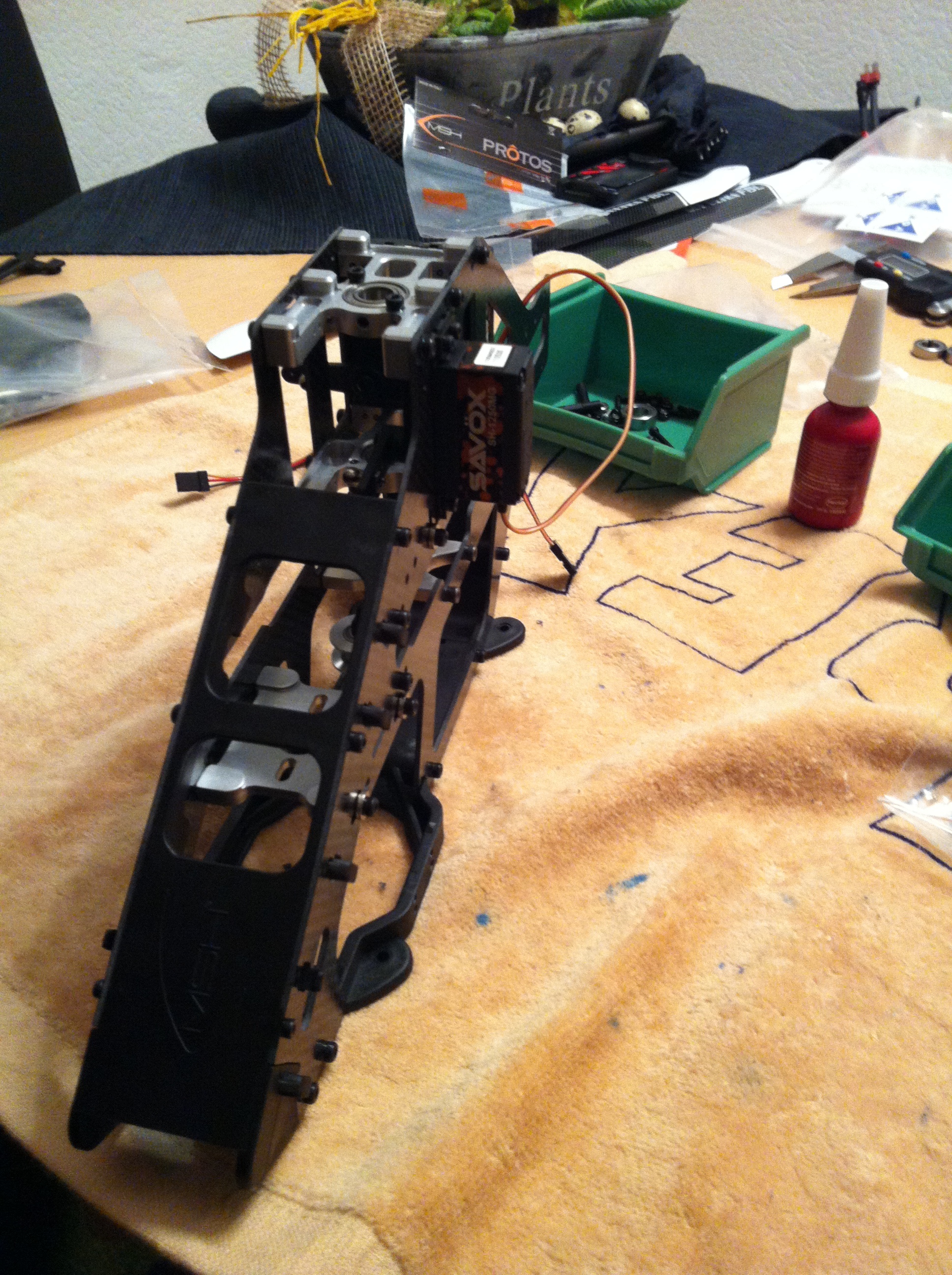

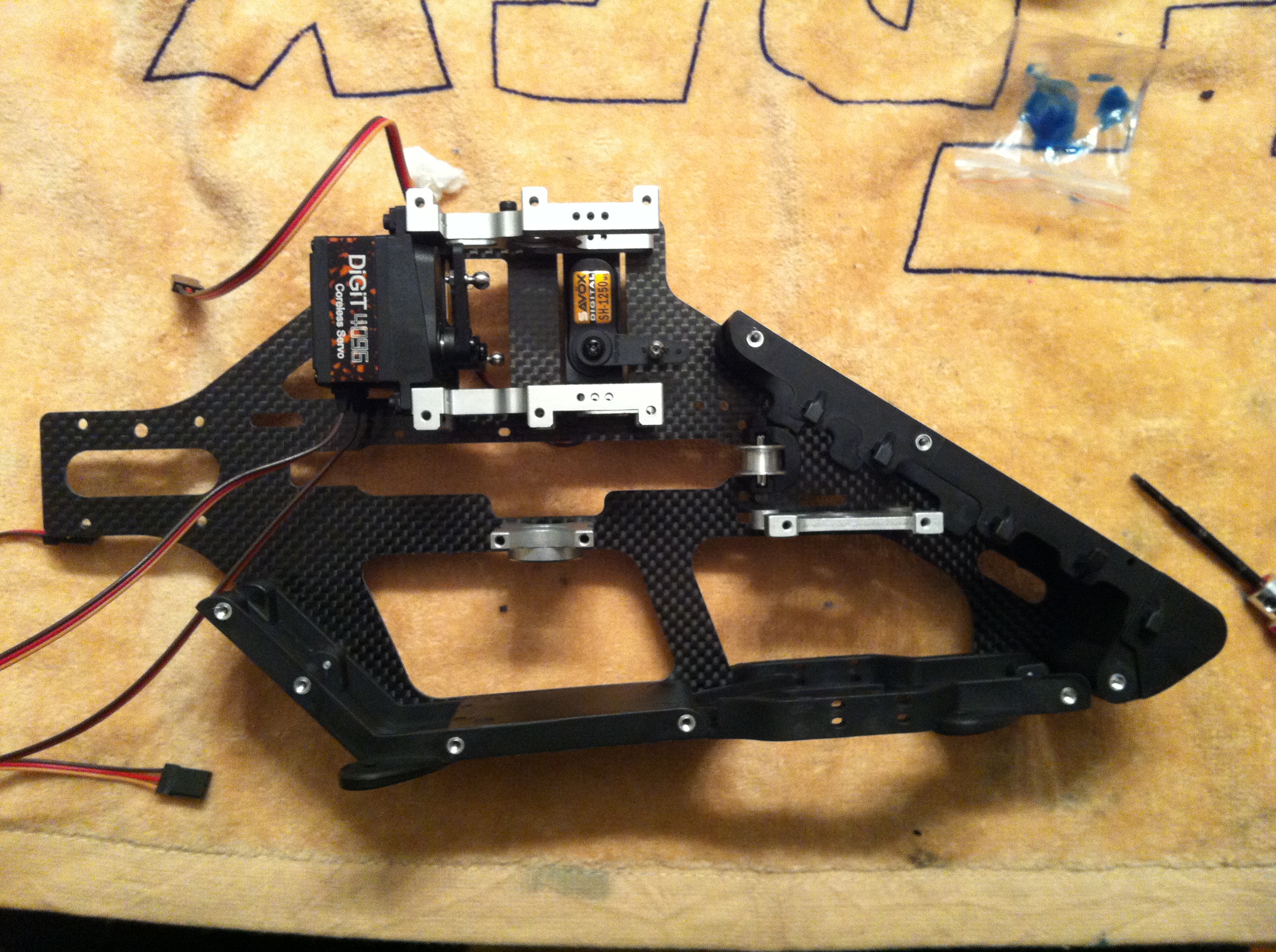

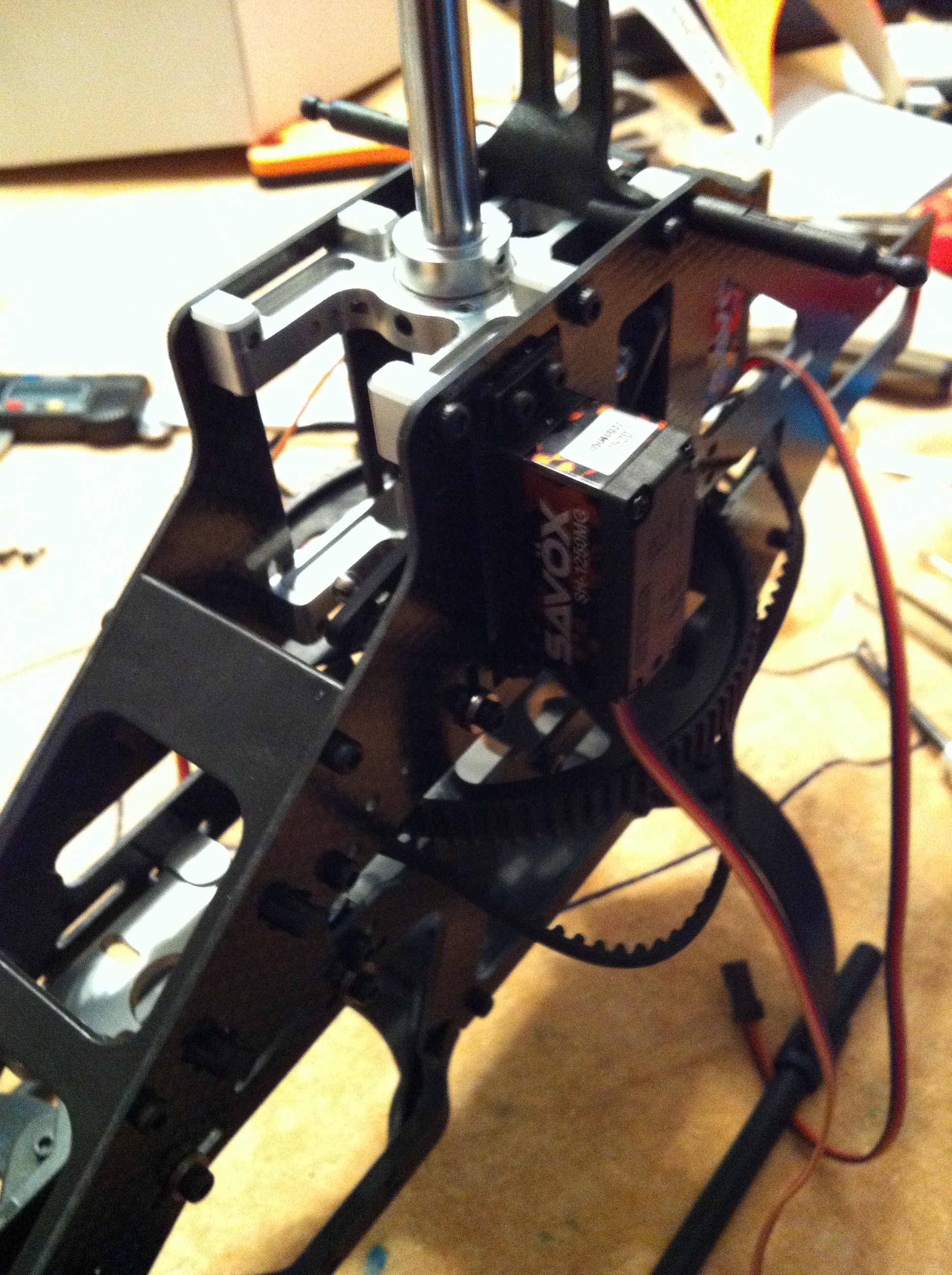

So ich habe mich jetzt an den Frame gemacht ! Habe mich allesdings gewundert das für die Riehmenrolle die Löcher fehlten
Nachdem ich aber erstmal ein Steak und eine Bratwurst auf den Grill hatte habe ich eine Kleine Pause eingelegt. Nach dem Laeckeren Männeressen Habe ich mir
die Sache nochmal in Ruhe angesehen.
Und siehe da ! Die Chassiseiten sind ja vom Lochbild her unterschiedlich
Wer auch den Protos aufbauen will, achtet auf die Seitenteile. Spart ein dummes Gesicht und ein paar minuten Arbeit.
Also alles wieder auseinander gefrimelt und das andere Seitenteil angeschraubt, die Schrauben habe ich nur "Handwarm" angezogen.
Richtig fest und mit Loctite werde ich alle schrauben versehen wenn die Hauptrotorwelle schön leicht in die Lager flutscht.

Bin ja schon gespannt auf was für ein Gewicht der mit den vielen Alu Teilen kommt, mir wo ich auf jedes Gramm achte, tut das im Herzen weh
Aber wie du schon geschrieben hast: Jedem das seine...
schön verkannten...
Schöner Baubericht übrigens
Lg. Jürgen
Ist beim Plastik auch nicht notwendig, da sie mit etwas Kraft eingepresst werden und so sicher sitzen.hiese75 hat geschrieben:Für den Servorahmen habe ich Alu Teile eingesetzt !
Interessant, ist mir noch nie aufgefallen. Und ich dachte ich kenne am Protos jedes kleine Schräubchenhiese75 hat geschrieben:Die Chassiseiten sind ja vom Lochbild her unterschiedlich![]()
Das ist gut so. Am besten die zwei Lagerhalter nur ganz leicht anschrauben, dann die HRW rein und dann erst festziehen, ansonsten kann es sich richtighiese75 hat geschrieben:Richtig fest und mit Loctite werde ich alle schrauben versehen wenn die Hauptrotorwelle schön leicht in die Lager flutscht.

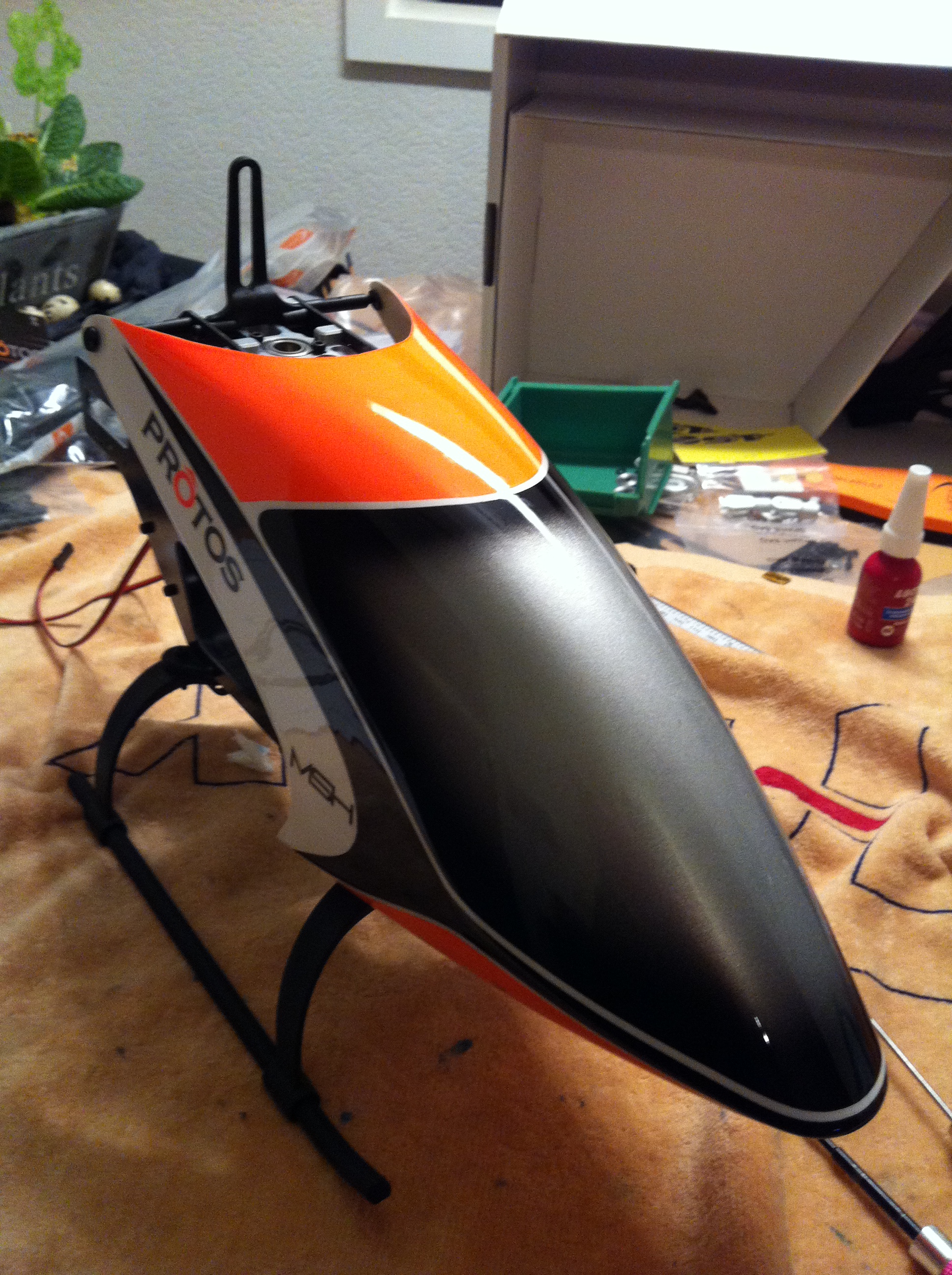

Habe nun nur noch die Haubenhalterung und die Taumelscheibenführung montiert ! Ach ja das Landegestell hab ich auch noch drunter geklöppelt.
Hauben Probe und Ziehl für Heute erreicht !!! Morgen ist auch noch ein Tag!

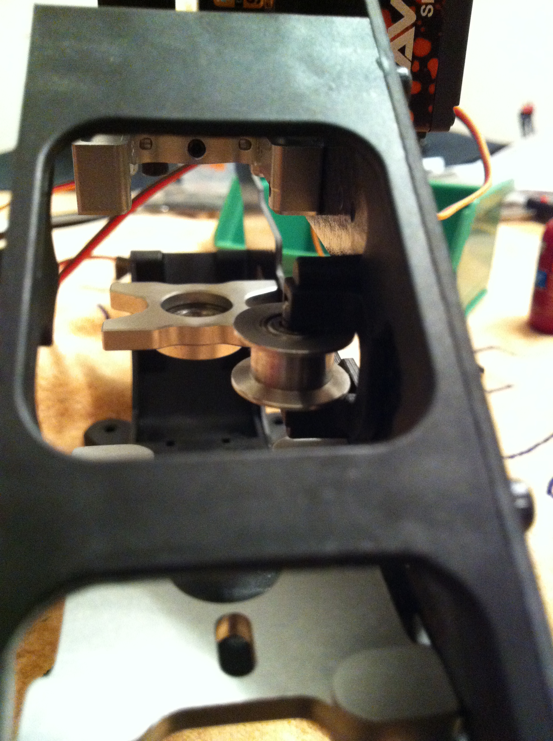

- Hier die Sicherungsschraube mit U-Scheibe unten an der H.Rotorwelle !
- IMG_0318.JPG (1.63 MiB) 2368 mal betrachtet
- Die Hauptrotorwelle Flutscht schön in die Lager ! Die Chassischrauben wurden mit Loctite gesichert ! Hauptriehmenrad ist eingebaut.
Passte alles wunderbar zusammen bisher keinen nacharbeit nötig. - IMG_0317.JPG (1.7 MiB) 2368 mal betrachtet

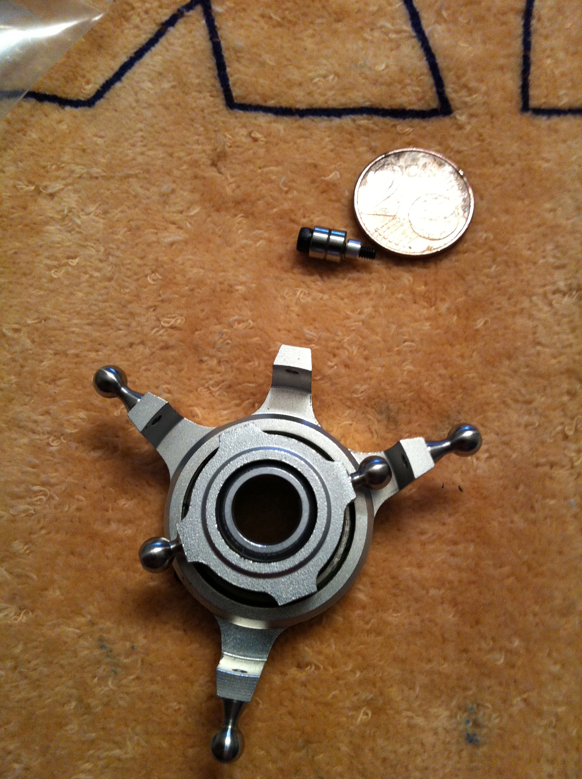

- Die Taumelscheibe ist fast fertig . Oben sieht man die Taumelscheibenführung und als Größenvergleich ein 2 Cent Stück .
Die Kugelköpfe sind aus der FBL Upgrade Tüte - IMG_0322.JPG (2.07 MiB) 2368 mal betrachtet
- Die Taumelscheibe ist montiert ist schon ein schickes Teil !

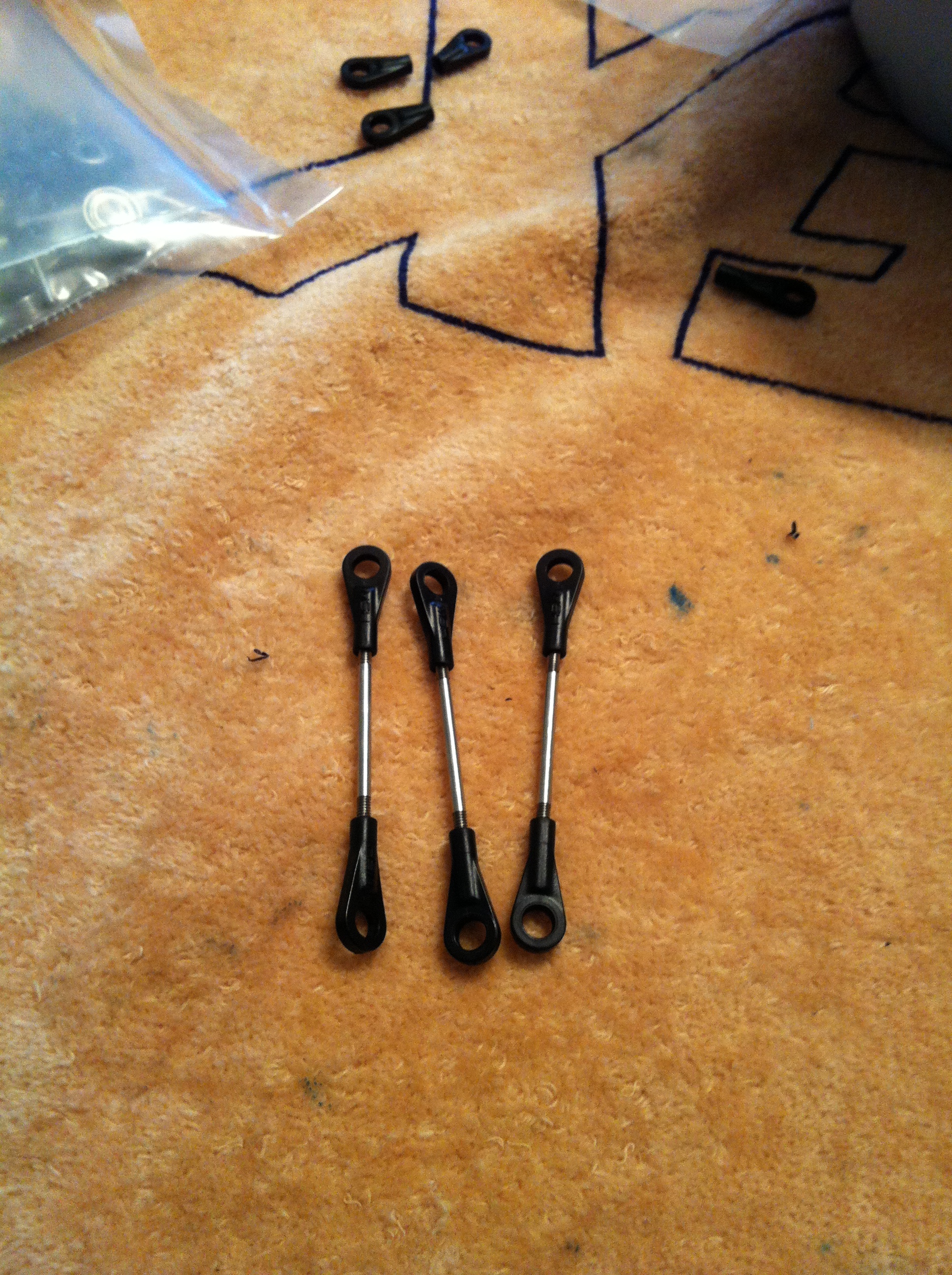

- Die Anlenkgestänge für die Taumelscheibe sind erstmal fertig . Habe sie auf 25,6mm zwischen den Kugelpfannen eingestellt. mal sehen ob das so hinkommt. habe die Maße für Meine Savöx 125 nicht gefunden.
