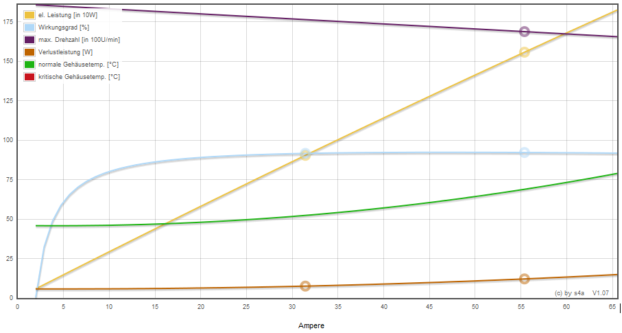

Hier mal noch die Simulation der elektrischen Daten basieren mittels eCalc:
via http://www.ecalc.ch/helicalc.htm
Die Simulation gibt zwar nur Anhaltspunkte, aber die deuten darauf hin, daß mit der aktuellen Motorisierung und 5kg in vielerlei Hinsicht noch ordentlich Luft sein sollte. Außerdem, daß der kleinere Motor (-630KV) nur mit größerem Akku und kleinerem Ritzel geflogen wäre, ohne zu überhitzen, insofern eine wirklich gute Wahl, die mir insgesamt ein besseres Gefühl gibt.
Während ich auf das Ladegerät warte, könnte ich mit dem Reststrom im Akku ja schon mal den Regler programmieren 8)
