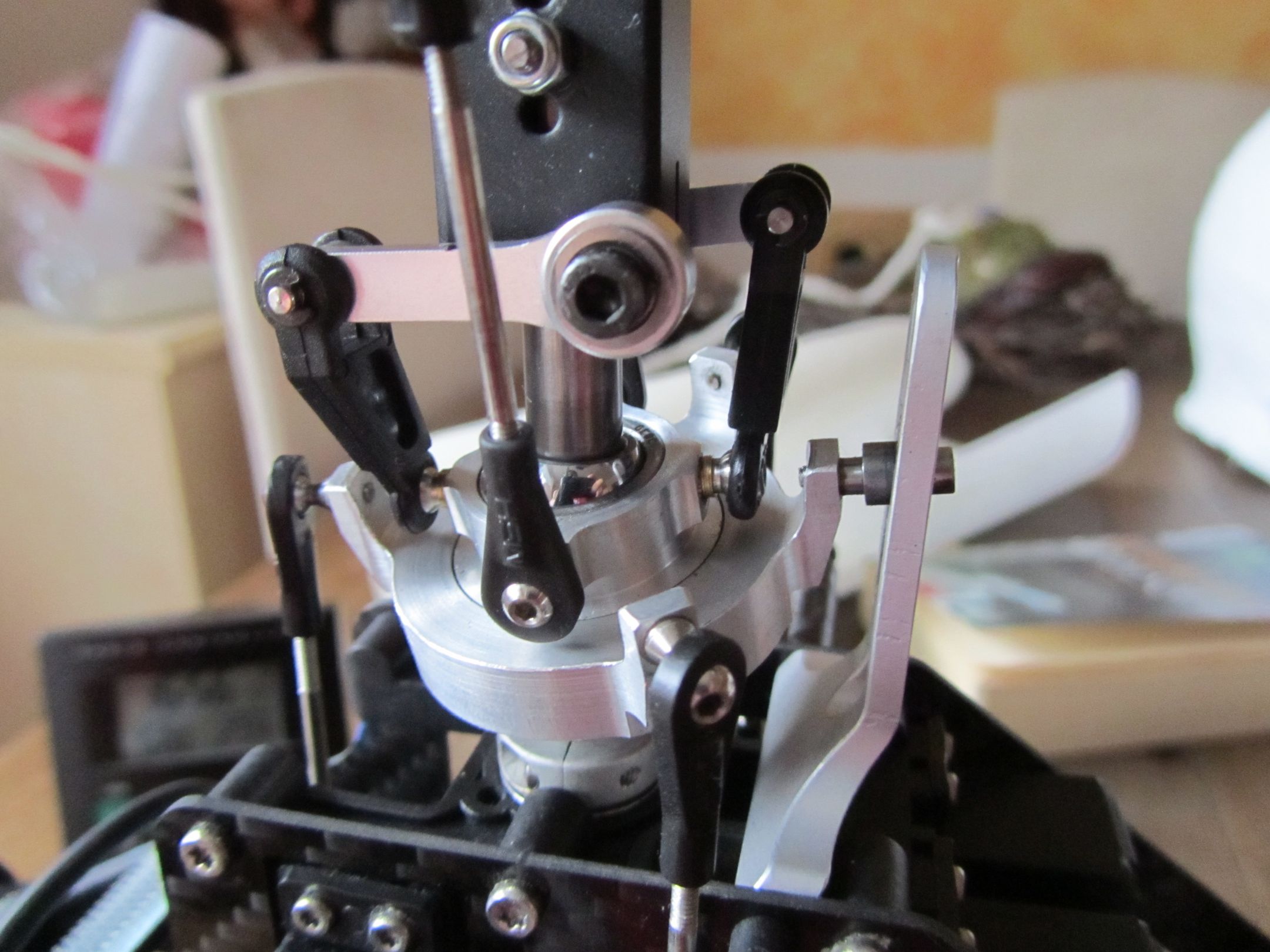

#20 Re: Protos 500 RJX Kopf
Beitrag von torro »
Du brauchst noch die H2032 von quickuk und order vorsichtshalber noch die anlenkungen vom low-fbl-hub.
weiß leider nicht mehr welche ich da verbaut hab. können auch vom paddelkopf gewesen sein...
an die TS kommen 2 kugeln von MSH und 2 von RJX. (ich hab die RJX kugeln mittels paßscheiben n tick weiter raus gebaut, so, daß sie die gleiche länge wie die MSH haben)
an den anlenkstangen unten MSH-pfannen und oben die quickuk´s
Gruß, Flo
