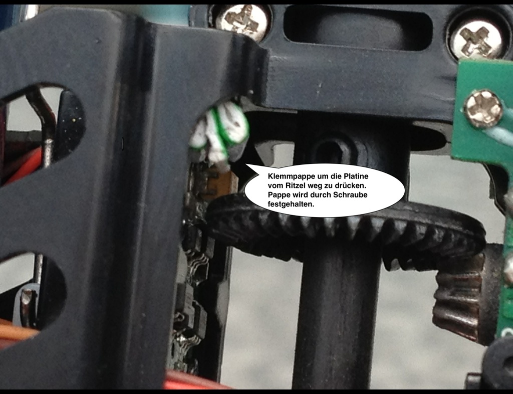

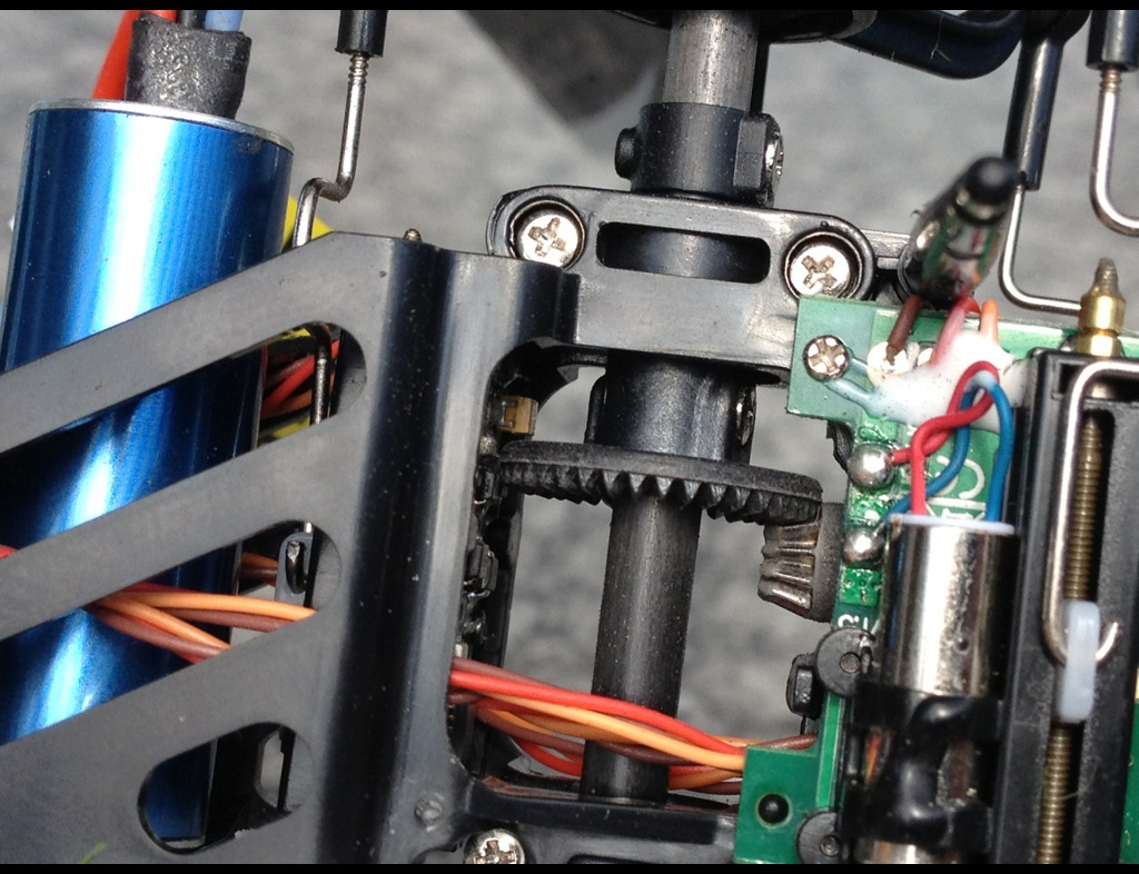

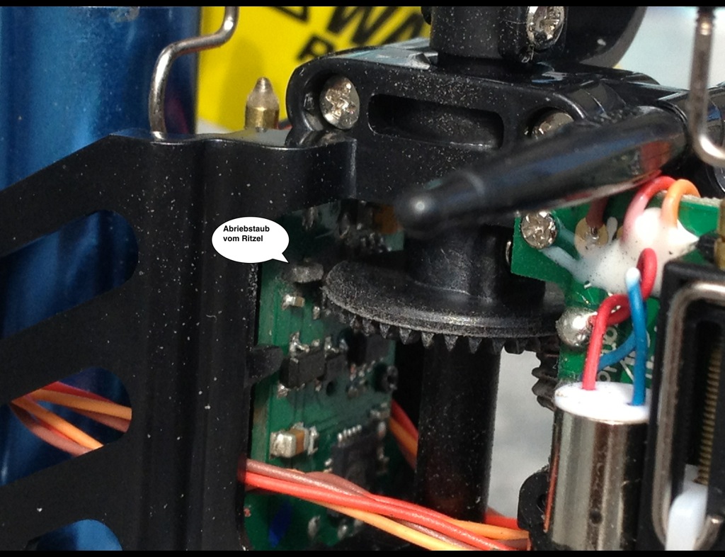

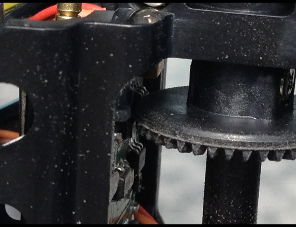

Hier ein paar Fotos.
Habe eine provisorische Lösung gefunden. Es reicht wenn die Platine einen zehntel Millimeter vom Ritzel weggedrückt wird. Dazu hab ich etwas Pappe zwischen Rahmen und Platine geklemmt. Die Pappe habe ich dann von "Vorne" mit einer Schraube gesichert. Die Schraube führt durch ein Loch, was werksseitig in der Platine bereits vorhanden ist.
Der Abrieb ist zweifelsfrei auf der Platine zu sehen! Heili mit Nase nach Links halten und auf Höhe des Heckrotor-Antriebsritzel mal auf die Platine gucken. Grauer, feiner Abrieb macht sich da breit. Auf dem Ritzel selbst ist auch eine Schleifspur zu erkennen, die eigentlich nur auffällt, wenn man weiß, dass es an einem Transistor entlang schleift.
Ich bezweifle, dass das der Transistor lange aushält, insbesondere wenn man 4 oder 5 Akkus fliegt. Reibung erzeugt Hitze 8)
Aber wie ich bereits erwähnte, ich bin Anfänger und sehe die RC-Heli-Technik mit einem Laienblick. Vielleicht ist es auch gut so und ich interpretiere Probleme da rein, die nicht vorhanden sind. Mein handwerklicher Instinkt sagt mir aber was anderes.

Moin,
also das sieht bei Dir aber schon extrem nach Abtrieb aus - oder ist das Staub / Dreck vom fliegen??? Ich habe gerade mal bei meinem nachgeschaut - da ist nur minimal Abtrieb allerdings sitzt mein Servo ein bißchen höher als Deins wenn ich das Bild richtig einsehen kann - stellt das bei meinen kein Problem dar! Hast Du schonmal versucht das Servo zu lösen und neu festzuschrauben mit vorsichtiger Gewalt in eine Richtung zu lenken / schrauben? Das Servo sitzt wirklich sehr knapp an dem Zahnrad... :!:
