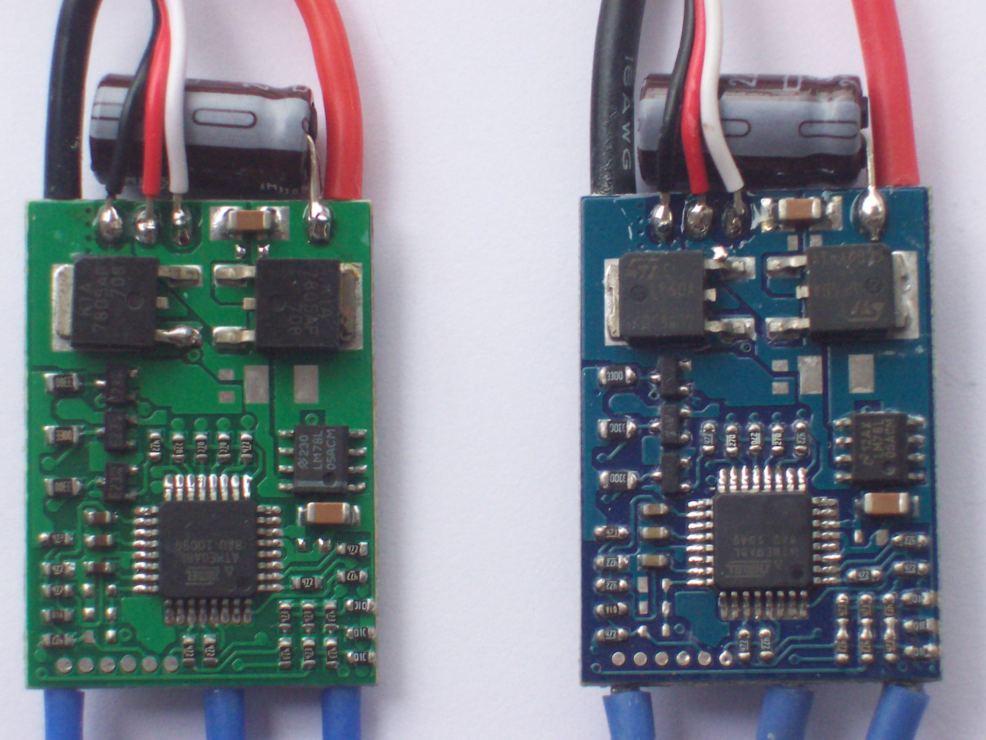

Hallo Leute
habe ein Problem.
Ich wollte die Suppo 25A ESC HW compatible von Flyduino flashen mit SIMONK-Firmware.
Da die fertig geflashten im Shop nicht lagernd waren, wollte ich selber flashen. USBAsp usw. ist alles vorhanden. (verwende den günstigen von HK)
habe mir 4 Stück ESC besorgt. (Suppo 25A ESC HW compatible)
2 lassen sich ohne Probleme flashen und 2 wollen einfach nicht.
Verkabelung ist 100% richtig. Der ESC hat ja die Pads auf denen man anzapfen kann.
Habe diese Pads mal zum Atmega durchgemessen. Verbindung ist da.
Habe dann auch schon aus Verzweiflung direkt am Atmega angezapft. Auch ohne Erfolg.
Es kommt immer folgende Fehlermeldung:
avrdude.exe: error: programm enable: target doesn't answer. 1
avrdude.exe: initialization failed, rc=-1
Double check connections and try again, or use -F to override
this check.
avrdude.exe done. Thank you.
Der Fehler ist eigentlich üblich, wenn mit der Verbindung was nicht stimmt. Diese passt aber zu 100%.
Habe alles mehrmals angelötet und neu gecheckt. Auch mit Multimeter alles auf Durchgang geprüft.
2 von 4 gehen ja auch ohne Probleme. Nur 2 wollen einfach nicht.
Hatte das Problem sonst noch wer?
Habe es schon mit 2 Flashtools versucht. Flashtool für SIMONK und KK-copter-Tool.
Bei beiden kommt der gleiche Fehler.
-F override bringt auch nix, da danach dann trotzdem noch 5 Fehler kommen.
Der ESC an sich geht aber noch einwandfrei.
Er ist also nicht defekt. Er lässt sich komischer weise nur nicht mit der SIMONK-Firmware bespielen.
Anbei ein Bild vom ESC.
Hat evtl noch jemand einen Tipp für mich?

#19 Re: HowTo - ESC (Regler) flashen
Hi Leute
habe den Fehler gefunden.
Ein User aus einem anderen Forum hat mich freundlicherweise darauf hingewiesen:
Das Problem kann auch darauf hin deuten, dass der Resetpin disabled ist, dann kann man auch nicht mehr flashen.
Die Suppo sind doch die selben wie die HK SS HW, oder? Dann wird es das wirklich sein, siehe https://docs.google.com/spreadsheet/...BQkZZRlE#gid=0
Manuel
Manuel

#21 Re: HowTo - ESC (Regler) flashen
Hi Manuel,
ja das war genau das 1. das mir eingefallen ist: Resetpin disabled. Ich hab genau das selbe Problem. Ich habe die HK SS 20 HW - die sehen genauso aus wie auf deinen Bilder.
Tja da bleiben nur 3 Möglichkeiten:
- Atmega auslöten und per HV-Programming reseten
- Atmega austauschen gegen neuen
- Regler abschreiben und anderen kaufen
Also mir persönlich is ein neuer Atmega zu teuer, rentiert kaum. Also Option 1 oder 3. Vielleicht mach ich das mal mit Atmega auslöten. Nur muss man dann am besten noch ein adapter bauen zum Programmieren...
Gruss Steffen
Gruss Steffen
