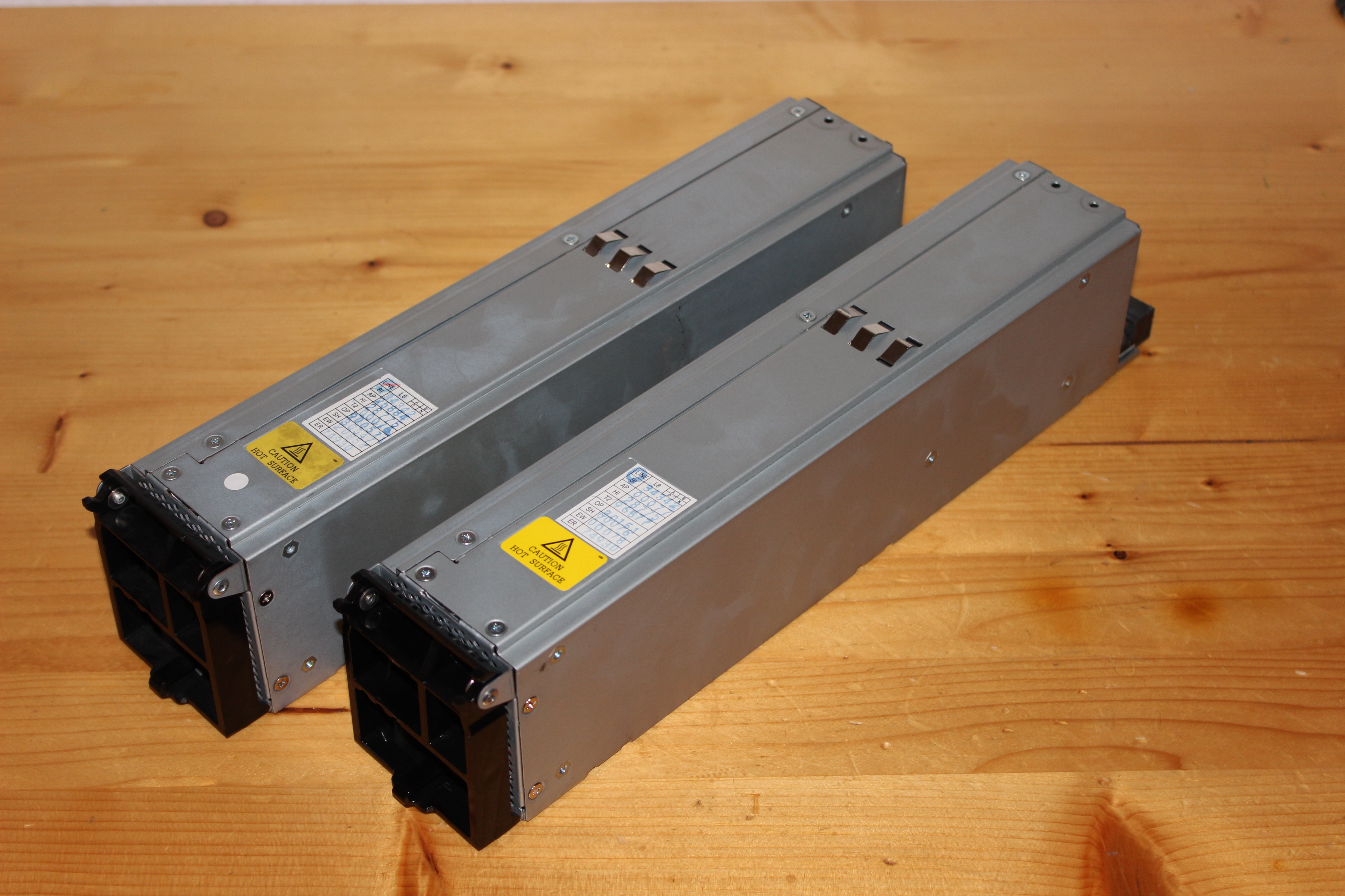

Sooooo..... -die Post war gerade da :-)
zwei Netzteile sind bereit zum Umbauen. Die Anleitungen sind ja deutlich beschrieben. Von dem her denke ich dass es klappen müsste.
Aber da ich nicht so der Elektroniker bin glaube ich dass ich noch einige offene Fragen habe (Weshalb musss ich was genau so machen).
Ich verstehe zum Beispiel das mit den "Trennungen" von AC DC nicht so richtig.
Könnte mir da jemand 10 Minuten seines Lebens schenken und telefonischen Support anbieten? :-)

Flashcard hat geschrieben: Ich verstehe zum Beispiel das mit den "Trennungen" von AC DC nicht so richtig.
Stell dirs anhand von zwei normalen Rundzellen vor, wenn dir das leichter fällt.
Du hast eine mit 1,5V. Du stapelst zwei aufeinander hast 3V. Jetzt hast du aber eine Verbindung zwischen beiden
Minus Anschlüssen. Die erste Zelle wird dadurch einfach kurzgeschlossen. Deswegen muss du die Verbindung entfernen...
