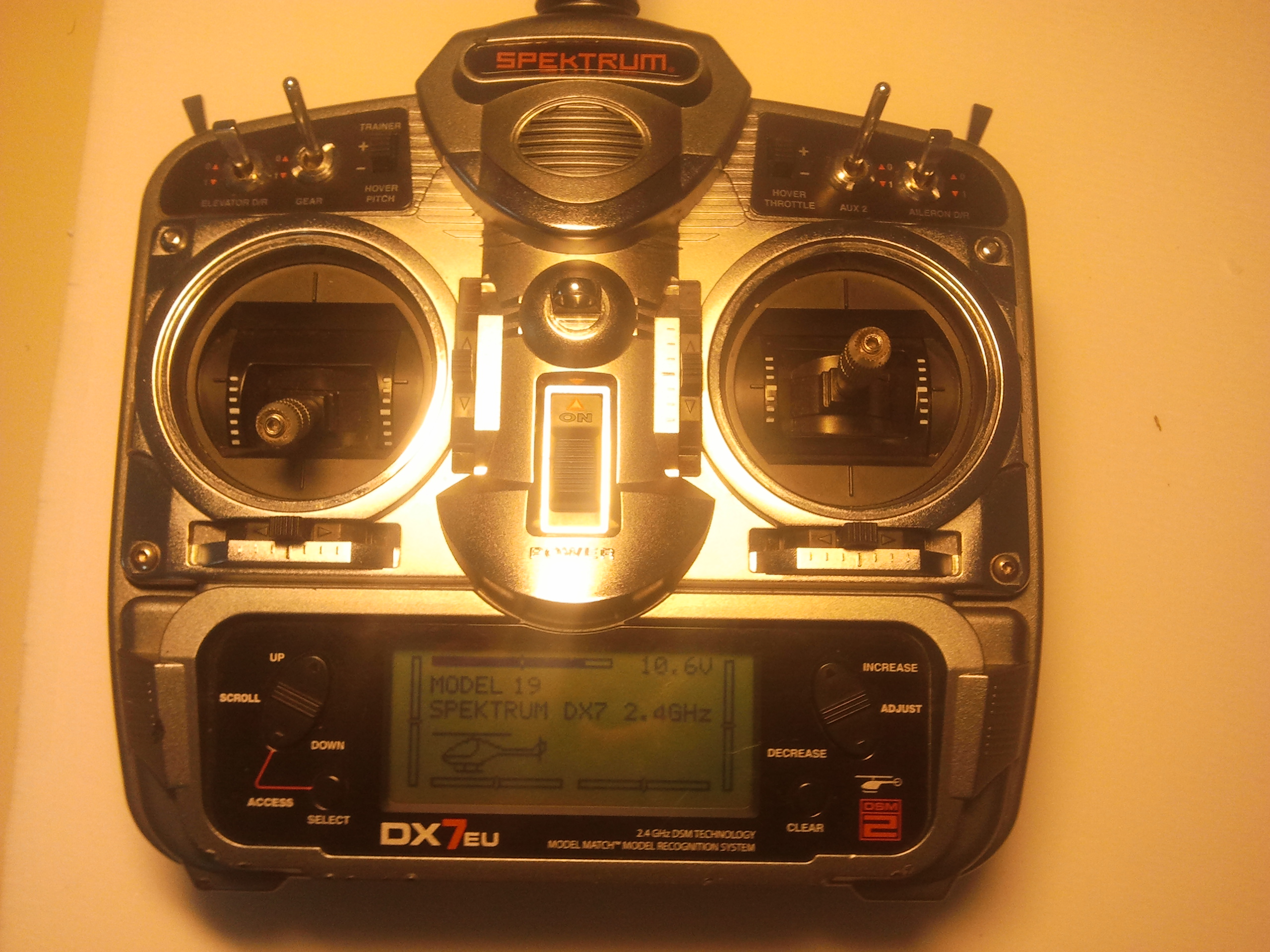

Mach doch mal ein Foto von Deinem Sender, auf dem man die Knüppel- und Schalterstellungen und evtl. das Display sehen kann. Manchmal sind es die dümmsten Sachen, die man übersieht. Ist mir auch schon passiert.

Hi Armin,
hier die Fotos, ich hoffe du kannst was erkennen. =)

Das sieht soweit alles korrekt aus. Habe jetzt auch keine Idee mehr. Such' Dir doch jemanden, der Dir vor Ort mal helfen kann.
