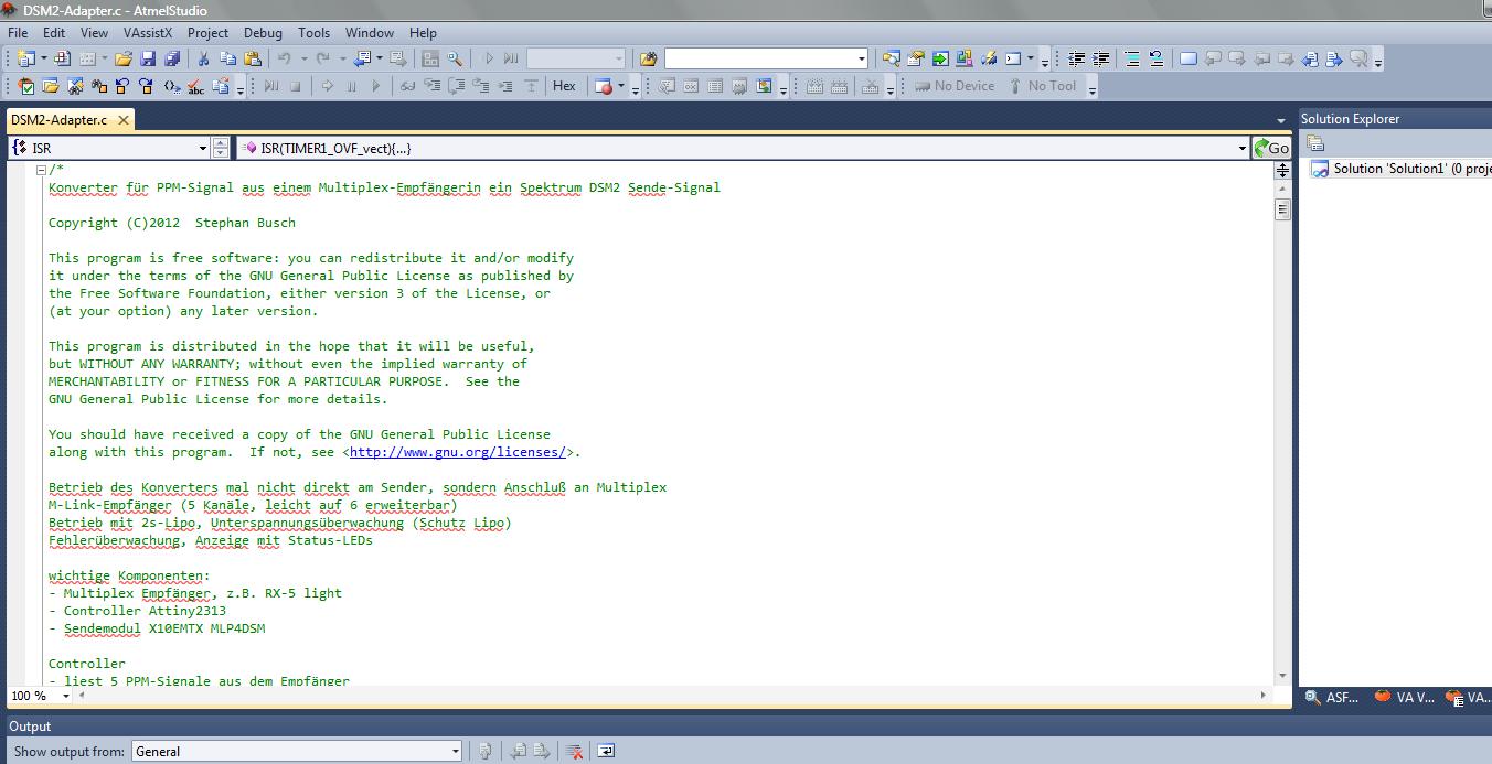

Hallo zusammen,
sorry, war ein paar Tage auf Dienstreise.
Das hex-file habe ich angehängt.
Ich möchte allerdings die, die nicht selbst an Schaltung oder Programm ändern können oder wollen, darauf hinweisen, daß ich das genau einmal und mit den beschriebenen Teilen gebaut habe. Abweichende Konfigurationen haben ein beträchtliches Potential, nicht direkt zu funktionieren. Vermutlich sind dann keine größeren Änderungen notwendig, aber der Erfolg kann doch ausbleiben.
Ein paar Hinweise, die mir auf die Schnelle einfallen (Kommandos für Linux):
- Bitte mal die Kommentarzeilen im Kopf von main.c durchlesen.
- Die Teile des Adapters kosten ja nicht viel, nicht schlimm, wenn man da mal etwas umbringt. Doch bitte prüft die Versorgungsspannung des Empfängers (Polarität und Höhe), bevor ihr diesen anschließt.
- Das Programm wurde für avr-gcc entwickelt. Alle notwendigen Tools lassen sich in (k)ubuntu direkt aus den repositories installieren, libc nicht vergessen. Flashen geht dann mit avrdude. Als IDE verwende ich code::blocks, weil ohne viel Einarbeitung einsetzbar.
- fuses: einstellen auf 8 Mhz internen Takt, ohne internen Takt oder mit einer anderen Frequenz geht es nicht.
avrdude -P /dev/ttyS0 -c stk500 -p t2313 -U lfuse:w:0xe4:m -U hfuse:w:0xdf:m -U efuse:w:0xff:m
- Beim Übersetzen auf den richtigen Prozessortyp achten, sonst geht es nicht. Ich habe manchmal Probleme mit zu hoch optimiertem Code, verwende deshalb bei gcc nur die Option -Os zum Übersetzen.
- flashen geht dann mit
avrdude -p t2313 -P /dev/ttyS0 -c stk500 -U flash:w:DSM2-Adapter.elf.hex
ISP und Empfänger nutzen die gleichen Pins. Man kann nicht beides gleichzeitig verbinden und auf korrekte Fuktion hoffen.
