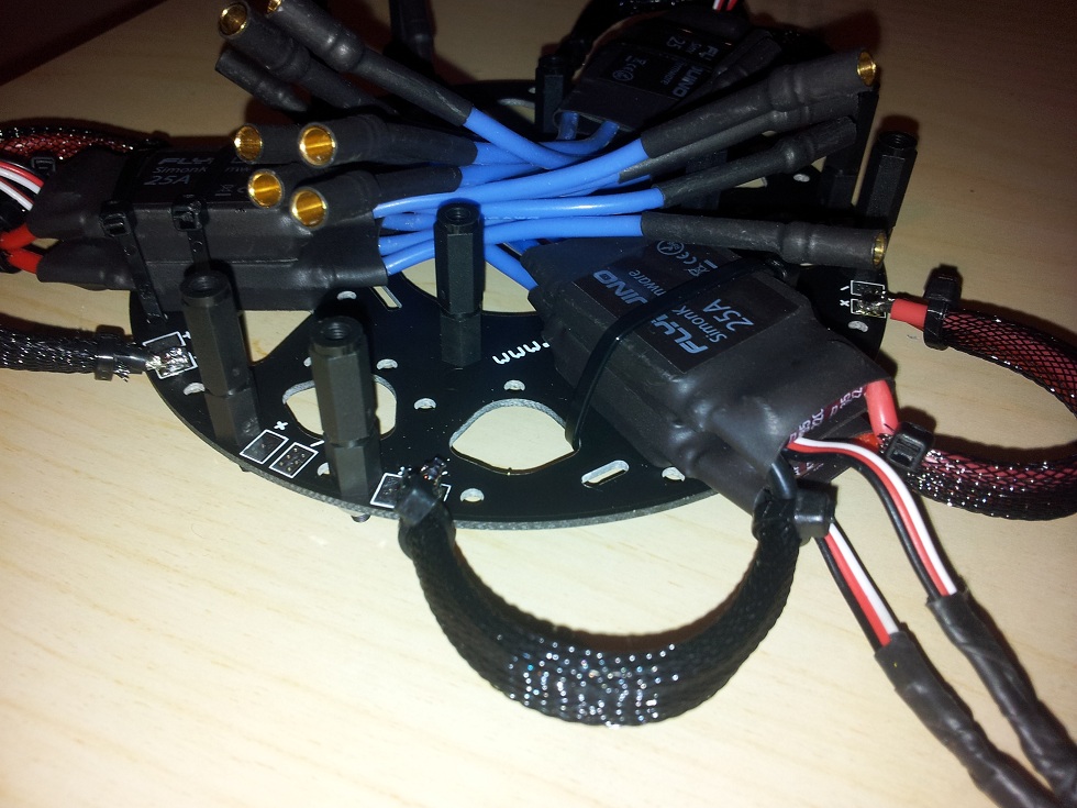

So, gibt mal wieder ein paar Fotos.
Nach unzähligen Versuchen, die ESCs zufriedenstellend einzubauen und mit den leider sehr viel Platz einnehmenden Goldies gut unterzubringen habe ich mich für eine ganz andere Lösung entschieden.
Die Überlegung die ESCs auf der Auslegerebene unterzubringen hab ich wieder aufgegeben - das hat mit den Goldsteckern einfach nicht so gepasst, wie ich es haben wollte.
Jetzt habe ich die Regler auf der dritten FCP untergebracht, die unter der Auslegerebene montiert wird. Die Stromverteilung läuft über die gleiche Ebene - die ESCs sind per Goldie mit den Motoren verbunden.
Vorteile:
Ich kann bei nem Crash einfacher die Ausleger wechseln
Die Naza (und das GPS) sind ziemlich weit von den Störeinflüssen der ESCs entfernt
Nachteil:
Sieht nicht ganz so gut aus, wie wenn alles auf einer Ebene verbaut ist

- ESCs in Doppelpacks auf der dritten Ebene montiert und an die Stromverteilung angelötet
- 2012-11-08 00.00.35.jpg (198.26 KiB) 1562 mal betrachtet

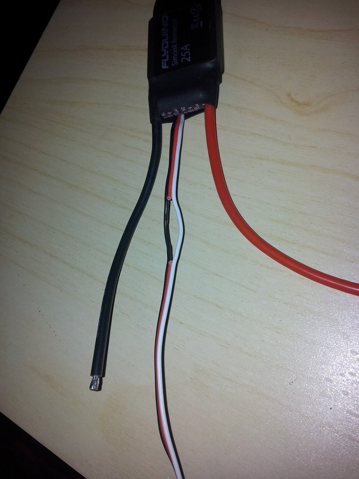

- Plus Leitung am ESC gekappt
- 2012-11-06 17.21.31.jpg (158.08 KiB) 1563 mal betrachtet

Wieso macht ihr das Kabel vom ESC immer kaputt? Ich nehme einfach den Kontakt vom Plus aus dem Stecker und klebe ihn neben hin. So kann man bei Bedarf schnell wieder einstecken, und muss nicht wieder Kabel flicken.

Ist es eine gute Idee, die ESC's huckepack zu montieren?
Ich denke nur an die Wärme und an die Beeinflussung untereinander...
