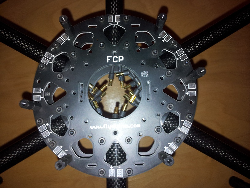

Wie bekomm ich die Dicken wohl am besten platziert?
2012-11-01 18.37.23.jpg (201.07 KiB) 3538 mal betrachtet
....so vielleicht? - verdammt wenig Platz für die Brummer.....
2012-11-01 18.38.45.jpg (215.39 KiB) 3539 mal betrachtet

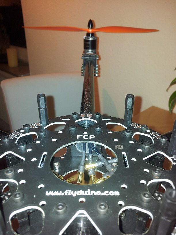

Die erstatz FCP und ein Stromverteiler Board
2012-11-01 18.35.48.jpg (196.02 KiB) 3538 mal betrachtet

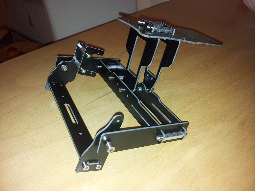

Das Gimbal vom Paul... noch ohne Servos
2012-11-01 18.34.15.jpg (161.78 KiB) 3538 mal betrachtet

Die Goldies sind schon an den T-Motor,wenn sie geliefert werden (Kabel ca. 40 cm)
2012-11-01 18.30.35.jpg (176.23 KiB) 3538 mal betrachtet

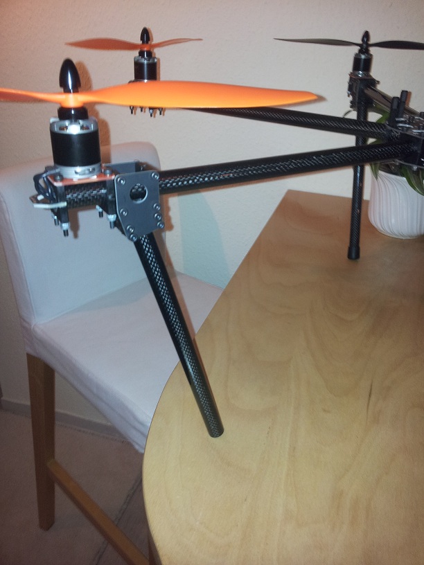

Landegestell probehalber montiert
2012-11-01 18.30.06.jpg (144.27 KiB) 3538 mal betrachtet
MT2216 montiert
MT2216 montiert
2012-11-01 18.28.09.jpg (152.11 KiB) 3539 mal betrachtet

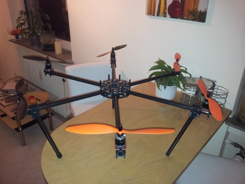

Hexa im Rohbau
Hexa im Rohbau
2012-11-01 18.26.35.jpg (155.62 KiB) 3538 mal betrachtet

el-dentiste hat geschrieben:Die normale fcp hat 13cm Durchmesser.
... Du hast natürlich mal wieder Recht! :mrgreen: - weiß auch nicht, wie ich auf 18 komme...
Also ihr seht auf den Bildern die stinknormale FCP mit 13(!)cm Durchmesser.
