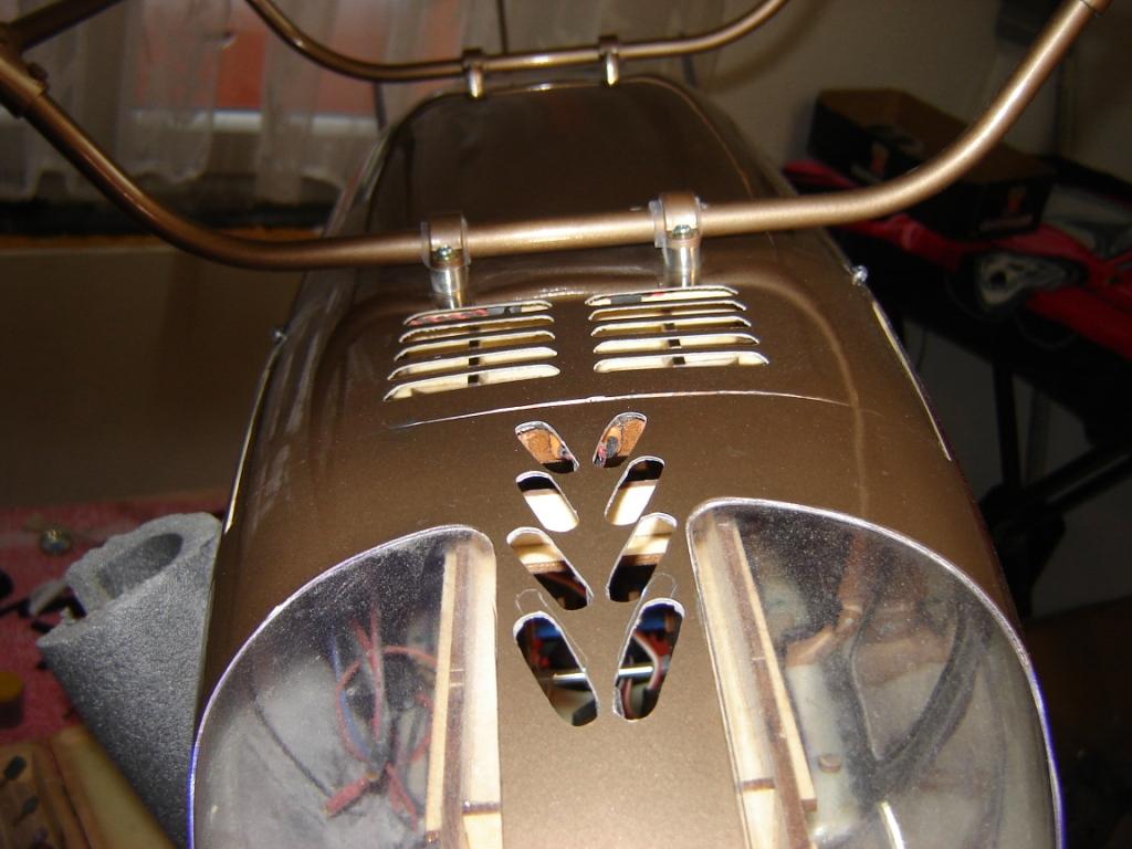

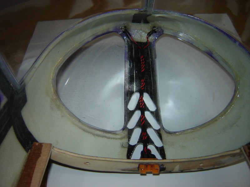

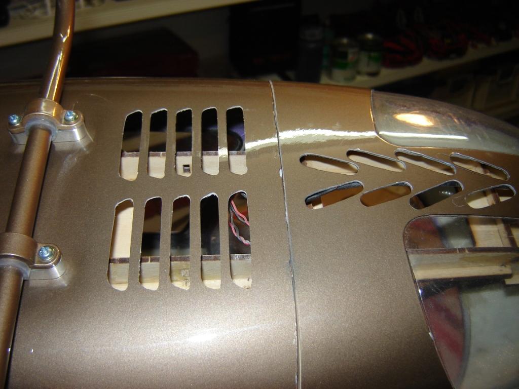

Wir haben uns sehr viel Gedanken zur Kühlluft gemacht. Grundgedanke dabei: es soll mehr Abluftöffnungen wie Zuluftöffnungen geben um einen gewissen "Saugeffekt" zu erzielen und die kühlende Zuluft sollte möglichst von unten kommen und oben abgeführt werden um somit eine komplette Luftumwälzung im gesamten Rumpf zu gewährleisten. Dabei sollen alle Scheiben montiert sein, der besseren Optik wegen...
Herbert hat dann wieder von Hand und mit dem Dremel im vorderen, abnehmbaren Teil "Kiemenöffnungen" rausgefräst:
Sehr schön kann man auf diesem Bild auch die orangene Buchse im MPX-Style sowie die beiden LED`s in der Schnauze mit Stromkabel erkennen. Der Gag hierbei ist, das beim Aufschieben der Schnauze automatisch die Frontbeleuchtung angeschlossen wir, was ein Kabelgefummel beim Anschliessen überflüssig macht.
Außerdem haben wir noch weitere Öffnungen im unteren Rumpfbereich beim Fahrwerk vorgenommen:

Was mir bei den letzten Detailbildern (die sind ja sehr nahe am Objekt) auffällt, ist, dass das GFK und der Lack an den "Dremel-Linien" fast überhaupt nicht ausgefranst ist. Herbert ist sicher ein Künstler am Dremel, aber dieses Trennbild zeugt auch von einer sehr hohen Qualität des GFKs und des Lacks. Ich habe da schon lackierte Rümpfe gedremelt, da sind mir die GFK- und Lacksplitterchen gerade so um die Ohren gesaust.

"dieses Trennbild zeugt auch von einer sehr hohen Qualität des GFKs und des Lacks"- sehe ich genauso, ist auch unser Eindruck. Auch sind die zu sehenden Kohleverstärkungen herstellerseitig und recht sauber vorgenommen worden.
Die Scheibengummis wurden zuerst mit ( sehr vorsichtig! ) Sekundenkleber eingeklebt und danach die Scheiben eingezogen. Laut Herbert wieder ein Geduldsspiel...
Die Trennkanten beim Abtrennen des Vorderteils wurden übrigends mit den ganz dünnen, zerbrechlichen Trennscheiben die jedem Dremel (o.ä.) Zubehörsatz beiliegen, mit niedriger Drehzahl bearbeitet.

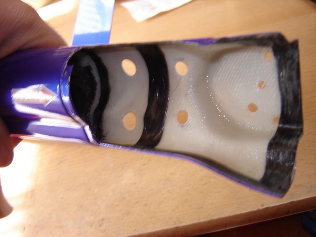

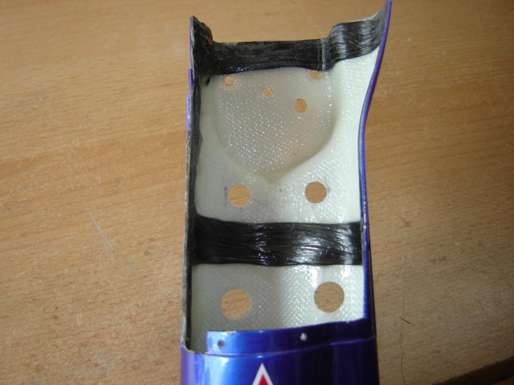

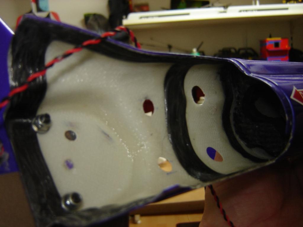

So, der Umzug ist fast abgeschlossen. Wir haben mal zwischendurch zur Entspannung etwas weitergearbeitet.
Da der Heckbereich in meinen Augen etwas weich war und das Tragwerk evtl. vibrieren oder in Schwingungen geraten könnte haben wir diesen Bereich mit Kohlerovings verstärkt:
Der gesamte Heckbereich ist dadurch steifer geworden und besonders die Leitwerke fühlen sich jetzt deutlich verdrehfester an.
