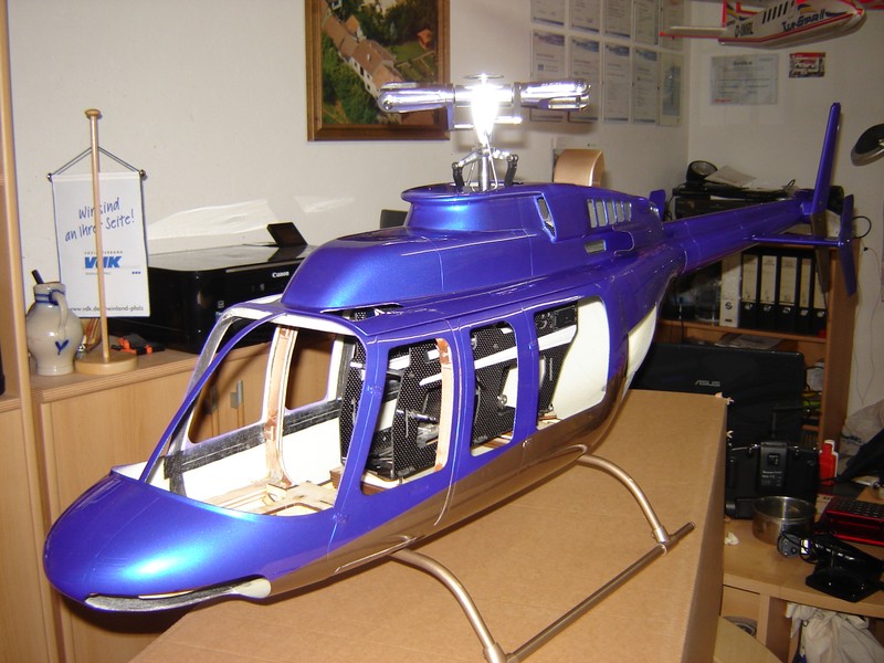

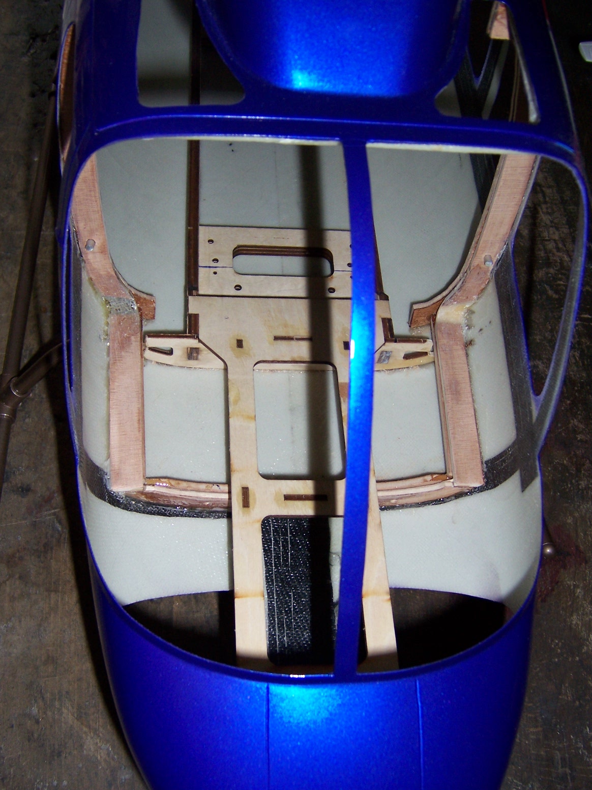

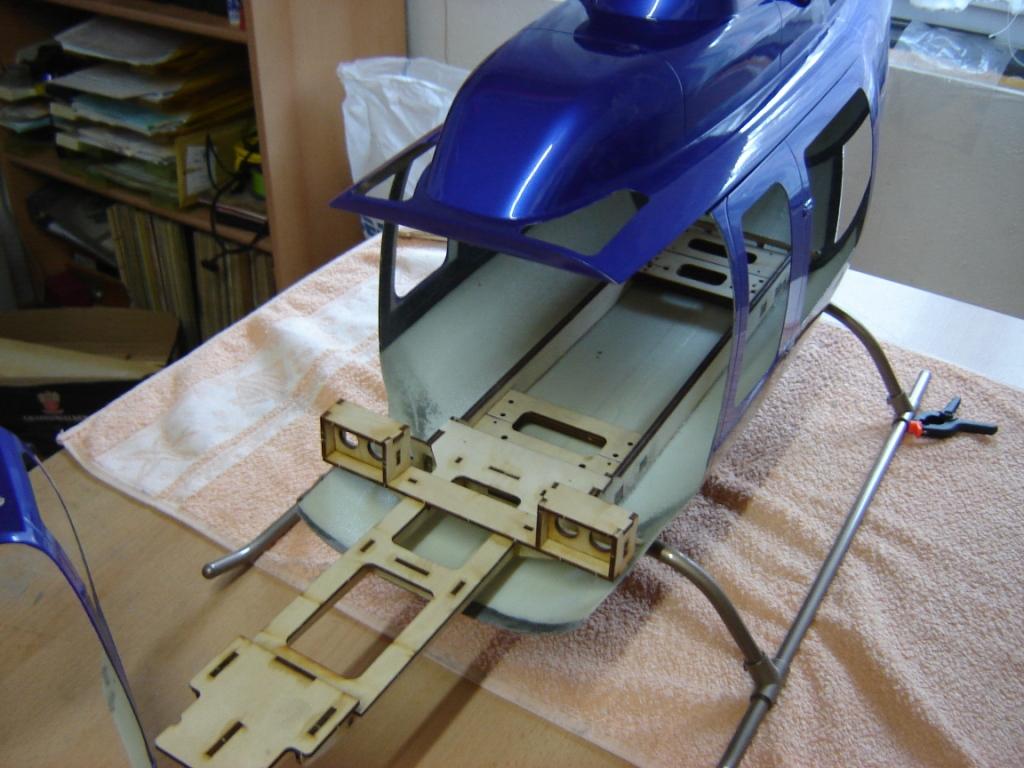

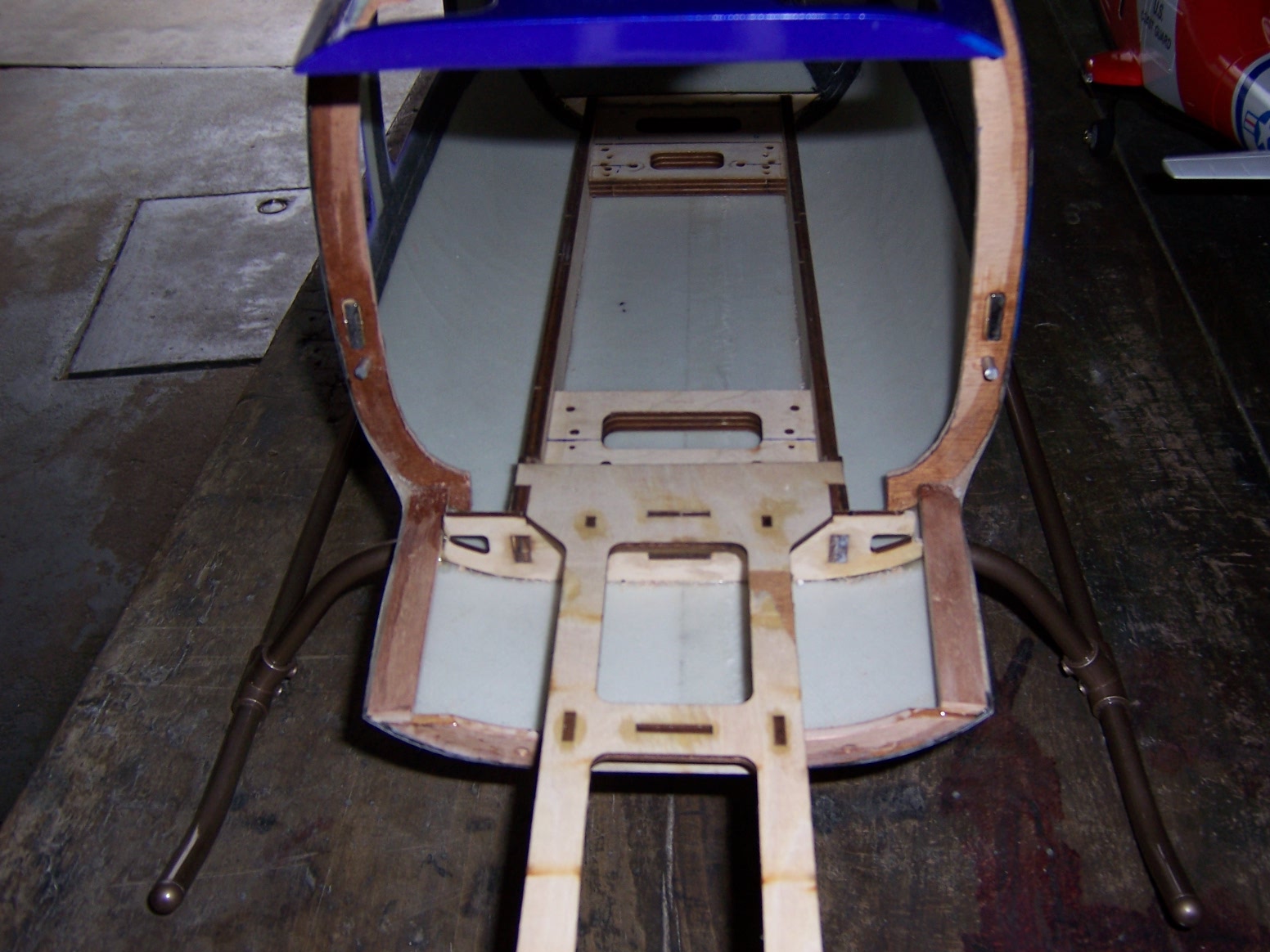

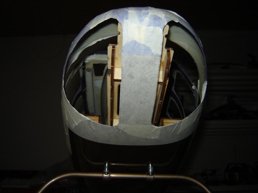

Um den Akkuwechsel zu erleichtern trennten wir den Rumpfbug hinter der ersten Tür ab und fertigten entsprechende Spanten an:
Lufi + hubi 002.JPG (341.35 KiB) 4000 mal betrachtet
Lufi + hubi 003.JPG (577.54 KiB) 3999 mal betrachtet
Lufi + hubi 001.JPG (414.23 KiB) 3999 mal betrachtet
Das ganze wird dann von Führungsstiften und Magneten, die ich im Ebay besorgt habe, geführt und gehalten.

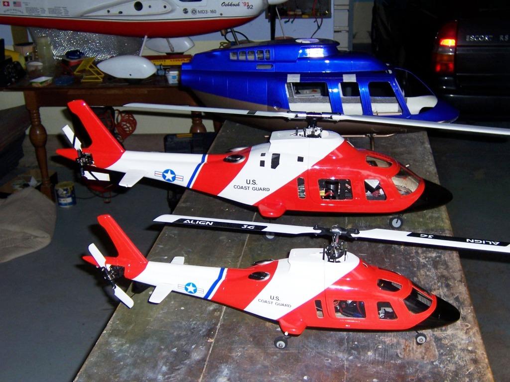

Als Ideengeber dienten diese beiden hiebei:
Lufi + hubi 005.JPG (125.74 KiB) 3999 mal betrachtet
Vorne das ist ein 450er und in der Mitte ein 500er....

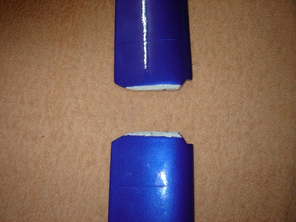

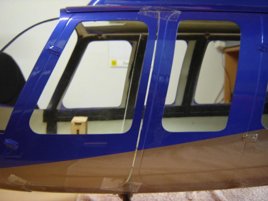

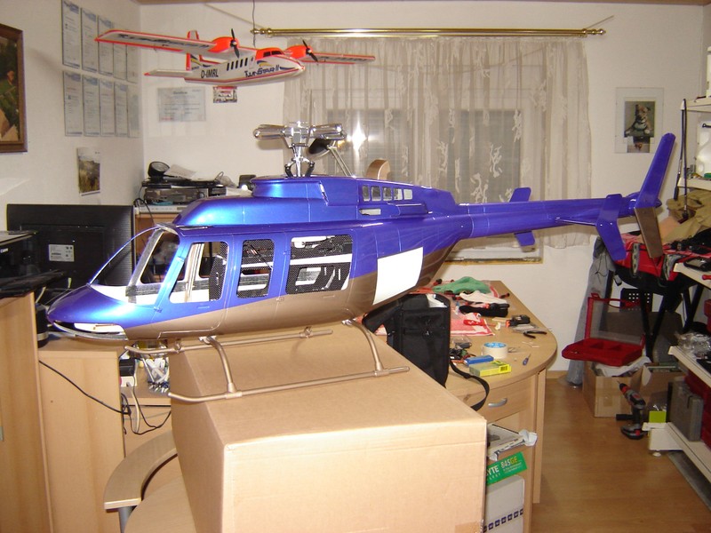

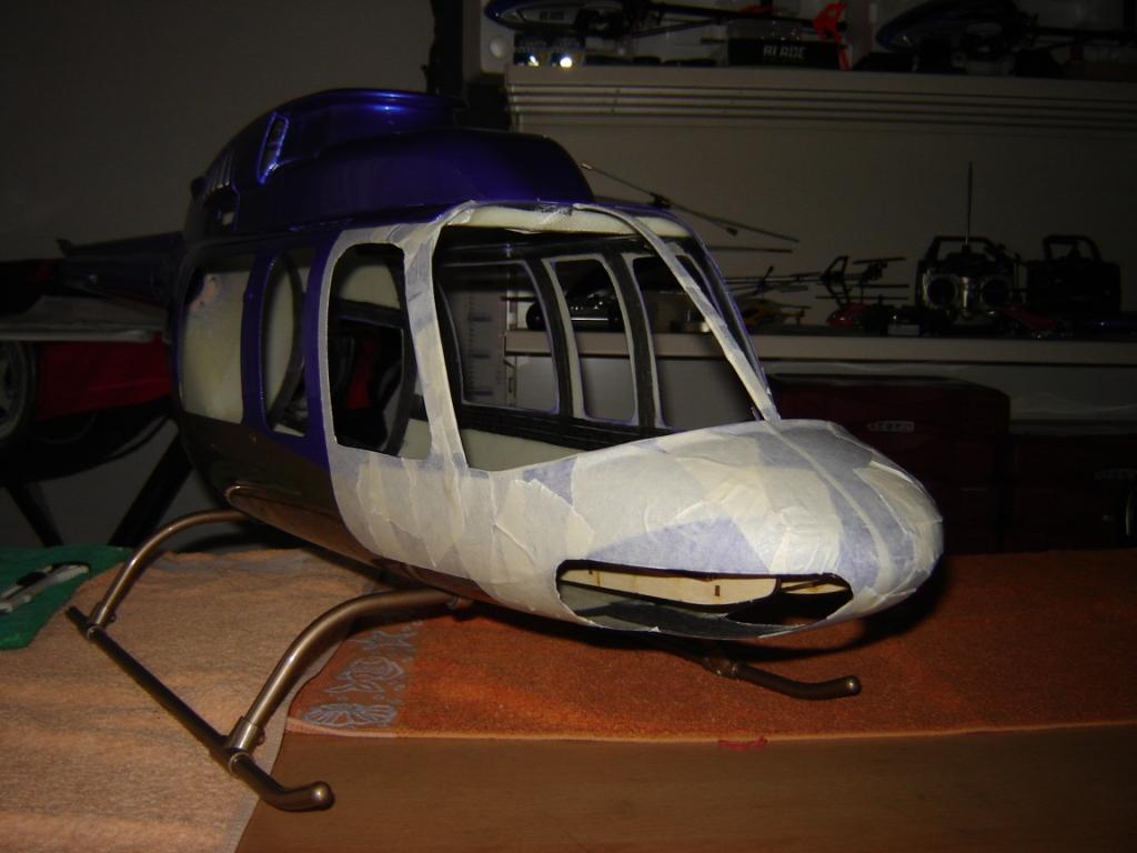

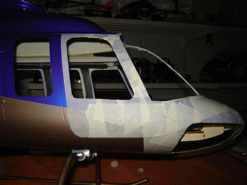

So sah der Rumpf aus, bevor die Nase vom Herbert abgetrennt wurde:
alles wurde schön abgeklebt um Kratzer zu vermeiden:

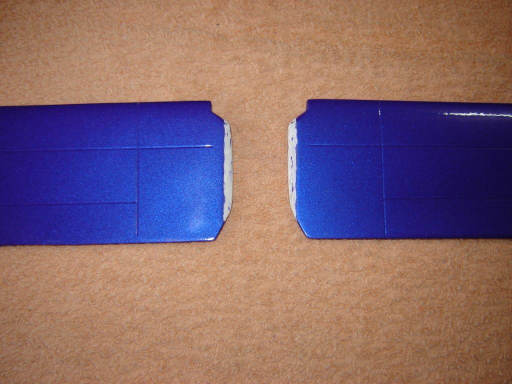

Abgetrennt sah es dann so aus, bei äußerst geringen Spaltmaßen:
Warum haben wir überhaupt die Nase abgetrennt? Nun um auch später einen schnellen Zugriff auf die Mechanik zu bekommen und um den Antriebsakku zügig und unproblematisch wechseln zu können. So kann jetzt auch die originale Akkuschiene benutzt werden und (hoffentlich) der Schwerpunkt gut justiert werden.

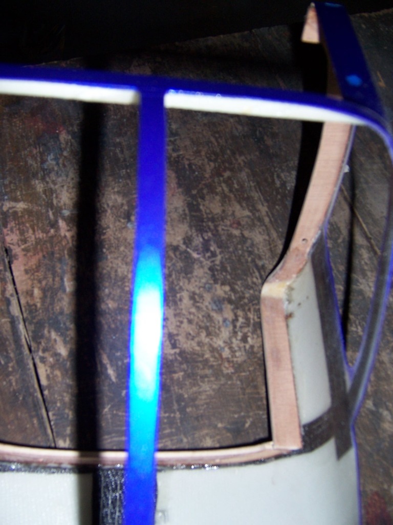

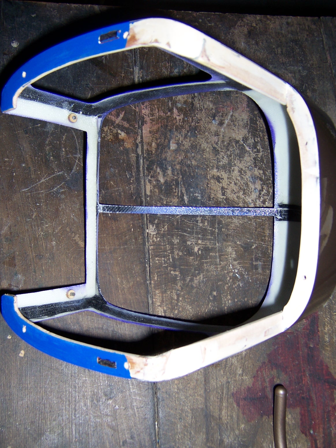

Ich habe nochmal mit dem Herbert gesprochen, er hat die Nase wirklich nur mit einem Dremel, viel Ruhe und Geduld abgetrennt. Die angesprochenen Spanten waren wegen der Rumpf-Festigkeit nicht unbedingt notwendig, da an diesen Stellen serienmäßig schon mit Kohlebändern gearbeitet wurde, wohl aber um die Nase ordentlich zu führen und die Magnete gut befestigen zu können. Hier nochmal die Nase mit Spanten von innen:
Lufi + hubi 004.JPG (159.87 KiB) 3601 mal betrachtet
Lufi + hubi 001.JPG (414.23 KiB) 3601 mal betrachtet
weiterhin haben wir Führungsstifte verbaut:
Lufi + hubi 002.JPG (341.35 KiB) 3602 mal betrachtet

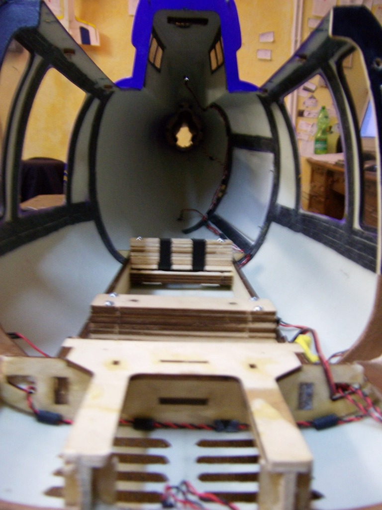

Heute haben wir die (hoffentlich) entgültige Hochzeit vom Rumpf und der Mechanik vollzogen. Ich muss nochmal ausdrücklich die Geduld und die Präzision von Herbert erwähnen....
Heck 001.JPG (123.35 KiB) 3452 mal betrachtet
Im Rumpf kann man schön die Distanzstücke zur Anpassung des Rumpfes erkennen:

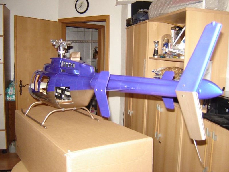

So sieht es am Heck aus:
Heck 010.JPG (75.79 KiB) 3450 mal betrachtet
