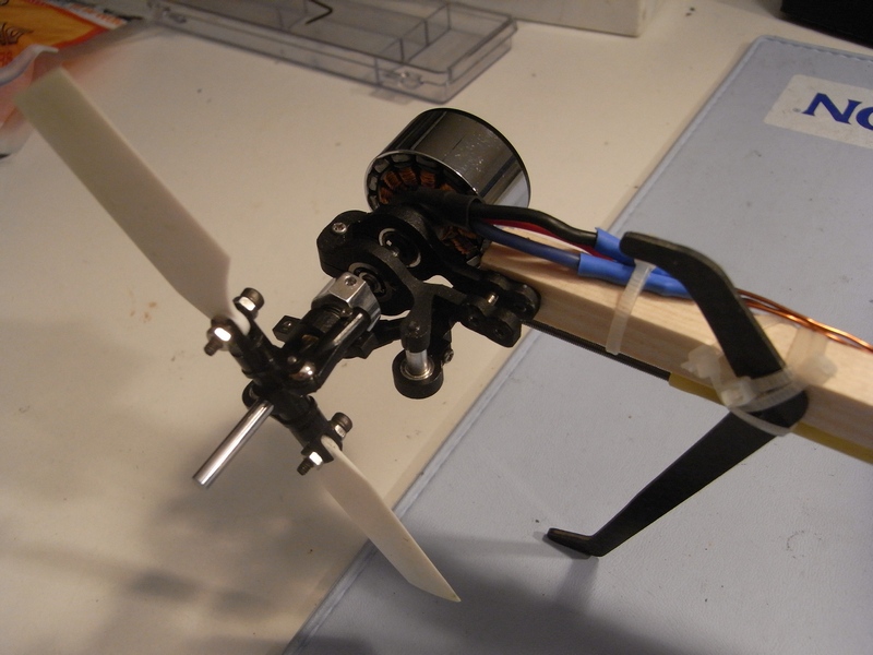

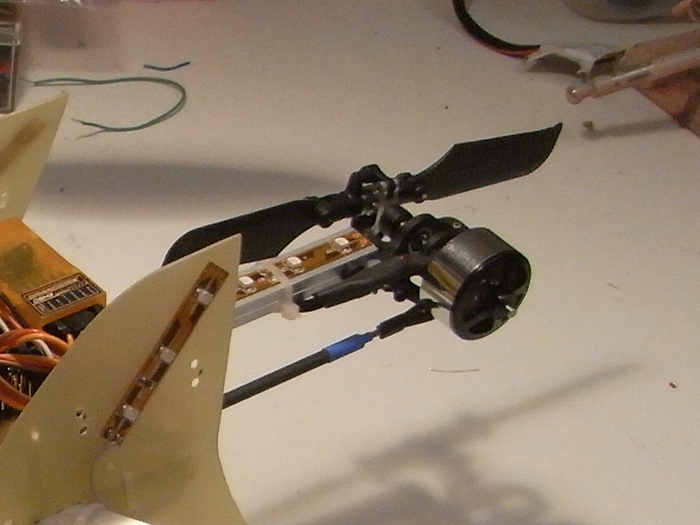

Hier mal als Anregung, wie ich das damals bei meinen Trizombie (Tricopter mit DD Pitchheck) gemacht habe.
Ist ein (später) umgewickelter Floater Motor auf einem SJM Heck plus 450 Heckmechanik. Dort war das ganze nur zum Gieren.
Gruss Andre
