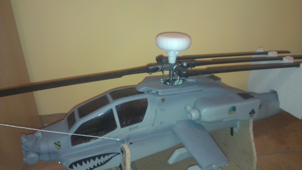

We proudly present:
AH-64D Longbow:
:lol: :lol: :lol: :lol: :lol: :mrgreen:
Feststehend auf Hohlwelle. Deswegen auch die Details unter dem Radar.
AH64-D Longbow
AH64-D Longbow

Respekt,
sieht echt gut aus!

Geile Sache das :thumbright:

Glückwunsch. So soll das bei mir auch mal aussehen, wenn ich hier mal weiter komme.
Ist der Radar nicht ein Stück klobiger?

Ne :-) Laut den CADs, die mir Boing (Thx Darren!) zur Verfügung gestellt hat, sind das die skalierten Originalmaße...
