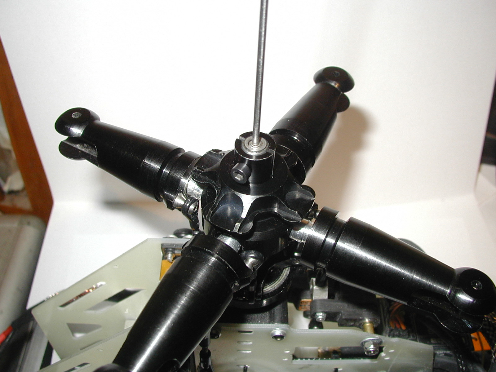

Zurzeit wird mein Apache von Smartmodel (gabs mal nen Bauthread hier), grundlegend umgebaut.
4-Blatt Köpfe (Haupt- und Heckrotor).
Bisher habe ich allerdings bei noch keinem Modell (auch nicht beim Indy) das gesehen, was beim Apache AH-64 D gesehen hab: Das Longbow-Radar!
Gerade das ist, auch wenn nicht jeder D-Apache mit dem teuren Teil ausgestattet ist, das Markenzeichen.
Deswegen: Will haben! :D
Mir ist klar, dass eine Hohlwelle wie beim Original mit ner 10er Welle nicht drin ist.
Alternative wäre, das Radar mitdrehen zu lassen, bzw. über ein Lager zu entkoppeln.
Jetzt stellt sich mir nur die Frage: Wie ein ausgewuchtetes Radar erstellen? Es muss leicht sein- das steht fest. Ich überlege, das Teil aus Styrodur fräsen zu lassen und dann zu versiegeln.
Was meint ihr??

Ich zeichne das gerade am CAD, Druck wäre ne Option, aber eventuell geht's auch aus was anderem!
ich probiere im Laufe der Woche mal Styrodur...
Das Radar ist ja nicht größer als der Kopf... mal schauen, ob es die Geschwindigkeit aushält...

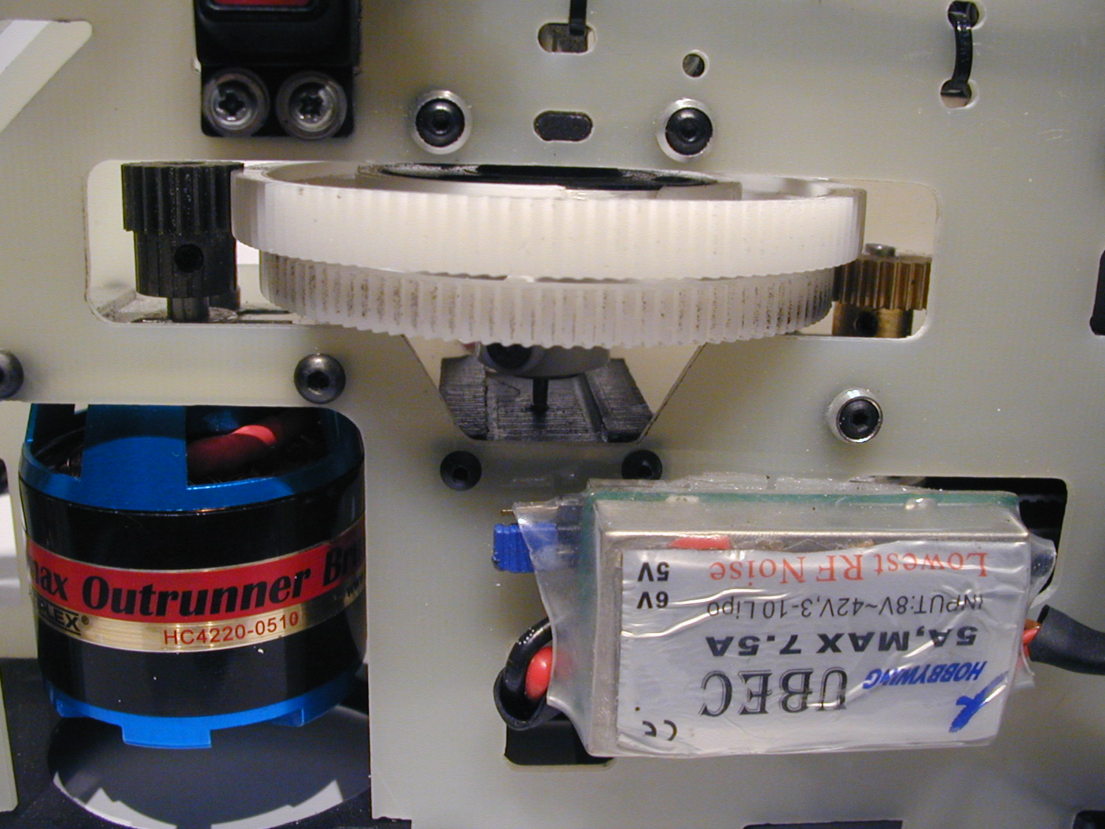

Hab zwar keinen 600er, realisiere aber gerade einen Heliartist AH 64 mit einem nicht mitdrehenden Eumel oben drauf. Das wird aber noch dauern, da ich versuche den Heli so gut es mir eben möglich ist nachzubauen.
Da ich den als 500er hab ist halt eine 8 mm Hohlwelle dabei.
Realisiert hab ich das bisher folgendermassen.
Welle um 90 Grad drehen und in Höhe der Befestigungspunkten die Welle mit einem 2,5 mm Cobaldbohrer durchbohren. Denn oben am Jesusbolt und unten an der Hülse bekommt man so nochmal nen halben Millimeter mehr Futter, gegenüber den orginal Bohrungen.
In die neuen Löcher ein 3 mm Gewinde schneiden, Auch in die Hülse ein 3mm Gewinde rein. Dann 3mm Schrrauben entschrechend kürzen, damit die gerade so innen heraus gucken, es muss ja noch eine zweite Welle durch die HR Welle. Damit ein Lagersitz ensteht habe ich die Welle von oben und unten etwa 3 mm tief auf 5 mm aufgebohrt und ein 2 x 2,5 x 5 Lager mit Bund eingeklebt.
Damit die die Bohrung auch gut zentriert wird, habe ich mit einem 4 mm Bohrer die eingespannte Welle ausgerichtet und anschliessen in 0,2mm Schritten die Welle auf 5 mm aufgebohrt.
Im Chassis muss dann unter das Getiebe eine Platte angebracht werden. Da dann an der richtigen Stelle ein Loch gebohrt und die kleine Welle fixiert.
Anfangs hatte ich wegen der Stabilität etwas Bedenken und habe eine Welle, Freilauf und einen normalen Zweiblattkopf für einen Belastungstest geopfert. Ich habe es nicht geschafft die Schrauben zum Abbrechen zu bewegen.
Ich sitze schon eine Zeit an den Veränderungen der Mechanik und hatte das auch mit Fotos dokumentiert, aber leider hab ich Blödmann wohl eine ganze Ecke an Fotos versehentlich gelöscht.
Ach so, ich wüsste auch nicht was gegen eine Hohlwelle spricht. Mikado verbaut die serienmäßig und da gibts auch keinen Ärger mit. Das ganze oben beschrieben müsstet du für deinen Heli adaptieren.

Mikado baut die Hohlwelle in 10mm passend für nen Rex- ich glaub ich bin zu doof, um die zu finden.
Das würde alle Probleme lösen...
Hab mal für nen Kunden das "Auge" vom Kiowa-Warrior in ne 12er Welle gepackt... das hat gut geklappt... sowas muss nun irgendwie auch in ne 10er. Ein 2-3mm Draht würde als Ausgangsbasis reichen...

Äh ne. Mikado hat nur 10 mm Hohlwellen für ihren eigenen Helis.
Hab mich da doof ausgedrückt. Du müsstet nach einer 10 mm Hohlwelle länger bzw. gleich lang der T-Rex Welle gucken und bearbeiten.
Sind die Wellen vom orginalen 600er Rex nicht auch hohl?
Ich hatte beim 500er auch eine nicht hohle Welle dabei. Das war aber Chinaware. Die Align Wellen sind hohl. Meine Mechanik war ein Gebrauchtkauf.
