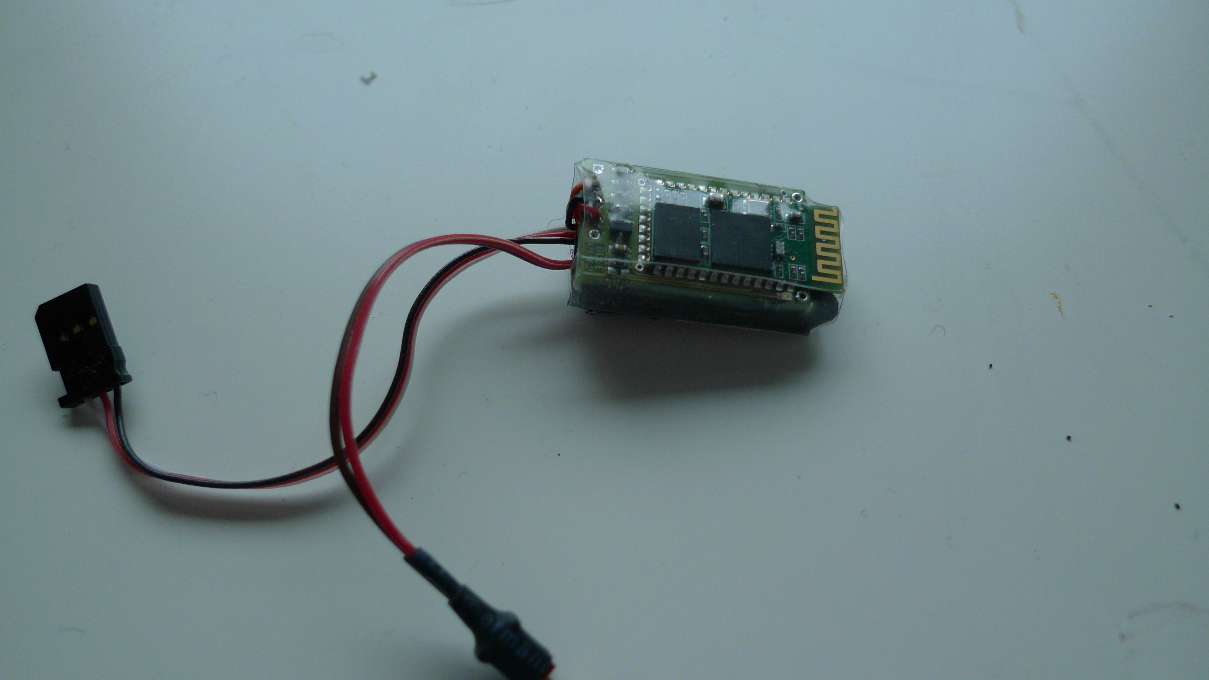

Angeschlossen habe ich den Bluetoothshield über eine kleine Arduino Platine mit einem Fünfzeiler Code.
Man kann das aber auch mit jedem andern Board und Prozessor machen, der eben aus I2C serielle Daten macht oder direkt über Bluetooth verschicken kann.
Da gibt es verschiedene Möglichkeiten. Ich habe ein Arduino Board genommen und das oben erwähnte Bluetooth board (hat ordentliche Reichweite, ging bei mir im ganzen Haus!), das ist sehr klein und kostengünstig.
Kann man auch direkt in die Aurora einbauen. In der App kann man einen Namen frei konfigurieren, (HITECAURORA habe ich z.B. genommen), die App sucht auf dem Bluetooth Bus dann nach dem Gerät mit diesem Namen, ermittelt die MACadresse und verbindet sich dann damit.
Das habe ich mir eben so zurecht gefummelt, wenn jemand andere Ideen hat, dann kann man das auch umsetzen.

Hier ist der Adapter:
Und hier der Code:

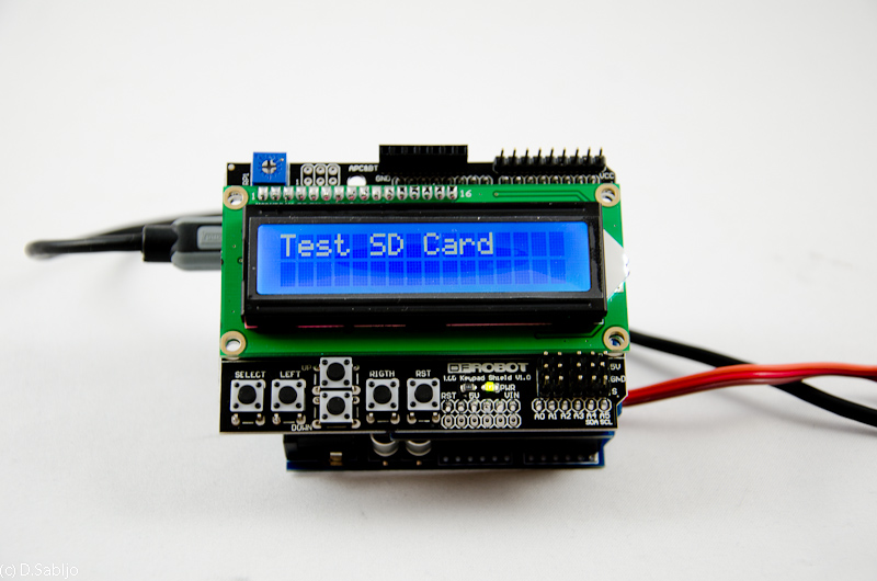

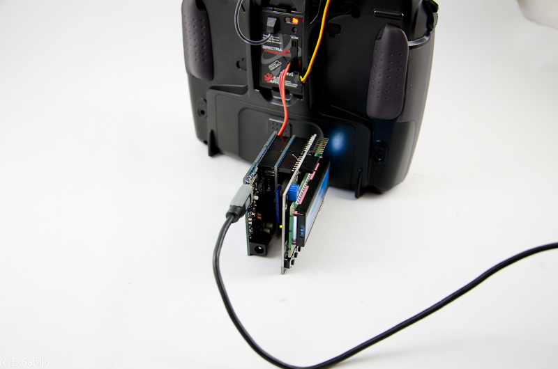

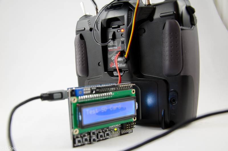

So eine externe Box hatte ich mal angefangen...
aber irgendwie nie fertig gemacht.
Speichern auf SD karte und Anzeige Strom/Spannung hat funktioniert:
Finde aber die Lösung hier mit Android um ein vielfaches eleganter :)

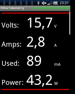

Ich habe jetzt die Kapazitätesanzeige eingebaut, siehe Bild,
Der Wert wird auch mitgeloggt.
Ich habe eine neuen Thread eingebaut, der jede Sekunde den Stromwert misst mittelt und addiert.
Es fehlen och ein paar Praxiswerte, aber bisher schien mir das hinreichend genau.
z.B. 2 Minuten 11,2 A verbrauchte 380mA rechnerisch wäre das 22400/60 = 373.
Durch Touch auf den Wert wird dieser auf null gesetzt. Alarmschwelle kann man ebenfalls setzen (default sind 3000) Hysterese ist wohl für diese Wert überflüssig
Außerdem gibt es nun einen Menüpunkt, der Logging ein/und ausschaltet.
Also wenn man mitloggen will, dann einschalten, wenn man fertig ist, dann logging aus.
Beim Ausschalten wird von der logdatei ein backup gemacht mit führendem timestamp, sodass man jeden Flug jetzt einzeln ansehen / auswerten kann im logview.
Die OpenFormat.ini müßte dann noch angepast werden.
Und ich habe mal mit dem 4.2.2 SDK kompliert, so müßte es auch auf neueren Androids laufen.
Gruss Ralf
