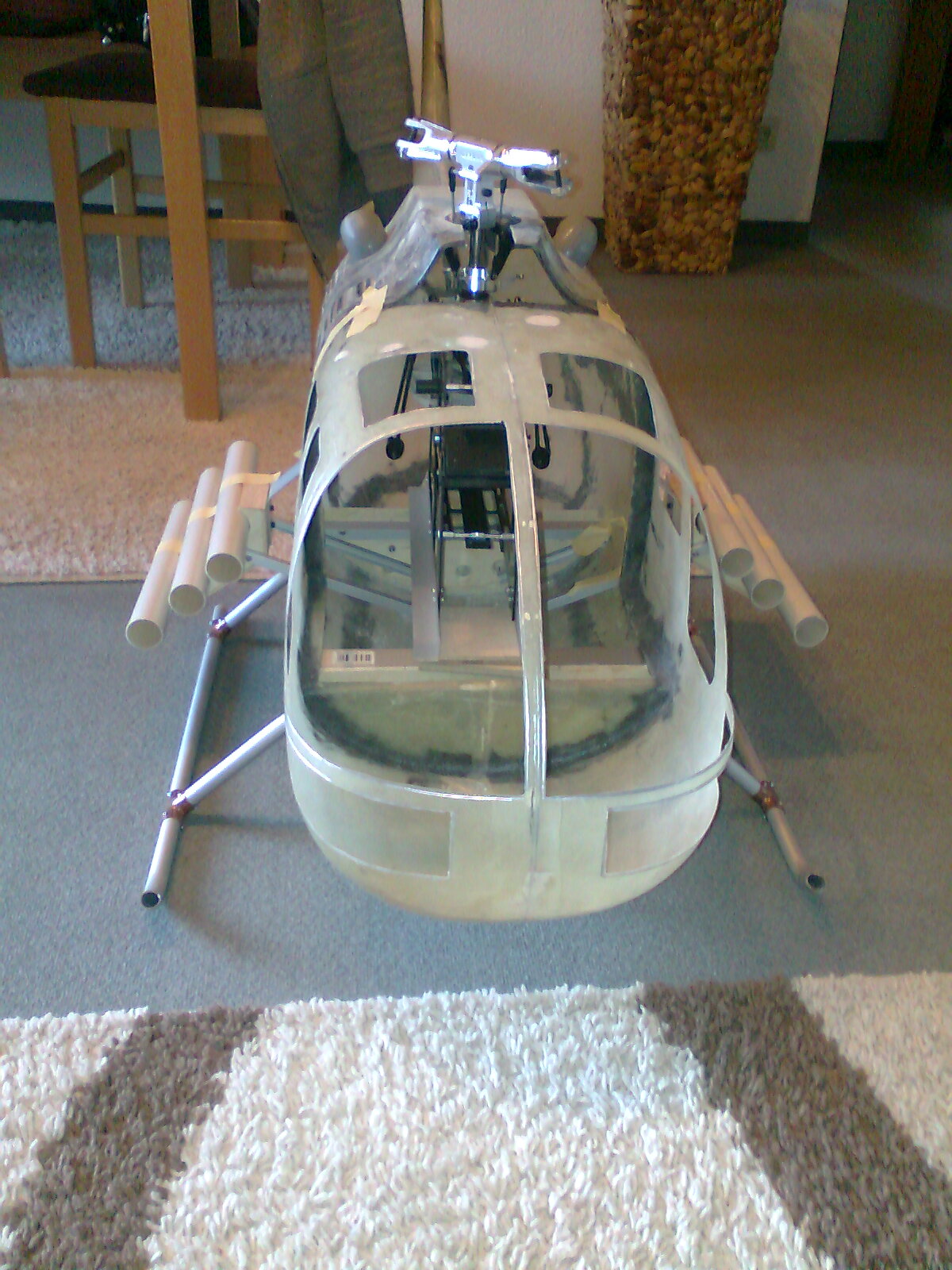

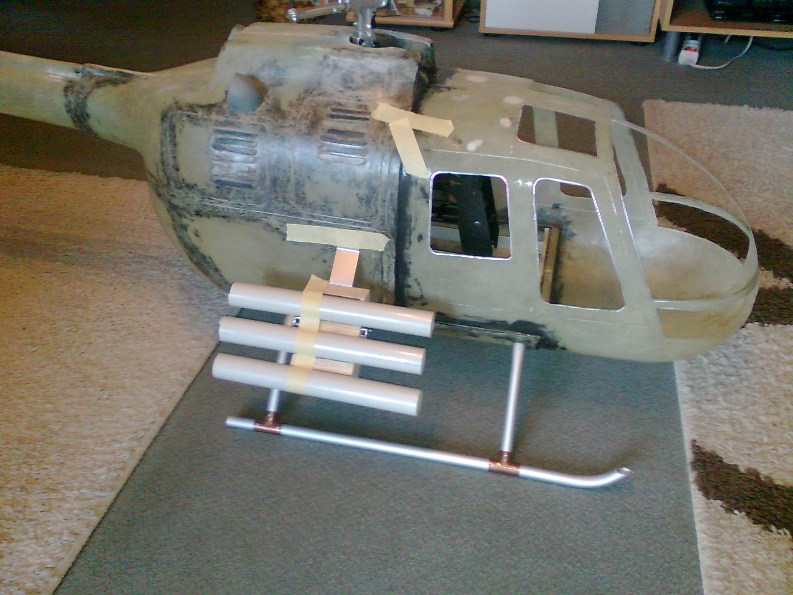

so, gerstern Abend mal grob die Waffenträger montiert.
diese müssen noch exakt ausgerichtet und verschraubt werden.
auf den Fotos sind sie nur mit Klebeband fixiert. :-)
Gewicht pro Seite 160 Gramm inkl. Halterungen.
Die Rohre sind 3cm "leichtes" Kunststoffrohr vom Elektriker zum Kabel verlegen :-)
passt vom Maßstab her genau mit den 30mm :D

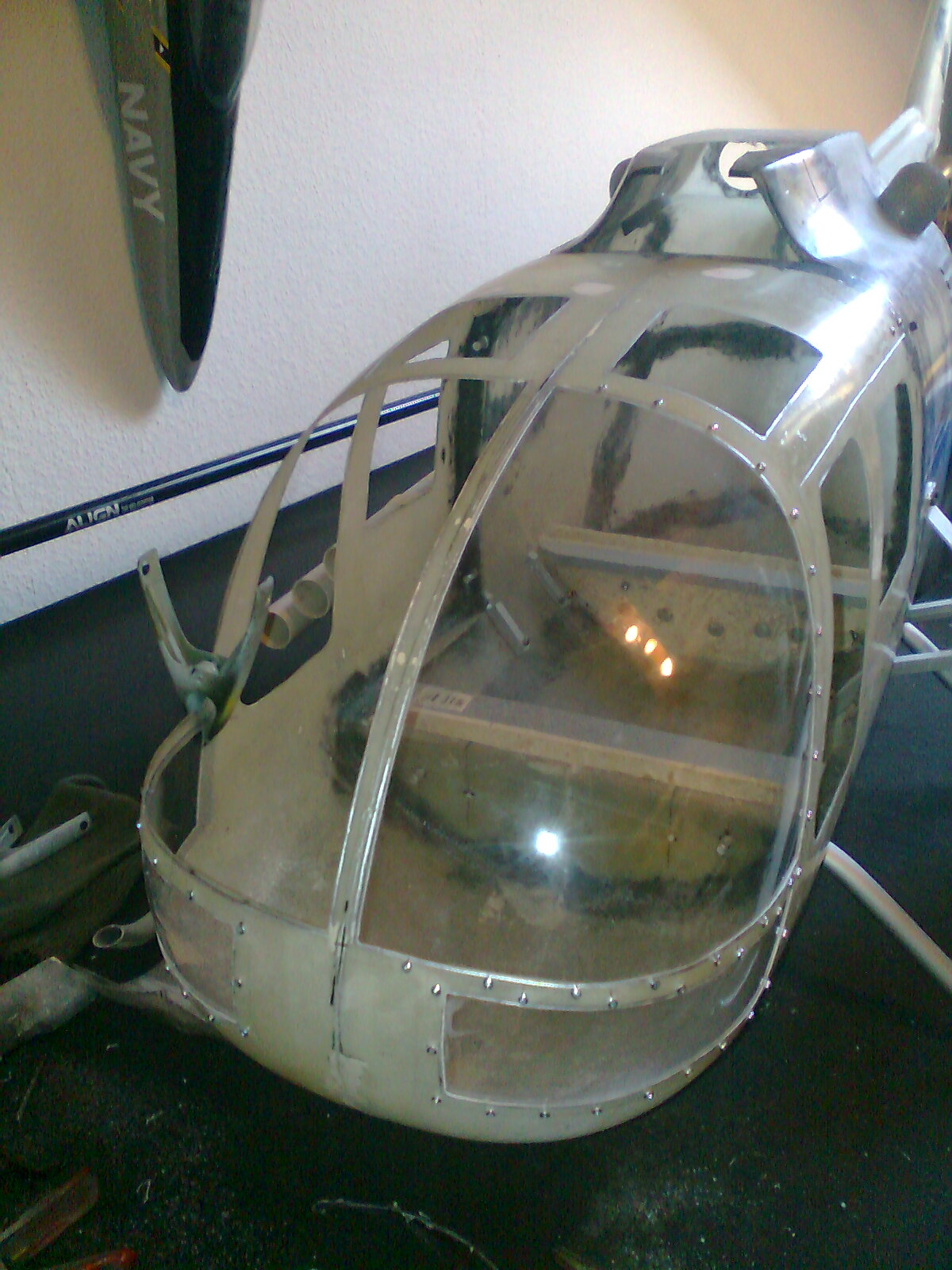

so, mal angefangen die Scheiben einzupassen.....

Update:
Scheiben sind alle drin und verschraubt.
die vordere Haube ist schon mit Führungsbolzen und 2 Befestigungen ausgestattet.
die Haube wird dann oben von 2x M3 Schrauben gegen das rausrutschen gesichert. den Rest übernehmen die 6 Alu-Bolzen :-)
auch die Mechanik hat schon ihren Platz/Befestigung gefunden.
Muss lediglich noch alles schöner verschilffen und auf das nötigste gekürzt werden.
die nächsten Tage (sofern ich wieder Lust habe) geht es weiter mit dem Heck/Wingel-Getriebe usw.
bzw. das anpassen der Länge des Starantriebes nach hinten.

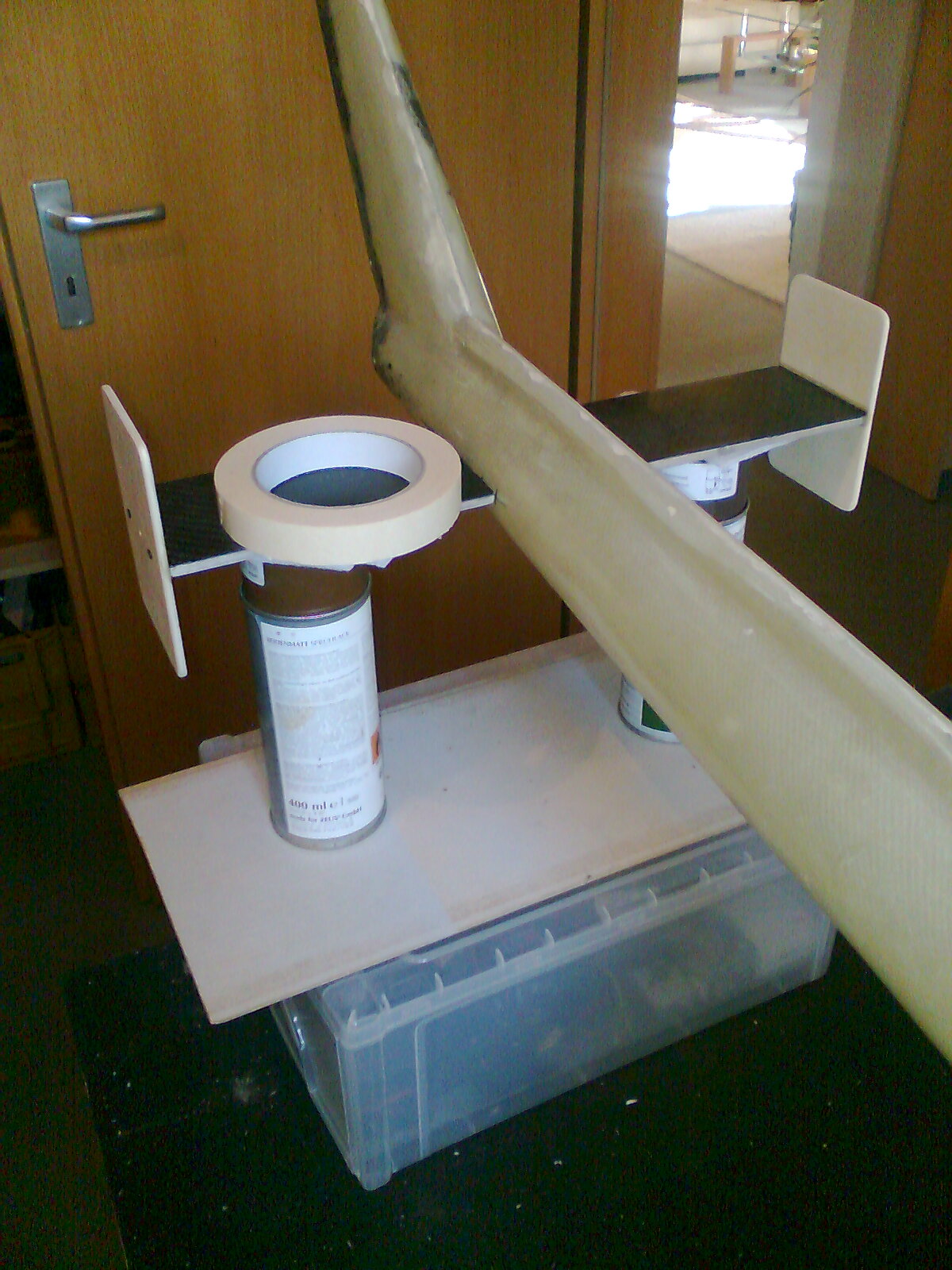

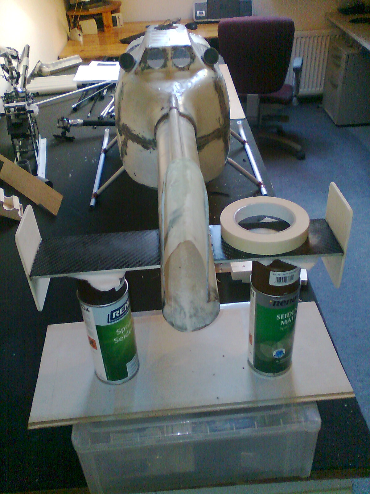

kleines Update:
die Leitwerksflossen usw. wurde aus Balsa und CFK hergestellt!
Die Fotos zeigen noch den Zustand während des aushärtens.
Verklebt habe ich alles mit UHU-Plus Endfest 300.
Im inneren der waagerechten Leitwerke befindet sich ein eingharztes Antennenröhrchen.
Da wird später das Kabel für die Positionsleuchten durchgezogen.
sitzt nun bombenfest und alles schön gerade bzw. ausgerichtet :-)
