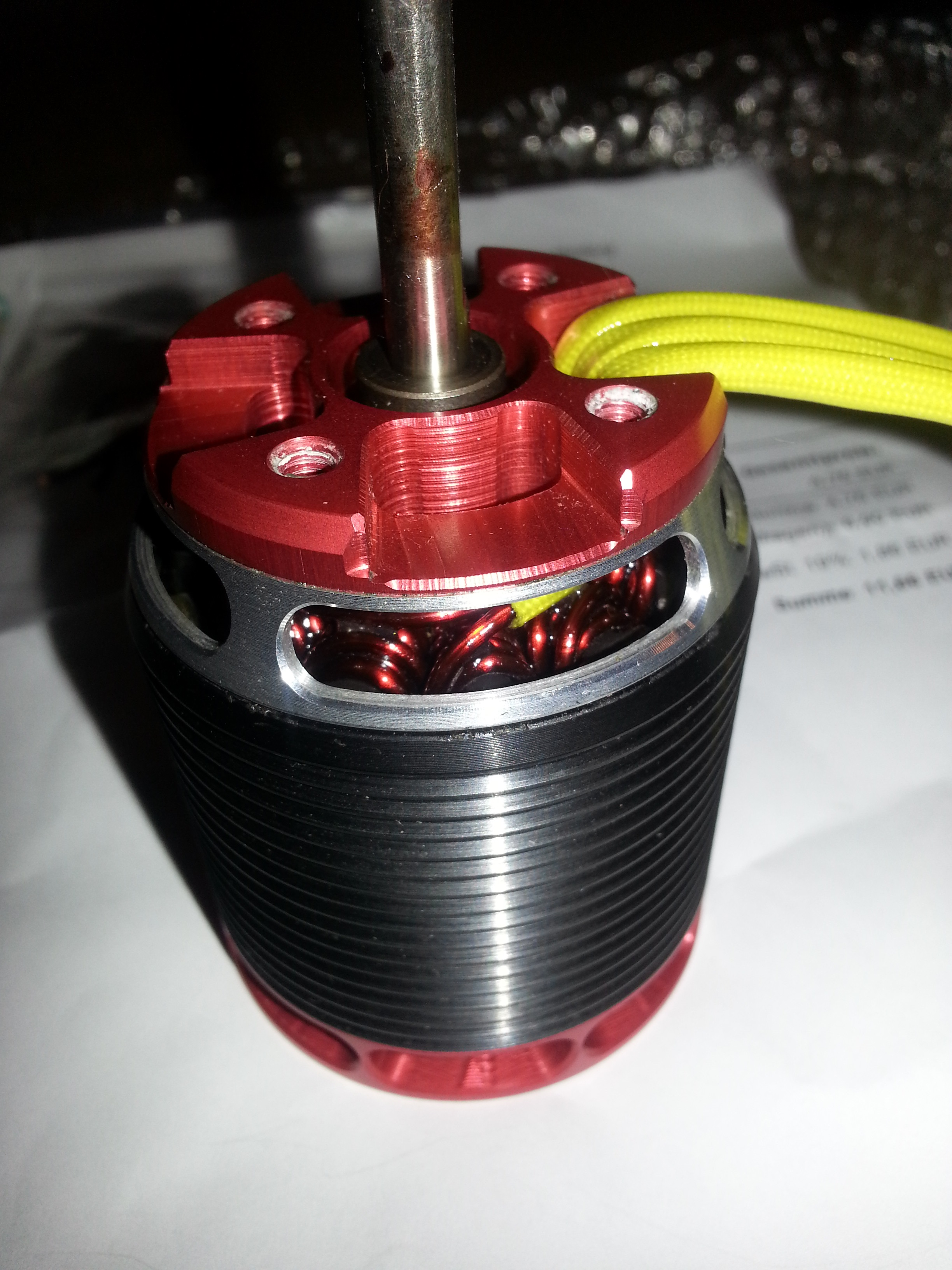

Hallo zusammen,
mein Motor ist wieder zurück vom wickeln, werd den heute mal verlöten und einbauen, und sobald das Wetter es zulässt werd ich das edle Teil mal Testen.
Sieht echt Klasse aus :evil:
Eine Frage hab ich noch, weil auf der Rechnung steht das 4mm Lamellenstecker nicht geeignet sind, welche habt ihr verlötet?
Da ist das gute Stück
Pyro 700BEp.jpg (1.31 MiB) 4265 mal betrachtet

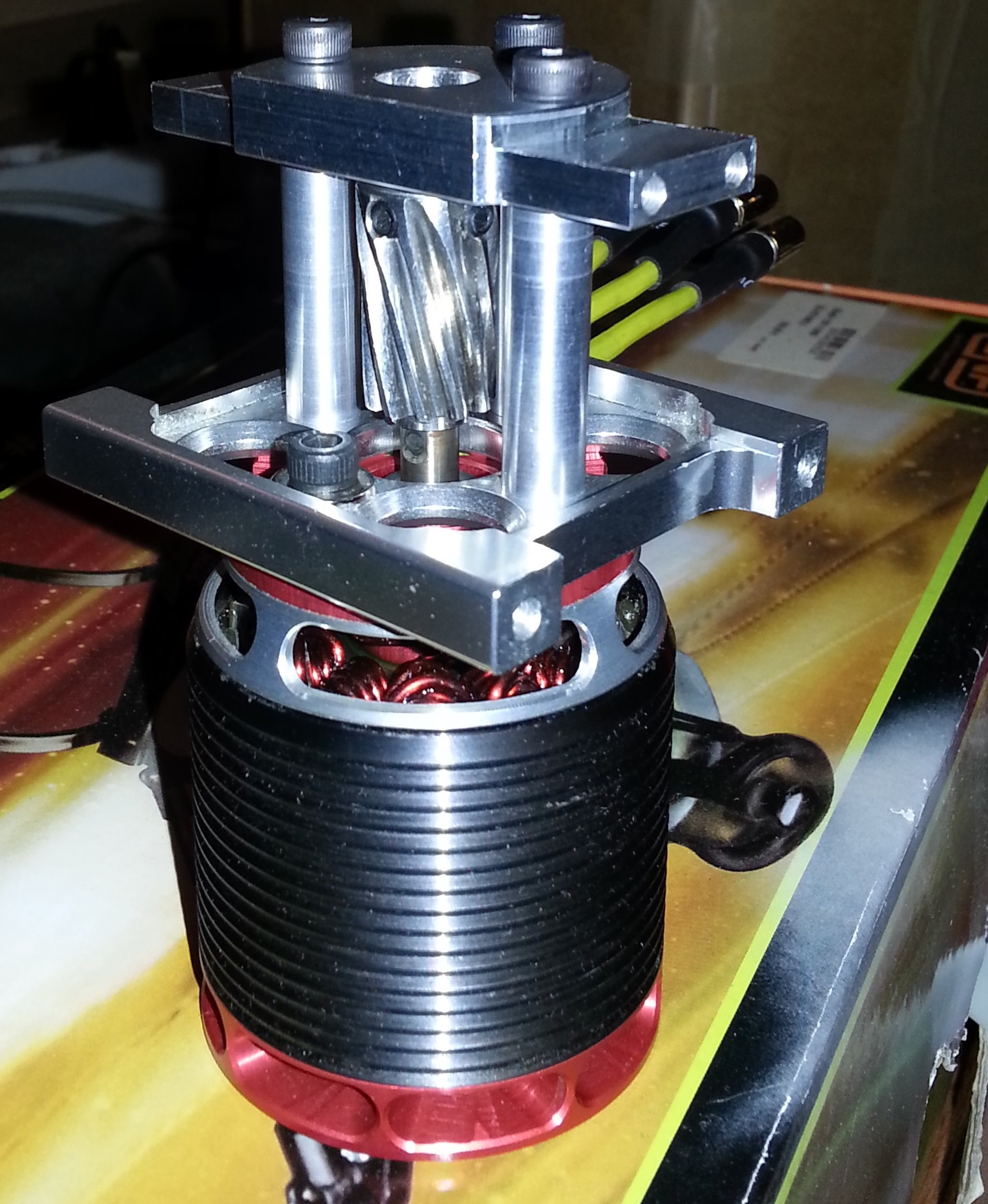

Gegenlager mit Kugellager 6*19*6<br />Lagerbock Eigenbau
Lagerbock Eigenbau
Gegenlager V33.jpg (633.7 KiB) 4198 mal betrachtet
Hallo zusammen,
der Motor ist mittlerweile eingebaut, und mein Eigenbau Gegenlager ist auch fertig.
Ich weiss hat ganz schön lange gedauert, hab mir bei Holle noch Lager mitbestellt, und das ist hier bei rausgekommen.
Dürfte "normal" halten.
Für die Verbindung zwischen motor und Regler hab ich 5mm Mp Jet Stecker und Buchsen verwendet.
Jochen
