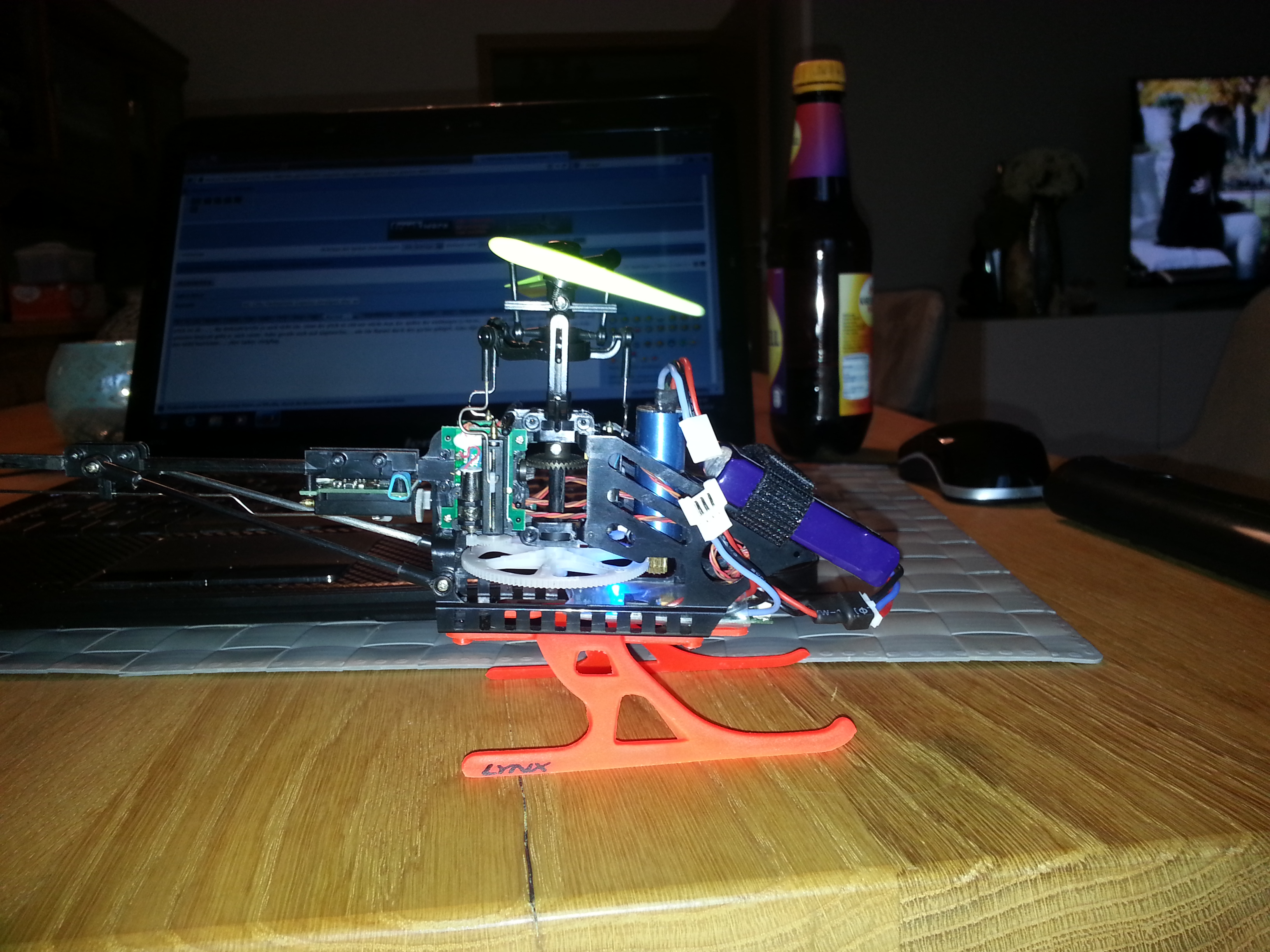

pitch ist ok...... die drehzahl bricht ja auch nicht ein. wenn der pitch zu viel wär würde man das quälen der wicklungen ja hören....nene, er nimmt ganz langsam an höhe zu und genauso langsam geht er auch runter. habe gerade noch mal angeworfen....wie ein flummi durch den garten gehüpft. habe mal voll pitch gegeben, also als pumping kann man das nicht bezeicnen.....eher lauher steigflug.
jetzt habe ich gerade mal den pitch runtergestellt....siehe foto!
in dieser einstellung hebt der heli 5mm vom boden und gleitet über den asphalt.....sollte es nicht genug pitch sein um abzuheben???? habe zwar keine pitchlehre aber nach auge ist das doch wohl genügend positiver pitch für einen steigflug!!!

#29 Re: 130x Pitchbefehle ungenau-verzögert aber wenn dann plötz
Damit sollte er auf jedenfall steigen
