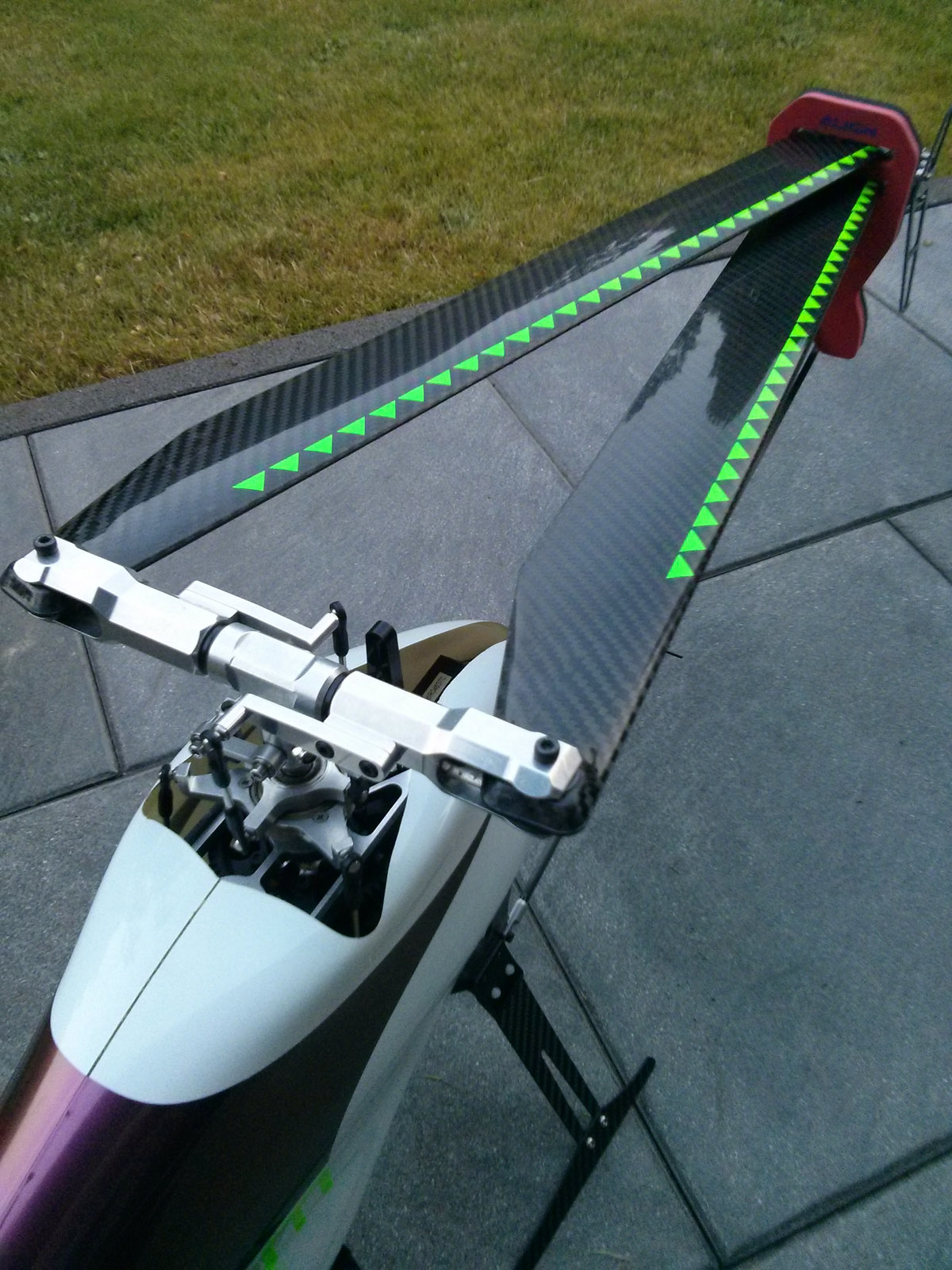

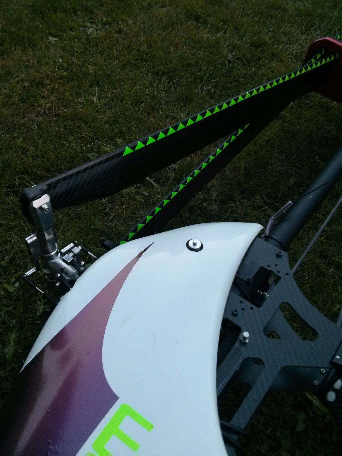

Dann schreib ich noch kurz meinen "Werdegang" mit den Turbulatoren:
Meine Idee war, nur eine Seite der symetrischen Blätter zu bekleben weil ich dachte, dadurch kann ich feststellen, wieviel die Turbulatoren bringen. Also positiv Pitch wäre dann mit Turbulatoren und negativ Pitch ohne. Die Idee ist totaler Quatsch
Das Zwitschern der NHP war bei ca 6 bis 8 Grad Pitch noch zu hören.
Ich habe dann auch die Unterseite der Rotobrlätter beklebt. So ruhig hab ich den Voodoo noch nicht erlebt. Einzig das leise Surren des Motors ist noch zu hören.
https://www.youtube.com/watch?v=za-upRPx748

#22 Re: Turbulatoren zur Geräuschminderung der Blätter ??
Das ist Echt der Hammer, Respekt!
hast am Heckrotor auch was gemacht?
welche Kantenläge hast in etwa von den Dreiecken?

#23 Re: Turbulatoren zur Geräuschminderung der Blätter ??
Wielange hast du an den Dreiecken gesessen?

#25 Re: Turbulatoren zur Geräuschminderung der Blätter ??
Die Dreiecke sind rechtwinklig, 14mm Grundkante, 10mm die anderen Kanten. Das Ausschneiden hat ca 2 Abende gedauert, das Aufkleben nochmal einen abend. Wenn die Möglichkeit besteht, rate ich jedem das mit einem Schneidplotter und Trägerfolie zu machen
