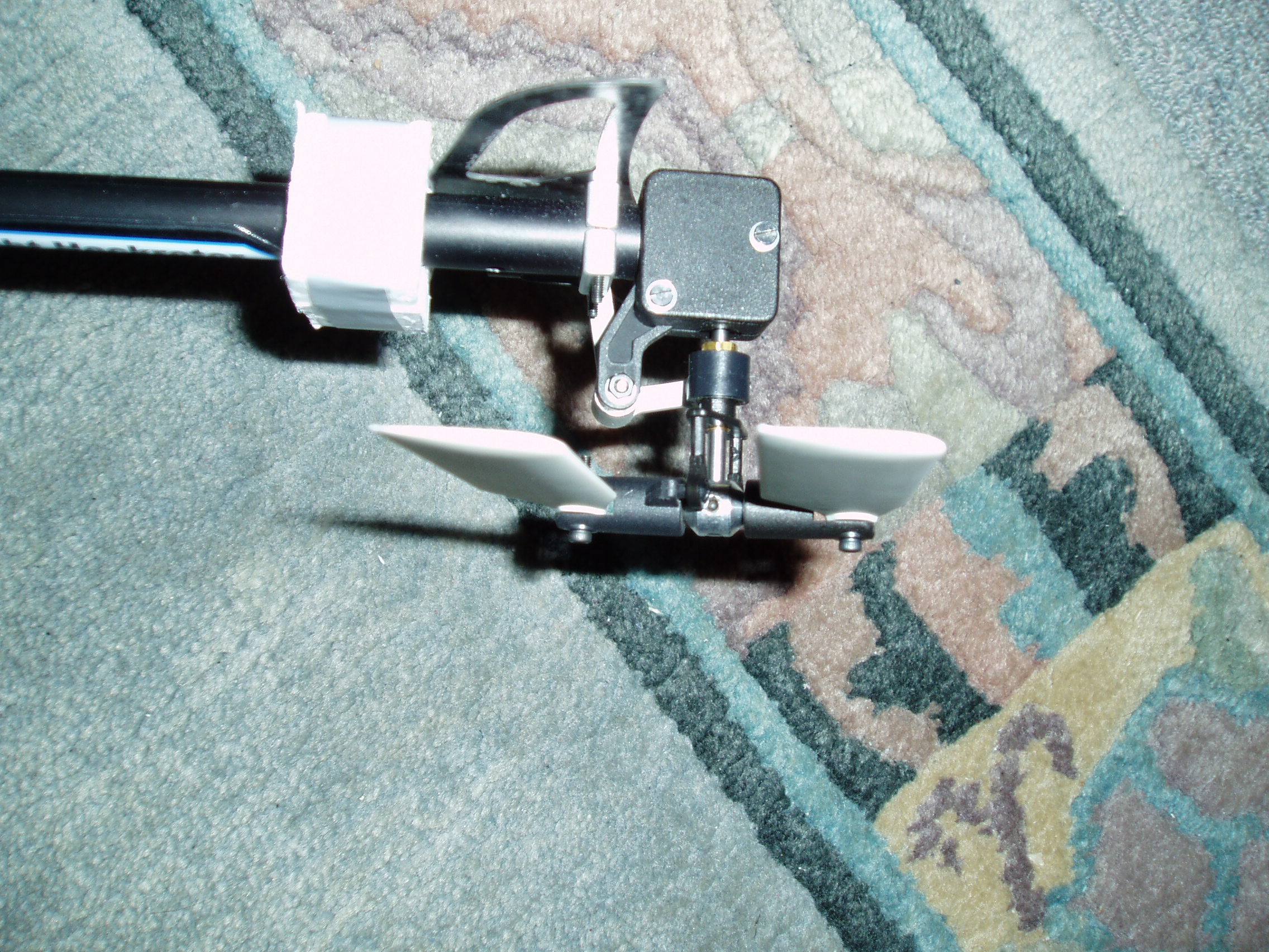

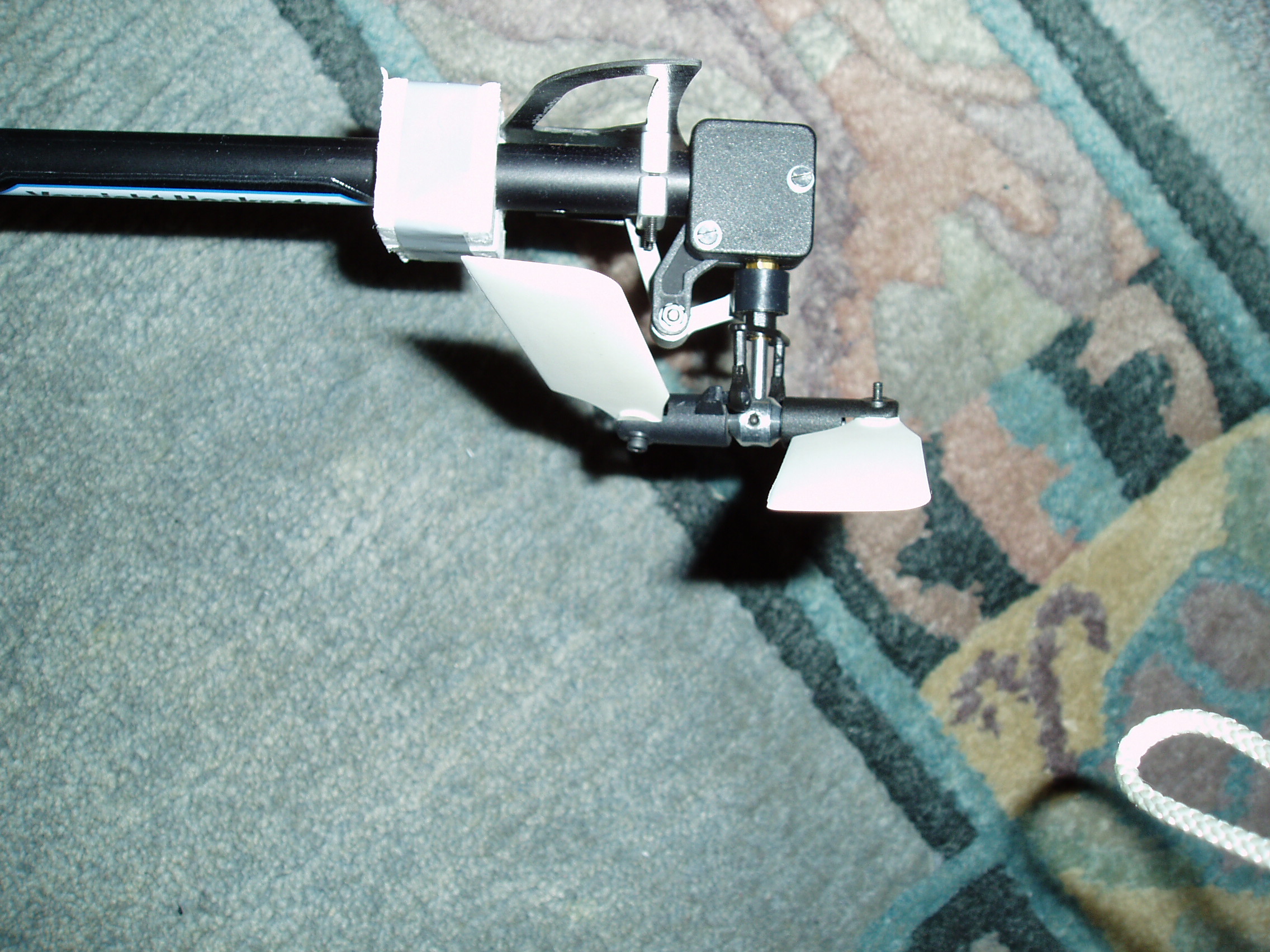

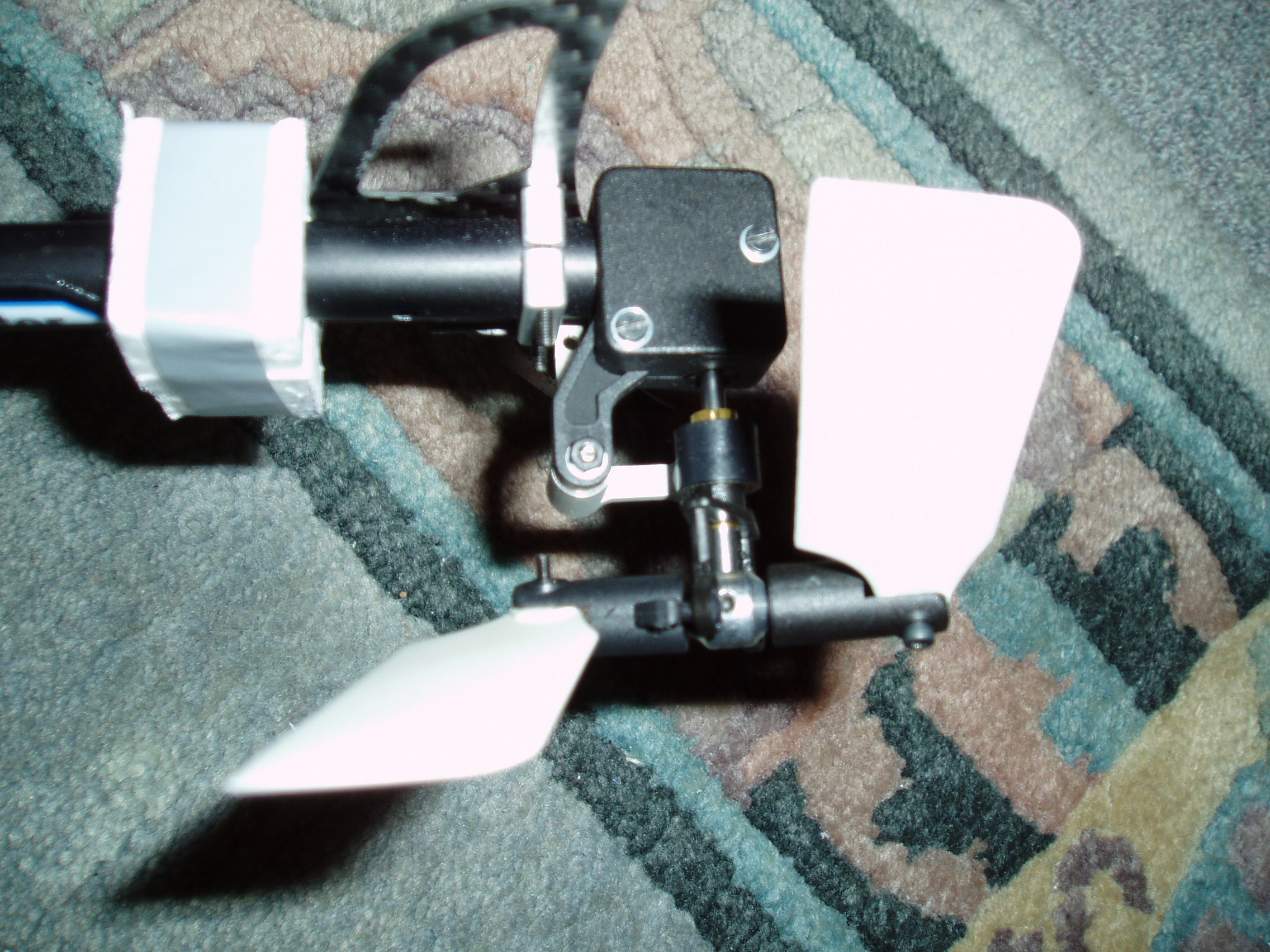

Hier sind nun mal die bilder
Ich habe immoment die einstellung am Gyro bei:
DS= off
Dir= Rev
Delay= 100
Limit= 140
Neutralstellung
Neutralstellung
knüppel nach links
knüppel nach links
Knüppel nach rechts
Knüppel nach rechts
Gruß Andreas

schau Dir mal Deine Neutralstellung an.
Ist klar, daß der Heli sich da im Kreis dreht oder?
Hast ja 0 Pitch auf Neutral, sollten aber die berümten 30mm sein, bei hochgeklappten Blättern. (Wirkung nach rechts, von hinten gesehen)
Lies mal den Beitrag von Jürgen110 aufmerksam durch!

Jou,
und wenn du genau hinschaust, fällt auf, das sich seine Blätter FALSCHRUM anstellen !!!!!!!!
Oder die Bildbeschriftung ist falsch........ 8)
Das erinnert mich jetzt SEHR STARK an Alex seinen Fehler im T-Rex. 8)
Hier ist das gleiche....... :shock:

Und wie oben schon geschrieben: Dein Heckservo läuft falschrum !!!!!!!!
