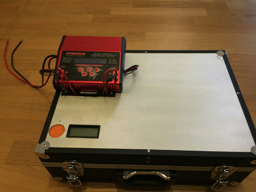

Jetzt möchte ich euch mal die Früchte meiner Arbeit zeigen. Für eine Vereinsmitglied habe ich eine Heizungskoffer gebaut. Zum Glück hat er sich bis jetzt sehr geduldig gezeigt.. Vor mehr als einem Jahr habe ich Ihm gesagt, dass ich den Koffer baue und habe sogleich die erste version der Heatbox Compact bestellt. Nach erhalt hat es aber doch ziemlich lange gebraucht, bis ich alles dann letztendlich damit gestartet habe. Zuerst war da noch eine Ausbildung, die ich beenden wollte und mir deswegen die Motivation fehlte. Danach war schon wieder Sommer und dann war die Motivation eh hin.... Hoffe mal er wird auch jetzt noch freude daran haben. Ich muss dem Crizz nochmals danken. Nachdem ich es wieder geschaft habe was kurz zuschliessen, hat er mir sehr schnell die Heatbox wieder repariert und gleich noch für den 24V betrieb gerüstet.

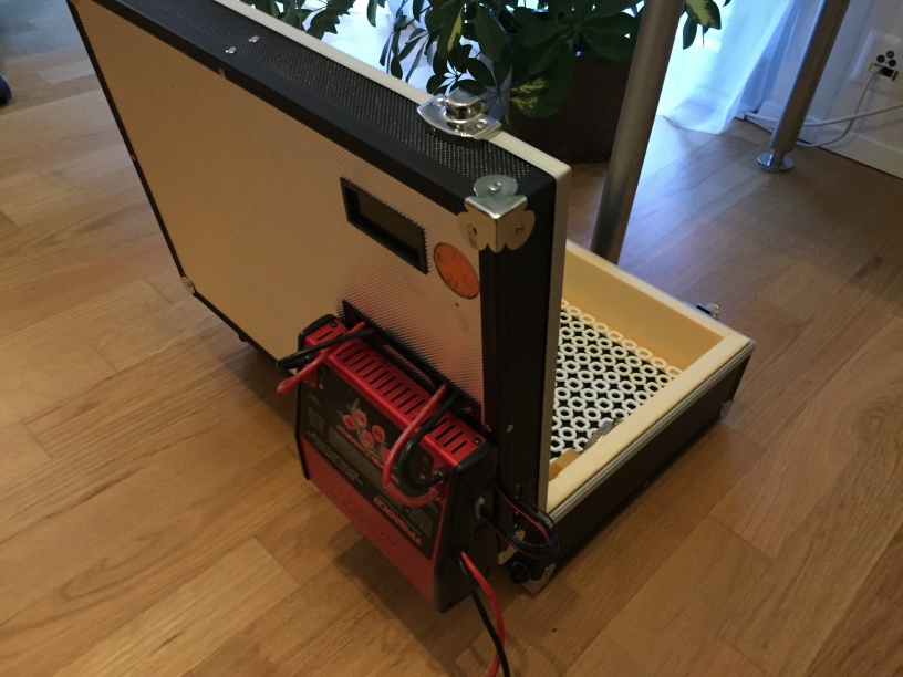

Der Koffer ist aus dem Bauhaus. Die Isolation ist eine 2cm dicke Schaumplatte. Im Boden sind sie nur gesteckt und können einfach wieder entfernt werden, im Deckel sind sie mit Hilfe von Teppich Doppelklebeband verklebt. Die Schauplatten habe ich mit einem Heizdraht zugeschnitten und jeweils bei den Enden einen Winkel geschnitten um die einzelnen Teile zu stecken.
Die 4x12V Heizelemente sind auf einer Aluminiumplatte geklebt, die ich zusätzlich mit Lüftungslöcher versehen habe. Die Platte habe ich dann noch mit Plastedip behandelt, um eventuelle Kurzschlüsse zu vermeiden wenn ein Akku eingelegt wird. Auf der Platte liegt eine Unterlage aus dem Küchenbedarf. Die ganze Platte ist schliessend 1cm über dem Boden verschraubt. Von einer Seite wird mit Hilfe eines Radiallüfters (5V), den ich von einem Mac Shop erhalten habe, die Umwälzluft unter die Aluplatte geblasen. Die Luft tritt dann jeweils aus den Löcher der Aluplatte heraus. Für die Halterung des Lüfters und Kabelführung für die Heizelemente habe ich den 3D-Drucker angeworfen.

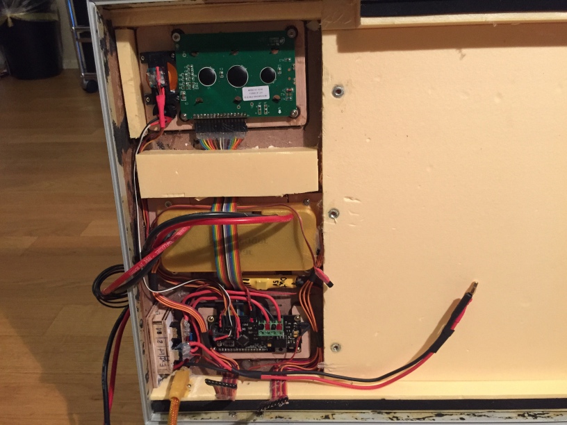

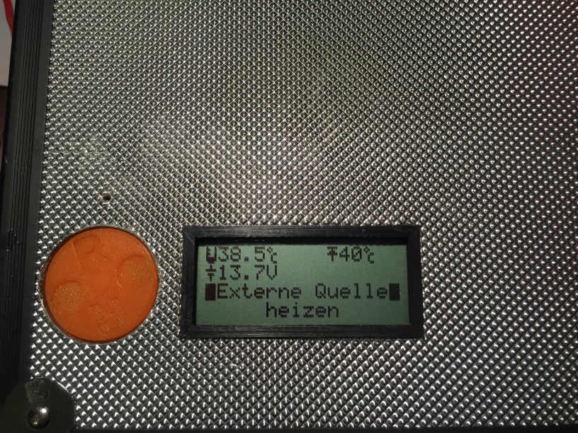

In den Deckel habe ich wieder den 3D-Drucker benutzt um eine Wanne einzulassen, in dem man die Lade- und Balancerkabel verstauen kann. Schliesslich will man die Akkus ja auch im Koffer laden können :). Das Display und die Heatbox sind getrennt platziert, um die Einbautiefe so gering wie möglich zu halten und um andern die Distanz des Stromanschlusses so kurz wir möglich zu halten. Das grösste Problem war der Drehgeber. Diesen musste ich kürzen damit es eben nicht zu viel Platz einnimmt. Dann habe ich wieder mit dem 3D-Drucker eine Drehscheibe erstellt, so konnte ich den Ball flach halten. Da der Radiallüfter nur 5V abkann, habe ich noch einen Spannungsregler gelötet und eingebaut. Alles ist übrigens links montiert da der Benutzer Linkshänder ist. Links aussen (die beige Box) ist der Schalter für interne Versorgung, externe Versorgung und Aus. Dazu gibt es noch einen 2 Schalter, wo man entweder 2 oder 4 Heizelemente betreiben kann. Dabei verbraucht er in etwa 2 oder 4 Ampere bei 12V. Alle 4 Heizelemente sind für das Aufheizen zu Hause. Auf dem Feld kann man auf 2 Heizelemente umschalten und so den Verbrauch geringer halten.
Im Deckel sind noch 2 Neodym Magnete eingelassen. Damit wird der Lader auf dem Koffer gehalten und so kann man den Deckel öffnen ohne den Lader zu entfernen. Am Lader selber habe ich 2 Schrauben mit Hilfe von Heissleim Pistole befestigt.
Glaube das waren die wichtigsten Eckdaten.

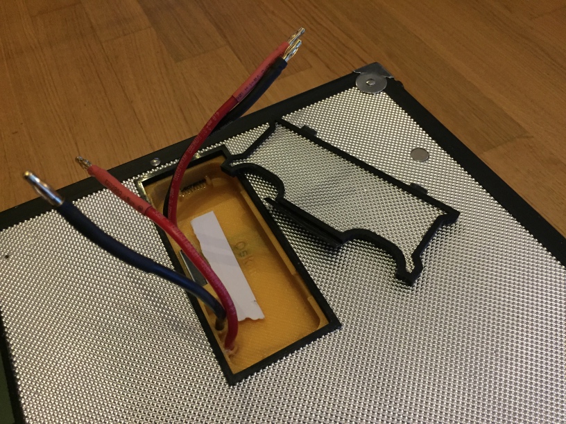

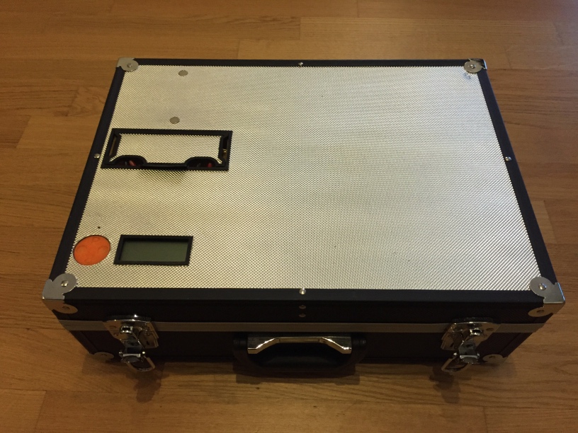

Der Koffer aus dem Baumarkt mit Display, danaben der Drehgeber. In der Mitte links die gedeckte Wanne für die Ladekabel und Balanceranschlüsse.

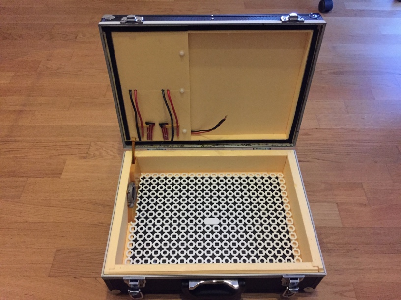

Der Koffer von innen. Links die Umluft, in der Mitte die Aluplatte überzogen mit Plastidip. Oben der Anschluss für Balancer und Lader.

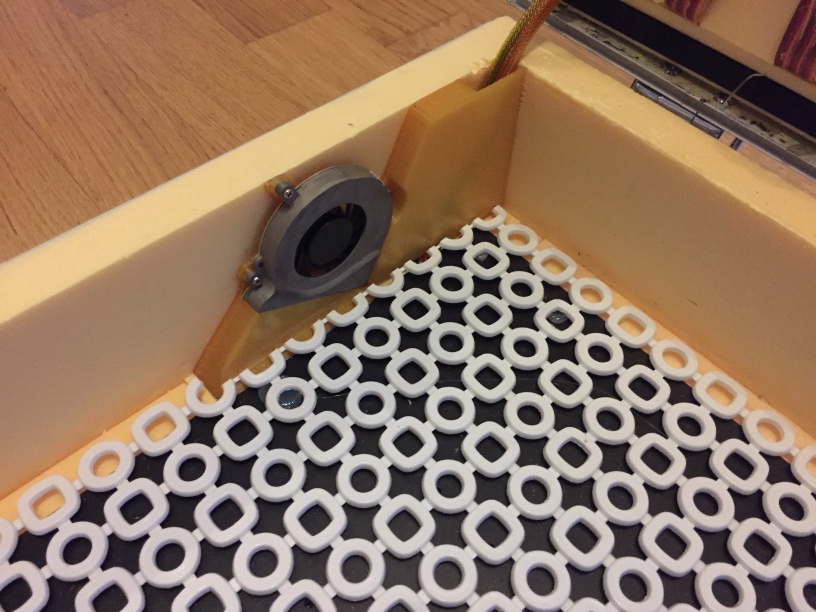

Der Radiallüfter sorgt für eine Zirkulation im der Luft im Koffer.
Das Innenleben, die Heatbox und das Display sind getrennt nebeneinander liegend, damit die Einbautiefe so gering wir möglich ist.
Die Ladekabel können sauber in der gedruckten Wanne weggeräumt werden.
Der Lader ist auf dem Koffer platziert.
Das Ladegerät wird mit Hilfe von Magneten gehalten, so dass man den Koffer auch öffnen kann wenn der Lader oben drauf liegt.
Die leere Heatbox braucht ca. 15 min um die Betribestemperatur zu erreichen.

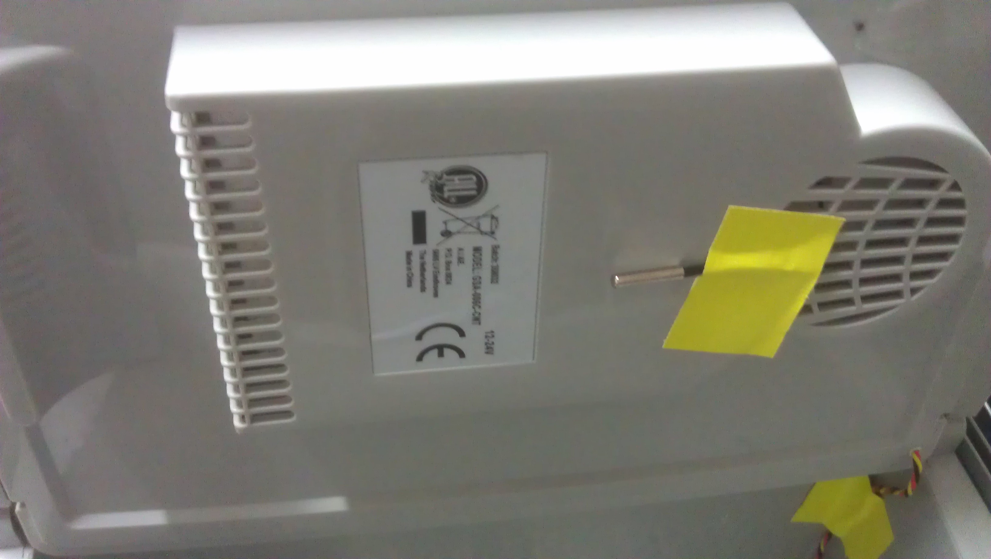

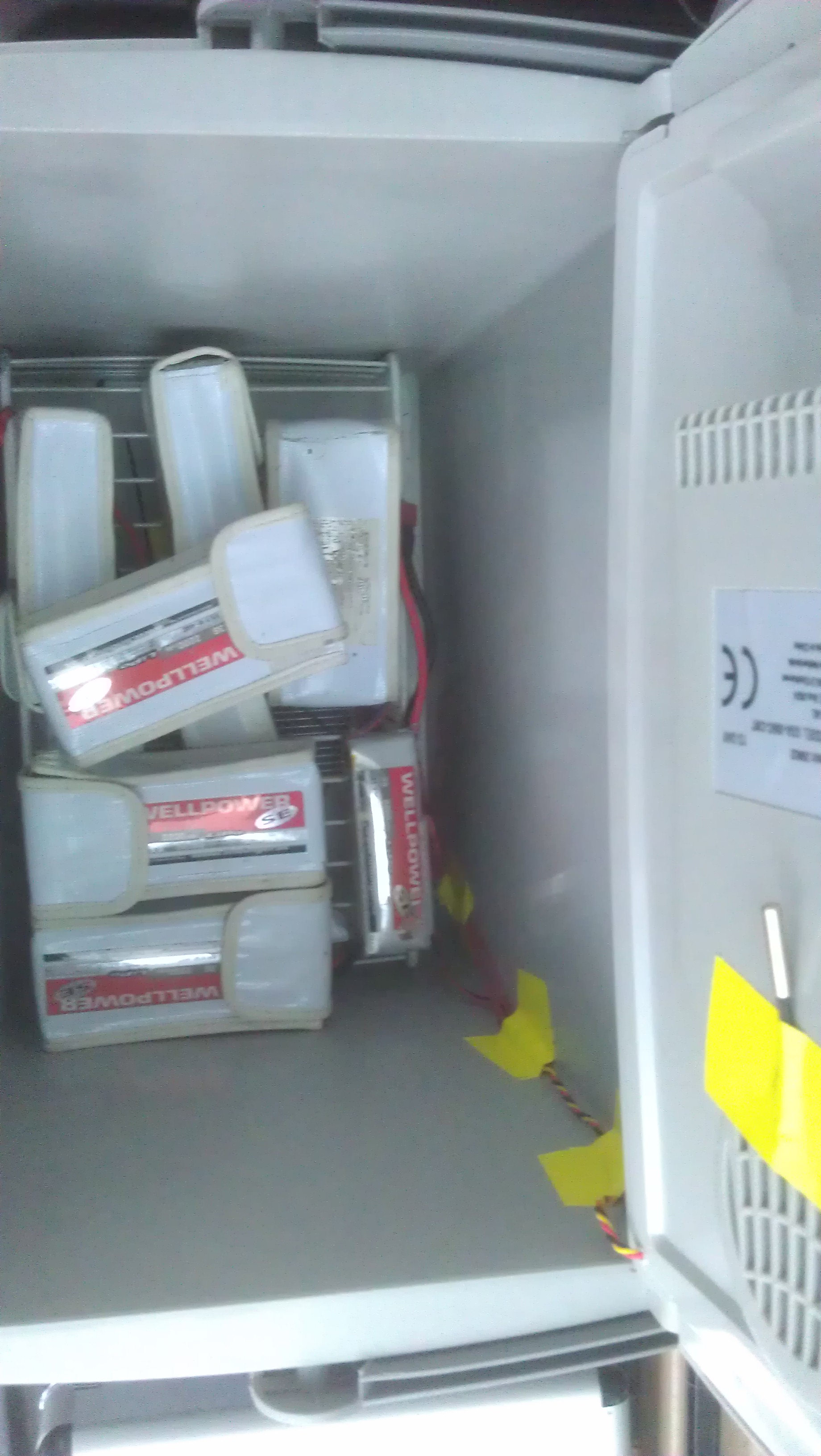

Im Vergleich zu eueren Lösungen sehr einfach und popelig aber es wirkt.

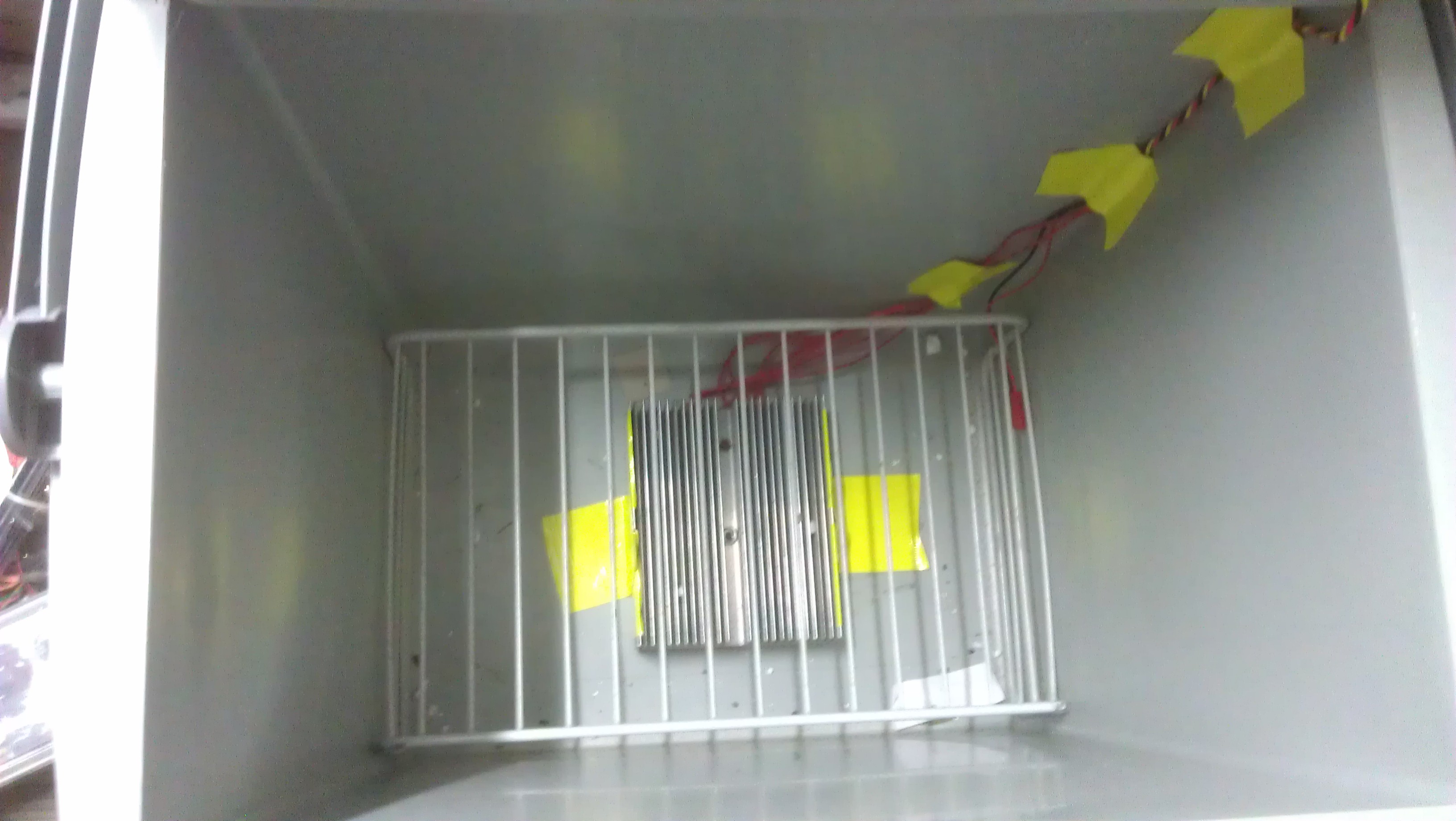

Ich hatte für meine Lipos eine Kühlbox mit Peltier Element genutzt die Kühlen/Heizen konnte.
Leider war die Heizung extrem Ineffizient und mit ca. 150 Watt auch nicht sparsam. Da Sie dann auch noch zu schmoren begann musste eine andere Lösung her.
Ich habe das Peltier Element und die beiden Kühlkörper ausgebaut, den kleineren gleich als Verteiler für meine neue Heizung verwendet.
Darauf habe ich 4 Stück 10 Watt Heizkissen mit Wäremelitpaste geklebt und das ganze mit Heißkleber und Gewebeband am Boden fixiert von meiner Kühltasche.

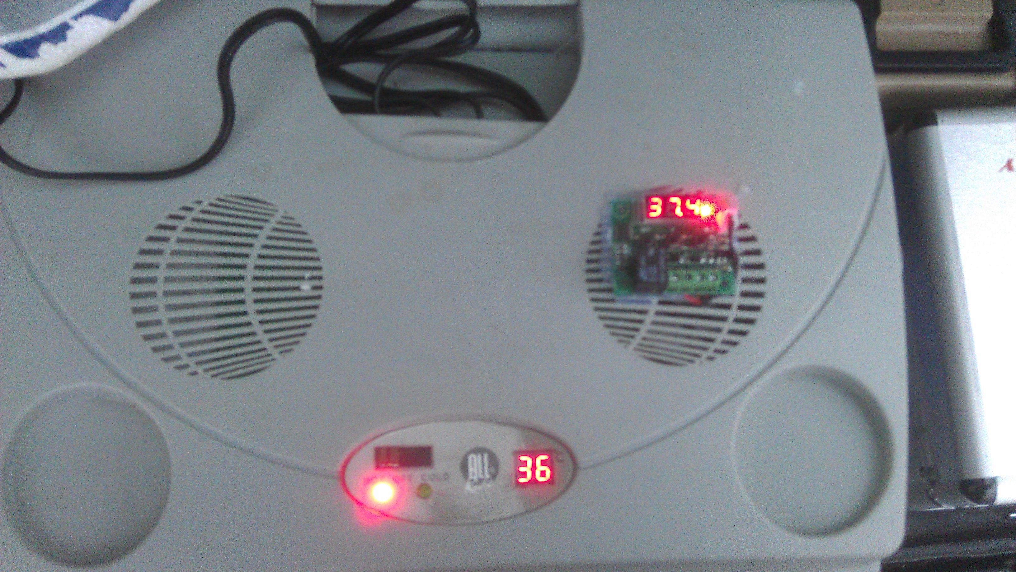

Zur Steuerung ein Thermostat, und zur besseren Luftverteilung noch einen kleinen Lüfter über dem Kühlkörper montiert.
Habe dann Heute mal beim Zeitungsholen die Box bei 19,5° ins Auto und angeschlossen, nach dem Frühstück hatte ich schon 26°C drinnen am Deckel oben.
Nach der Fahrt in die Arbeit waren es schon knapp 37°C und die Lipos waren angenehm Handwarm.
Ich brauch nicht die Monsterheizleistung sondern will an einem Flugtag die Lipos damit warmhalten. Kann die vorher drinnen schon 1-2 Stunden vorher vorwärmen.
Das Peltier hatte mir nach ca. 4-5 Stunden die Autobatterie komplett leer gesaugt, bei nun maximal 4A sollte das auch 10 Stunden ohne Probleme klappen.
Als Akkuauflage habe ich einen alten Kühlschrankrost zurechtgebogen, darauf schichte ich die Lipos über # so dass genügend Luft durch kommt.
Als Plan-B habe ich noch einen Lüfter bestellt mit dem ich über ein Rohr dann die Luft von oben nach unten blasen könnte um die umzuwälzen, so wie es ausschaut braucht es das aber nicht.
Die Spannungsanzeige habe ich nicht verbaut weil ich mich nach dem Spannungsregler vom Peltier gehängt habe und somit konstatnt 15V habe. Nutze diese dann auf der Groundstation.
