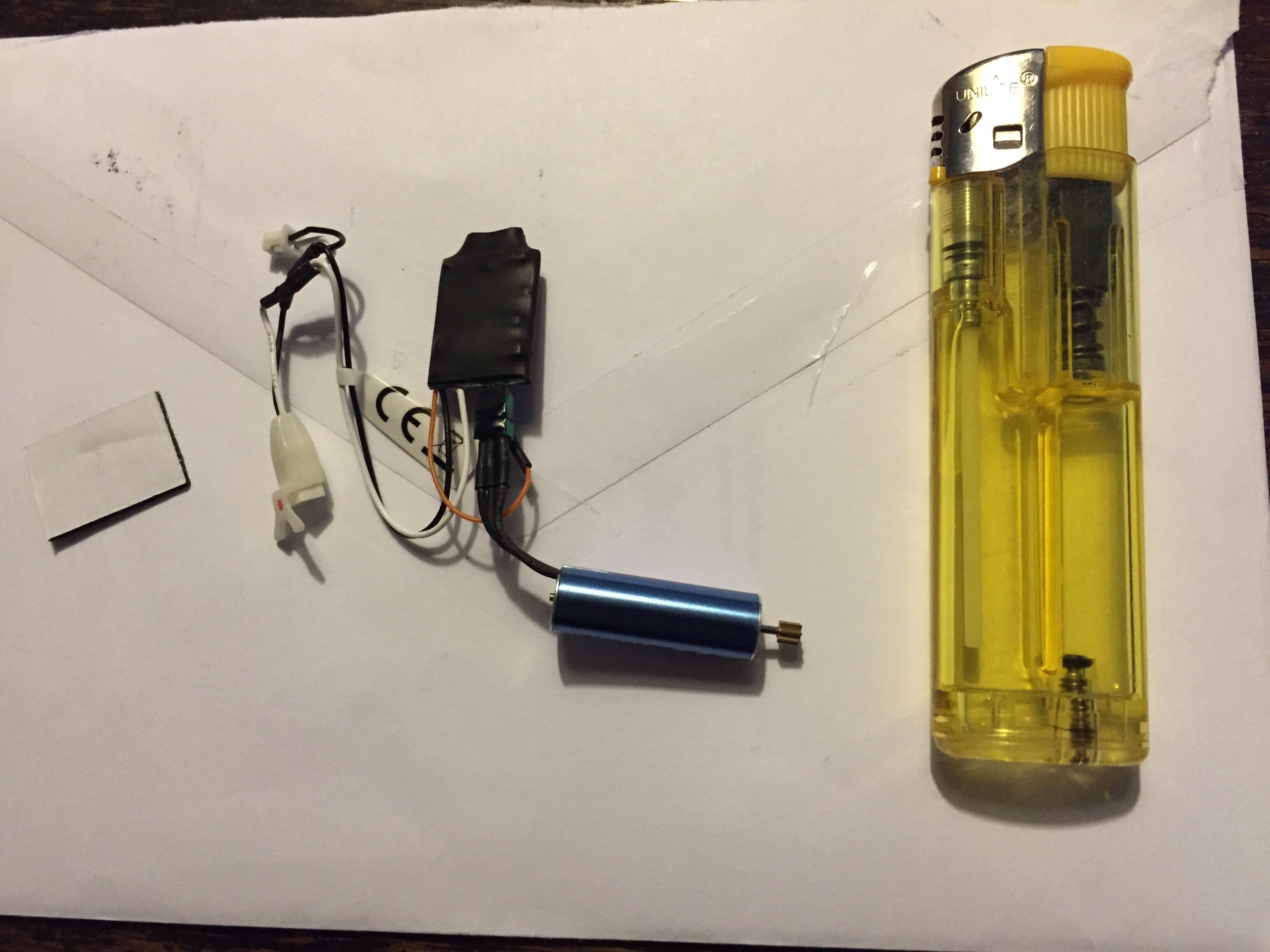

Der BL ist ja süss!!
- image.jpg (1.01 MiB) 3966 mal betrachtet

Ich bin mal gespannt ob der BL bei dir ordentlich läuft, bei mir tut er es nicht.-Didi- hat geschrieben:Der BL ist ja süss!!
