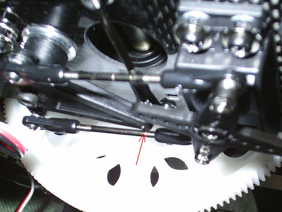

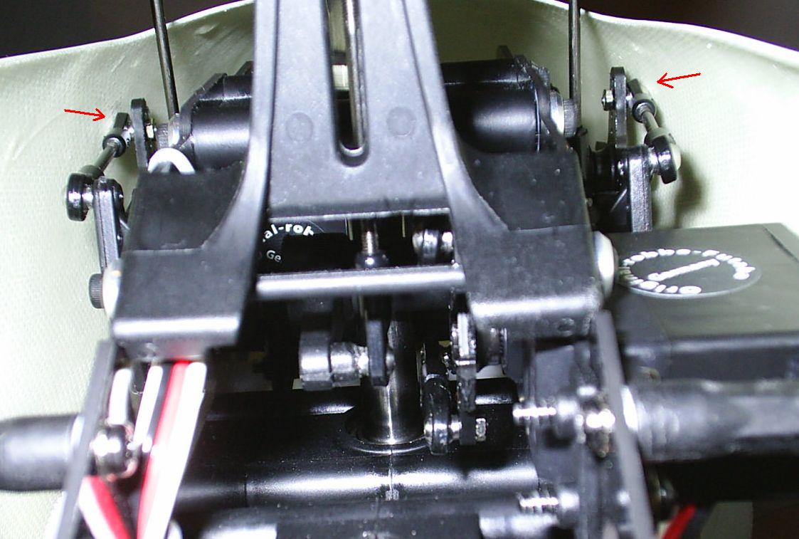

die kugelbolzen an den servoarmen musste ich aber wieder ändern.
jetzt weiß ich was "blade" gemeint hat mit: "das ging zu eng am TS Gestänge vorbei"
habe die bolzen auch ein loch weiter innen gesetzt. trotzdem berühren sie die haube.
TDR
borstel
Beiträge: 542
Registriert: 26.08.2006 20:49:04
Wohnort: Berlin *
#164
Beitrag von borstel »
Na ich würde ja mal sagen Push-Pullanlenkung von den beiden Rollservo´s die Kugelköpfe oben nach innen und unten nach aussen setzen und dann paßt das auch :D
Lass bloß jemand vor dem ersten Start über den Heli schauen, echt im ernst !!!!

#165
Beitrag von Blade »
3d hat geschrieben:jetzt weiß ich was "blade" gemeint hat mit: "das ging zu eng am TS Gestänge vorbei"
Jau - siehe dein 2tes Bild - genau das meinte ich .. hatte halt nur schon kein Bild mehr, weil ichs gleich geändert hatte.
Mit anderen Servos kann das aber trotzdem funktionieren. Die Idee selbst ist also nicht verkehrt.
