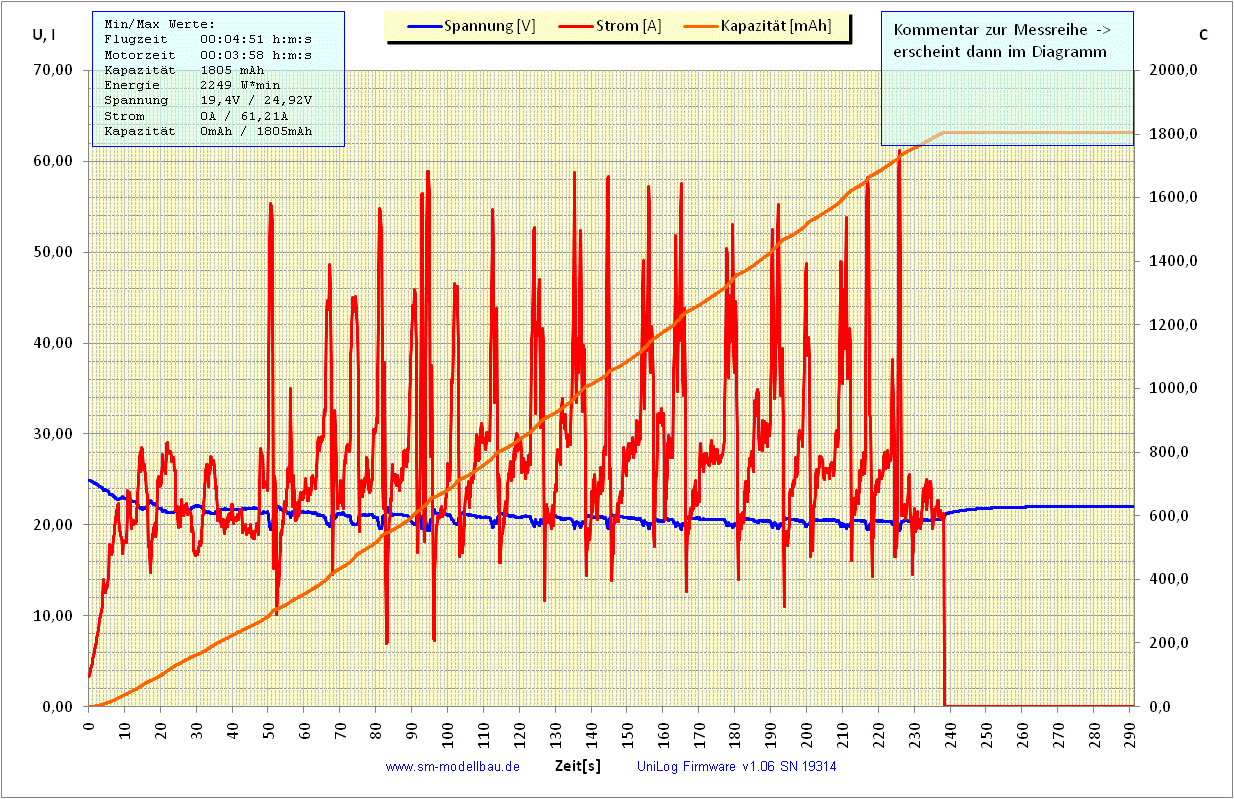

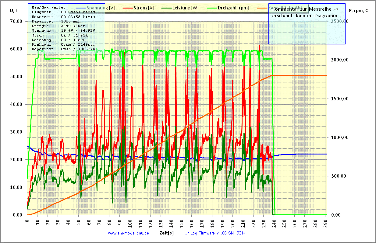

So hier kommt vorerst der letzte Log! Mein Traumantrieb ist vorerst gefunden
Er heisst Z20 KV1470 + JAZZ 80
SETUP:
MOTOR: Z20 KV1470 14er Ritzel
REGLER: JAZZ 80 GOV Öffnung 60% / 72,5%
FREILAUF: 20er
ÜBERSETZUNG: 13,1:1
LIPOS: KONGPOWER 2200mah 6S 25C (vorgewärmt!)
TEMPERATUR: 6Grad
PITCH: 11 0 -11
ABFLUGGEWICHT: 2,15kg
FAZIT:
Ich habe heute versucht, dem Motor abzuverlangen was nur geht. Am besten geht das nunmal mit schnellem Pitchwechsel, also bin ich fast nur Tic Tocs geflogen. Diese waren aber meist nur von kurzer Dauer, da es doch sehr windig war. Einbrüche um 200 beim Tic Toc und bei Vollpitch um 100 gehen total in Ordnung. Die Wendigkeit war mit 2150RPM, den GAUI CF Blättern und weissen Paddel wirklich sehr gut! Flugzeit leider nur knapp über 4 Minuten. Wenn die Lipos noch etwas besser performen im Sommer und mir noch eine Idee einfällt noch mehr Gewicht loszuwerden komme ich vielleicht doch noch auf 5 Minuten

- UniLog Diagramm 23-2) Z20 KV1470 JAZZ 14z & 20 72% KONGPOWER.gif (198.15 KiB) 985 mal betrachtet
- UniLog Diagramm 23-1) Z20 KV1470 JAZZ 14z & 20 72% KONGPOWER.gif (173.75 KiB) 1072 mal betrachtet
