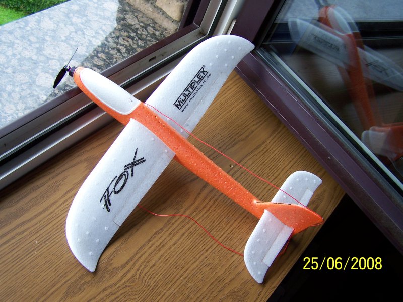

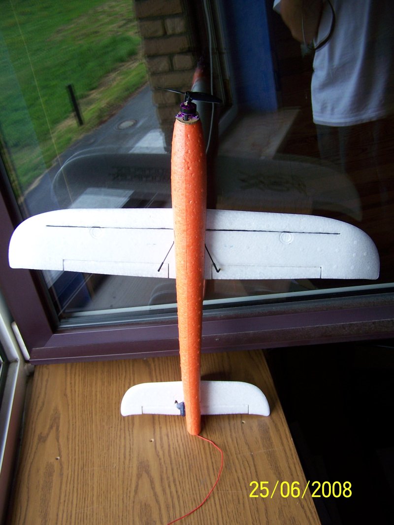

Ich habe es gestern auch endlich geschafft meinem FOXe (den gewonnenen aus Warburg) fertigzubauen und zu fliegen.
Austattung:
2x Jürgen-Servos
Jürgen-Motor (mit 3x3 Prop, GWS 4x2,5 HD sind bestellt)
Jürgen-Steller
Webra Digi-5 Empfänger
Akku: DUALSKY RockAmp 450mAh 25C
Schweerpunkt Ca.25mm von der Vorderkante. bei mir genau auf dem CFK Stab
(als Anhaltspunkte für die Stange habe ich die "Gussnasen" an den Enden genommen, ohne zu wissen wo ich mit dem Schweerpunkt lande) und Fluggewicht liegt bei 106g
Verstärkungen: einen CFK Stab in de Fläche, einen am HLW und einen von hinten reingeschoben bis Ca. mitte Fläche. Den RC-Bereich innder Nase habe ich mit dem Lötkolben freigebrannt, dadurch sind da relativ harte Wände entstanden, so das ich da keine Verstärkungen mehr eingebaut habe.
Fliegen tut er, und nichtmal schlecht, das können Harry und Anke bestätigen (standen gestern Abend plötzlich auf der Wiese, weil sie "was fliegen gesehen hatten"
) Rollen und Loops (Flügel biegen sich etwas, aber das stört mich nicht) macht er problemlos und ordentlich Speed bekommt er auch drauf. Für mich ist es etwas gewöhnugsbedürftig das ich kein Setenruder habe und alles über Quer und Roll steuern muss. dadurch sind eben einige Flugfiguren nicht oder nur schlecht fliegbar (z.B. Turns) aber spass macht der kleine Flitzer trotzdem bis zum abwinken!
Was ich noch machen werde ist alle diese "Guss-hubbel" mit der Cutterklinge abschneiden.1. sehen sie sch**** aus und 2. Stören die sicher die Aerodynamik
also müssen die Weg!
und das Motorbrettchen werde ich auchnoch verschleifen.

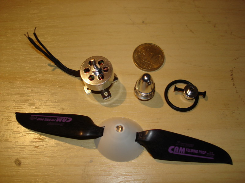

#162 Re: Multiplex Fox ferngesteuert
Hi!
Mich hat das fox fieber gepackt!
ich fahr morgen zu diesem geschäft und hab mir fix ein paar Komponenten zusammengestellt
und wollte von euch wissen ob diese zusammen passen.
Motor mit Luftschraube, etc
http://www.pic-upload.de/view-2791291/U ... t.jpg.html
Klappluftschraube:
6/3 CARBON KOMPLETT 2,3MM
Empfänger:
JETI REX 5 PLUS 35 MHZ
2x Servos:
ECO PLUS MICRO 8 PRO 4.6G
BL:
ROXXY BL C1815-17 OUTRUNNER
BL-Regler:
ROXXY BL-CONTROL 710 10/15A 2-3 LiPo
Wie schauts aus? Was meint ihr?

#163 Re: Multiplex Fox ferngesteuert
JAy hat geschrieben: BL:
nimm den 1820/16 oder 1820/12 die haben etwas mehr bums und damit geht der kleine wie eine rakete

#164 Re: Multiplex Fox ferngesteuert
Servus,
und noch einer im Bunde. Meine Erfahrungen mit dem Fox sind auch durchweg positiv.
Etwas bedenken habe ich mit dem KlappProp. Der Fox mag nicht gern schwerer werden
als 100g incl. Akku - ab dann wirds unruhig.
Addiere mal deine Komponenten zusammen ....

#165 Re: Multiplex Fox ferngesteuert
ohne akku wären das 79g
ich hab beim fox mit 40g gerechnet was schon sehr viel ist
da ja auch viel herausgenommen wird etc...
@ sundog:
ja hört sich eh vernünftig an weil der kostet gerade mal 1€ mehr
@geek: was für einen prop würdest du empfehlen?
danke für euere antworten
