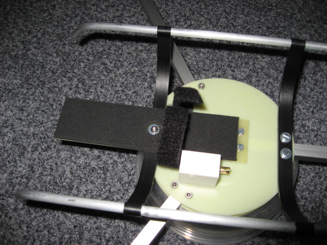

Agrumi
Beiträge: 7861
#162 Re: Tricopter
Beitrag von Agrumi »
ahoi,
heute hab ich die akkuhalterung und die stromversorgung fertig gemacht. :P
der deansstecker ist fest in geschäumtem PVC eingeklebt, hab ich bei meinem Mikrokopter auch schon so gemacht, hat sich bestens bewährt! :wink:
im "inneren" gibt es eine kleine platine zur 12V verteilung für die 3 regler, ist einfacher hier an zulöten wie die losen kabel zusammen zu duddeln. :oops:
auf der zunge der LiPohalterung findet sich übrigens bestens platz ne kleine Cam zu montieren. :bounce:
so, und nun warte ich mal wieder weiter auf die drei motoren von HobbyKönig. :|

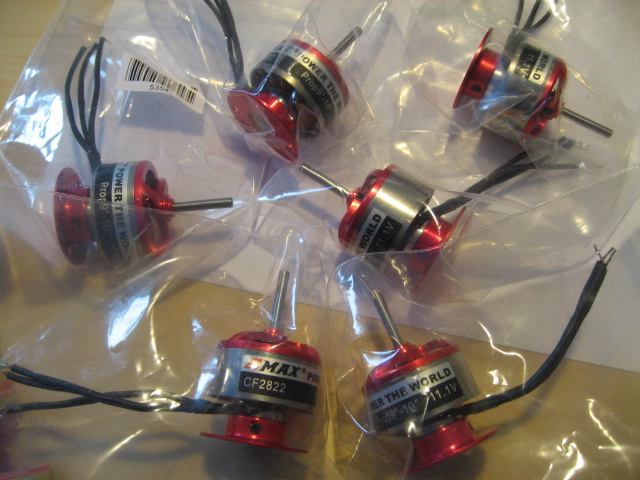

Agrumi
Beiträge: 7861
#165 Re: Tricopter
*freu*
gerade wurden die motoren per DHL bei mir an der haustür abgegeben, nix extra zum zoll fahren. :P :bounce: :bounce:
