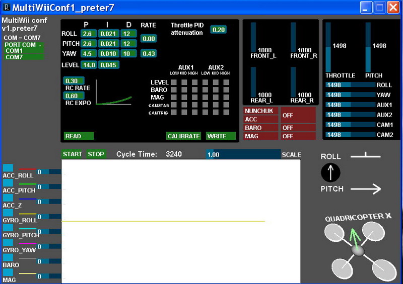

Hier jetzt meine Werte:
MiniWii-Gui Werte.jpg (98.99 KiB) 1364 mal betrachtet

Bild kenne ich , aber die Werte sind mir immer noch etwas merkwürdig.
PID für Roll Nick und RAW ????
RC Rate und Throttle PID - RATE ?
Hast du dazu ne Info wie welcher Wert was bewirkt ?
