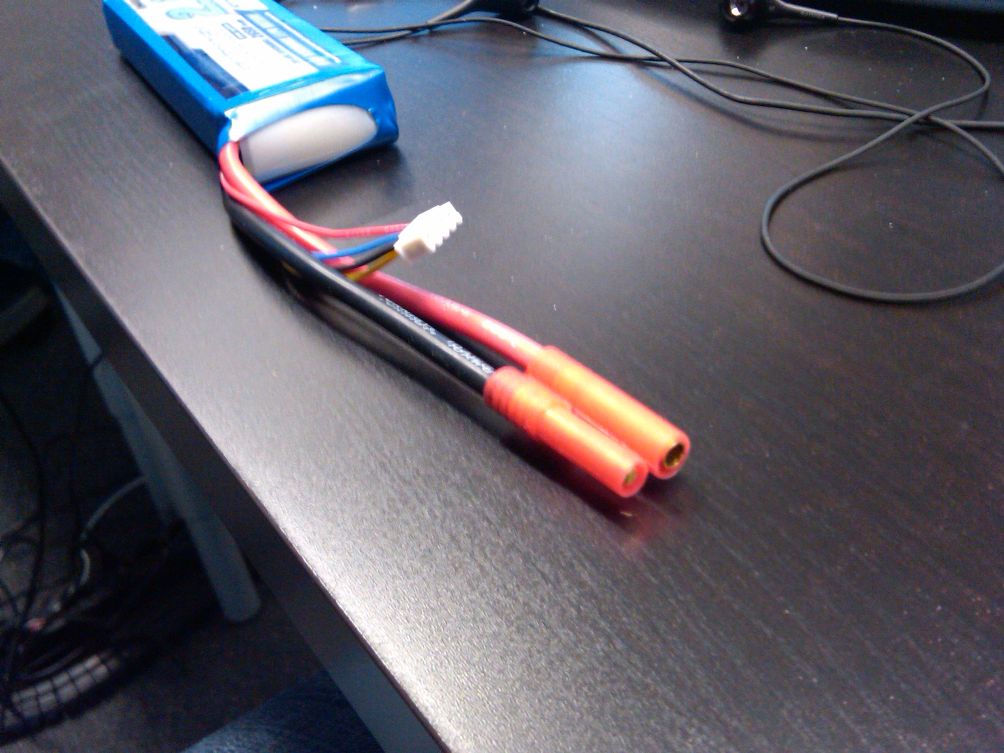

Und jetzt noch zu einem Problem! Ich habe mir ja gestern entsprechende Stecker für die Akkus gekauft, um ein Y-Kabel für die Reihenschaltung zu erstellen. Nur jetzt haben die Akkus einen ganz anderen Anschluss. Siehe Bild... Ich werde nachher zu Conrad fahren und die Stecker zurück geben, bzw. tauschen. So wie ich die jetzigen Stecker sehe, kann ich ja 2 Akus bereits miteinander verbinden (Rot auf Schwarz und evtl. die Plastikverbindung am Stecker trennen, um die Kabel besser biegen/verlegen zu können) Damit muss ich für den Anschluss an den Regler ja eigentlich nur noch einen passenden Stecker haben und wenn mich nicht alles täuscht, handelt es sich dabei um einen bananenstecker, oder? Habe ich so einen nicht sogar gekauft Jan? Am Regler ist ja kein Stecker dran, oder?

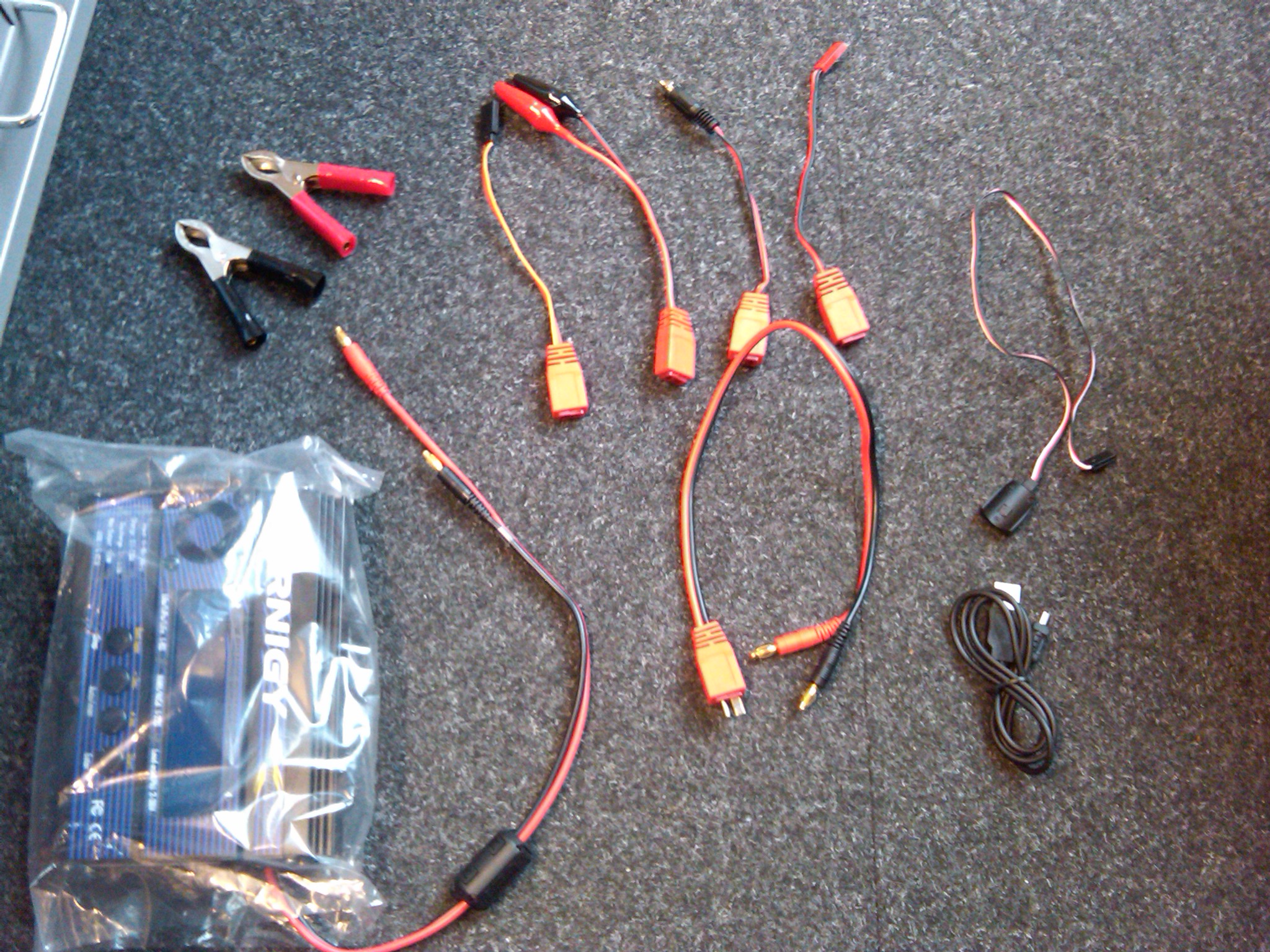

Nun zum Lader, der ja direkt Bananenstecker dran hat, um zum einen ans Netzteil angeschlossen zu werden, und zum anderen an die Klemmen angeschlossen werden kann. Damit sollte da ja schon alles in Butter sein. Nur wie man bei den ganzen Adaptern für die Akkus sieht, ist da anscheinend kein passender für die Akkus dabei. Muss ich da dann einen entspechendes Kabel besorgen, dass auf der einen Seite 2 mal Bananen-Stecker für den Lader hat und auf der anderen Seite einmal Stecker und einmal Buchse fürs Akku hat, oder? Bzw. einmal ein Kabel mit 2 mal Stecker und einmal mit Stecker und Buchse...
Wahrscheinlich bin ich da etwas über vorsichtig gerade, aber sicher ist sicher! :oops:

na super, dann haben die lipos jetzt andere stecker als bei den letzten chargen :(
ich hatte immer die stecker dran die wir gestern geholt haben......
also, daher hatte ich ja gesagt, nimm mpx-stecker oder die goldies....
wie bmw und mercedes... nimm die, die dir eher liegen....

An den Akkus sind doch jetzt Bananenstecker dran. Damit kann ich die Akkus direkt mit einander verbinden (Schwarz auf Rot) und habe damit noch einmal einen Anschluss mit Schwarz und Rot, der nur noch an den Regler muss. Brauche ich also nur noch entsprechende Stecker für den Regler, so wie ich das sehe. An den Akkus muss ich damit dann gar nicht löten wie ich das sehe. Oder liege ich da total falsch?

da ist ja ein kabel mit bananenstecker und dem ec3-stecker bei. dort schneidest du den stecker dann ab und
lötest dann den/die entsprechenden stecker an, für die du dich entscheidest.... goldies oder mpx....

Moin Matze !
Entweder bestellst Dir den hier http://www.hobbycity.com/hobbycity/stor ... in_Series_
Das wird aber zu lang dauern ;)
Oder lötest Dir den einfach selbst.
Oder Du machst es so wie ich (und einige von uns) und knipst die roten Stecker in der Mitte an der Verbindung vorsichtig durch (Nagelknipser geht gut). Dann hast Du zwei "lose" Kabel mit Stecker.
Dann noch den Stecker von der roten Hülse befreien...aber nur das Stück, was den Goldi bedeckt... also die "Basis" unten stehen lassen. Kannst auch einfach an der Seite einschneiden mit nem Cutter (der linke auf Deinem Bild) und alles ist in cremiger Butter ;)

Die Steckerwahl ist so ne kleine Religionsfrage, wie mans macht ist eigentlich fast egal - man muss es nur durchziehen. Die meisten von uns verwenden die "Goldis" Lösung, also jeder Pack und Kabel wird entsprechend mit Goldkontaktsteckern/Buchsen (in dieser Grösse 4mm) versehen und dann mit Schrumpfschlauch versehen. Ein bisschen Silikonspritschlauch auf den Steckern schützt dann vor Kurzschlüssen, wenn man die Packs handlet.
Vorteil ist, dass das Gelöte sehr einfach ist, das Einschrumpfen ebenso. Beim Anstecken kann man aber murks bauen, gerade wenn man mehrere Packs verbindet, das ist der grosse Nachteil gegenüber verpolsicheren Steckverbindungen.
Wenn man aber jedesmal konzentriert zur Sache geht(und das sollte man sobald der Heli Saft bekommt sowieso), dann passiert da nichts. Ich habe zumindest jetzt über ein Jahr seitdem ich Goldis verwende keinen "Kurzen gebaut".
Auf Nummer sicher geht man mit den Mulitplex oder Deans Steckern, die sind aber nicht ganz so trivial zu löten und zu isolieren. Ausserdem kosten sie mehr.

So, noch mal kurz und bündig:
Spricht irgendwas dagegen, die jetzigen Stecker an den Akkus weiter zu verwenden und den Regler mit einem passenden Stecker zu versehen? Damit fällt das Löten für die Akkus doch komplett weg...

Nein, spricht nichts dagegen.
