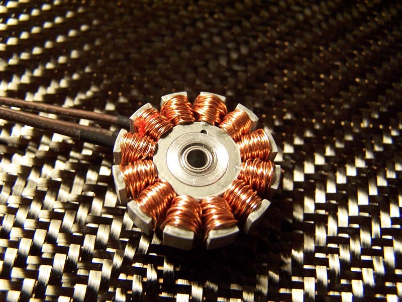

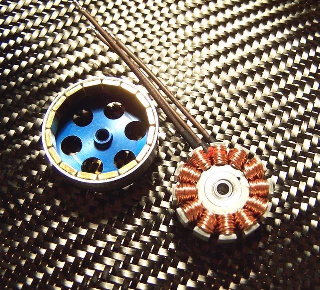

#174
Ich habe Fertig!! *Freu*
Ich denke für meinen ersten (fast) alleinbau Motor sieht er ganz ok aus. Basti hast mir natürlich ein bisschen unter die Arme gegriffen und so entstand z.B. auch der Statorhalter und die Hülse von 2mm auf 3mm. Das wickeln habe ich dann nach 2-3 Statorschlüssen auch geschafft. Es sind 26 Windungen 0,35er Draht drauf!!
Und das beste: ER DREHT SICH SOGAR
- ddmotor2.jpg (121.09 KiB) 943 mal betrachtet
- ddmotor.jpg (100.65 KiB) 939 mal betrachtet
- ddmotor3.jpg (66.48 KiB) 934 mal betrachtet
#177
Sind das nicht zu viele Magnete? Als ich "damals" "gelernt" habe mit cdn CDRs gabs immer so eine maximale und optimale magnetische Abdeckung oder so ähnlich?
C
C
#178
@Calli
Es gibt so wie ich das verstanden habe eine Optimale Abdeckung im Gewicht-nutzen Verhältniss, die ligt irgend wo bei 80%.
Da die Glocke aber vorgegeben war mussten wir passende Magneten raus suchen. Man hätte sicher auch 4x5,1,5 Magneten nehmen können, aber mit 5x5x1,5 haben wir den eh schon zu großen Luftspalt von ca. 0,3mm noch etwas reduziert. Ich bin echt gespannt welches Dremhmoment der kleine schafft.
Der Gewichtsunterschied von meiner Glocke zu Andy´s ist schon enorm, seine wiegt 11,1g meine nur 6,6g.

#180
Da hat Andy auch die Glocke hehr.
Ich denke noch dickere Magnete sind sinnlos.
Der Motor hat jetzt mit 0,3mm Luftspalt schon mehr Magnetkraft als meiner mit 0,1mm Luftspalt mit 4x5x1,2 Mags
5x4x1.7 währe noch einen Versuch wert. aber die gibts wieder nicht.
