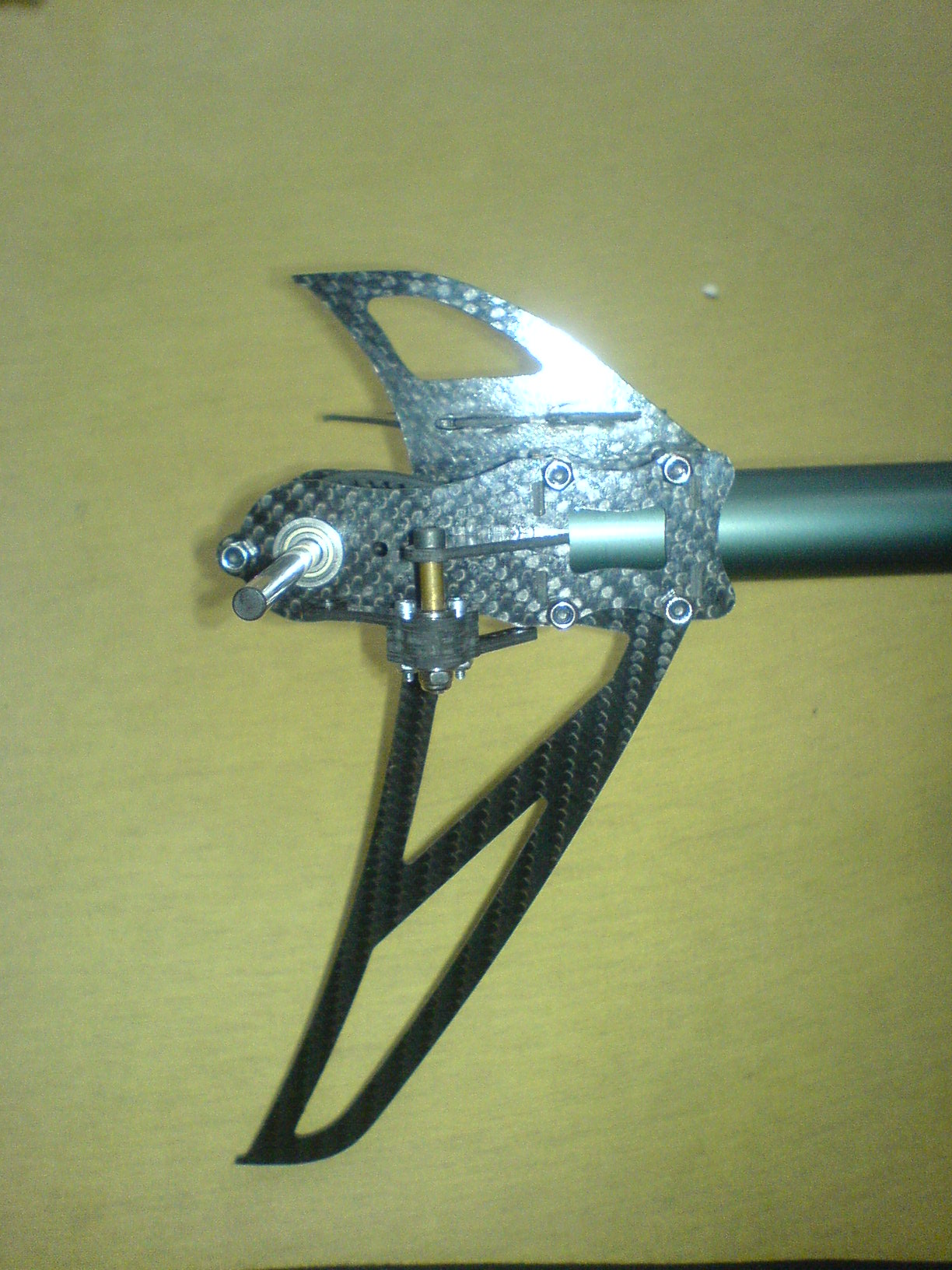

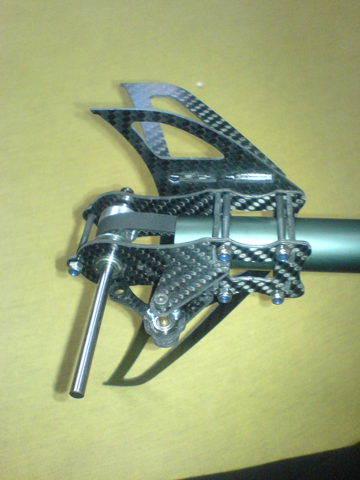

So, dier Version 2 ist heute angekommen, zusammen gebaut und schaut echt super aus !!!
Habs aber erstmal auf ein Ersatzrohr gebaut, weil ich demnächst ein paar Messungen machen will, da ich ja auch ein neues Motor/Accu-Setup habe.
8S mit SLS ZX.
Dann will ich erstmal mit dem oroginal Riemen fliegen, und dann das neue Heck.
Bin gespannt was dabei raus kommt, wenn der Logger mitfliegt.
Optisch auf jeden fall ein Hi-Light, jetzt brauch ich nur mal wieder ein CFK-Heckrohr ;)
