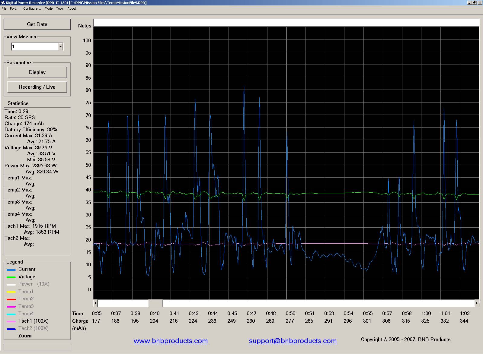

#180
Beitrag von yogi149 »
Chrisk83 hat am Sonntag ja den Heli mal Akkuschrauben lassen.
Äh, achne pirutieren lassen.
Mitzählen hat bei 2 Versuchen nicht funktioniert, Basti hat dann mal mit seinem Handy gefilmt (hab ich aber noch nicht hier).
Aber wir haben das Unilog bei Chris on Bord gehabt und dem ist auch nicht schlecht geworden.
Da man die Werte nicht sogut sehen konnte habe ich mal nur den Bereich rausgezogen mit den Piruetten.
Spartan sagt die Wahrheit, sind genau 2 pro Sekunde.
Da der Spartan aber wohl jede Umdrehung einbremst und neu beschleunigt kommen dabei ganz schön Lastspitzen bei Chris EVO1 zusammen: 700W gehen da wohl über den Riemen.
Was mich aber auch im Vergleich mit dem Log von Marius wundert:
Chris hat bei höheren Drehzahlen weniger Leistung nötig.
Logausschnitt
Logausschnitt
