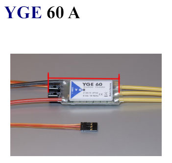

Ich hätte noch eine kurze Bitte, kann mir mal jemand den markierten Abstand bei seinem YGE 60 abmessen?
Herstellerangaben trau ich da heutzutage nicht mehr so ganz, zumindest bei Kontronik stimmen die meisten Angaben nicht.

Also ich komme da auf 62mm.
