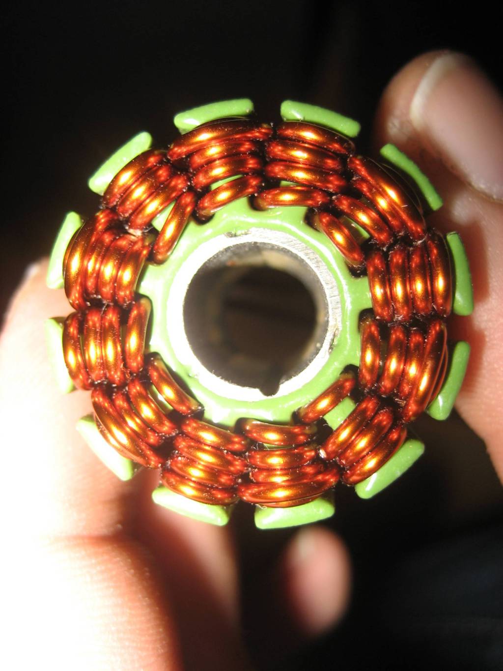

torro
Beiträge: 7256
Wohnort: MFC Mahlberg
#172 Re: Heißer Motor für den Protos
Beitrag von torro »
joa, bei dem 1,25er da oben sind´s glatt 60% mehr kupfer als im serienmotor :mrgreen:

hab nochmal n kit bestellt, da werd ich versuchen die grüne beschichtung wegzubekommen und auf die altmodische wickeln.
sprich mit gfk deckscheiben und isopapier.(ist nicht so schlimm wie gedacht, beim 4025 hat´s ganz gut geklappt) ich erhoffe mir damit, den 5+5YY mit 1,25 zu schaffen :D
der jetzige 5+5YY ist mit 1,18. war wie der 5+4x1,25D oben auch n ziemlicher aufwand. aber wir sind jetzt bei 60% mehr kupfer :mrgreen:

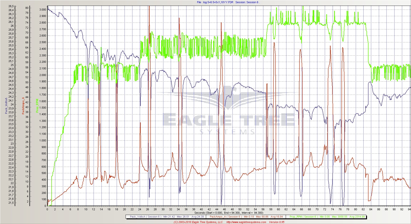

so, mal n kurzes log ausm garten.
pitchwerte sind bei den unteren 2 drehzahlen 13°, bei der oberen 14°. bei der oberen drehzahl sieht man (mal wieder), daß die akkus einbrechen.
werd mit dem 15er ritzel aufn platz und dann mal das 16er probieren. vom übersetzungsverhältnis reichts graaad noch so für den fast.gov.
das log ist ohne fast.gov.
der 80A peak war ein flip, wendigkeit im stabi jenseits von gut und böse, pitch war eher auf halbmast.
nochmal 5+5YY.jpg (746.48 KiB) 942 mal betrachtet
Verbraucht hab ich in dem log 400mAh
Gruß, Flo

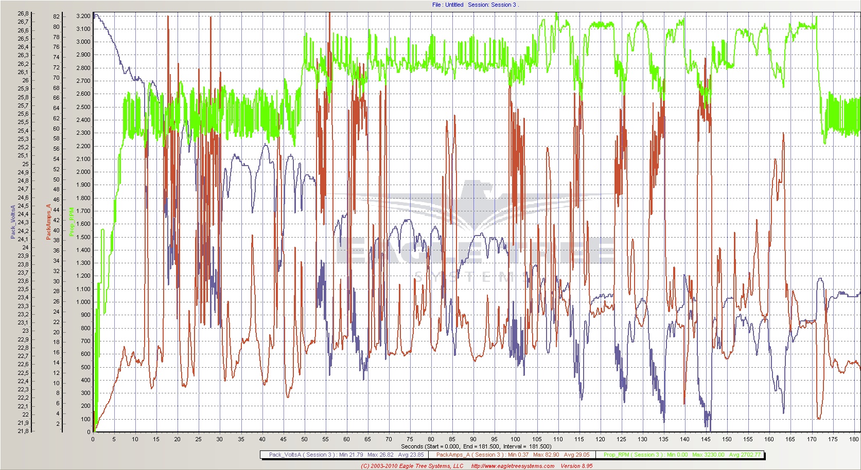

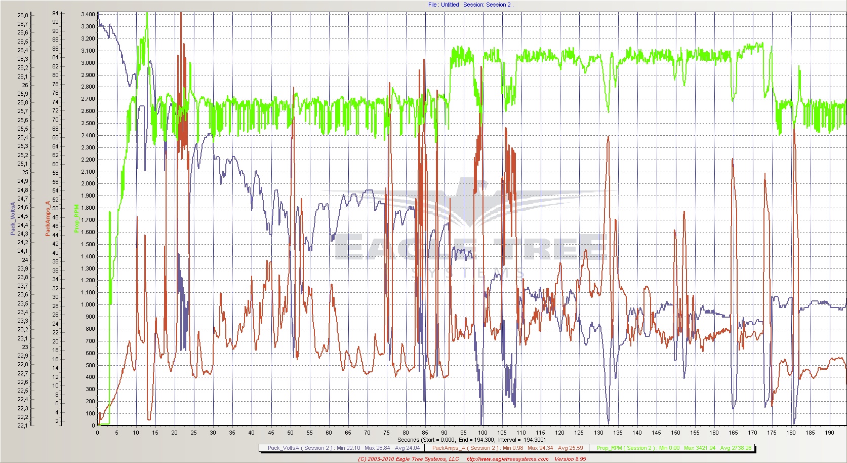

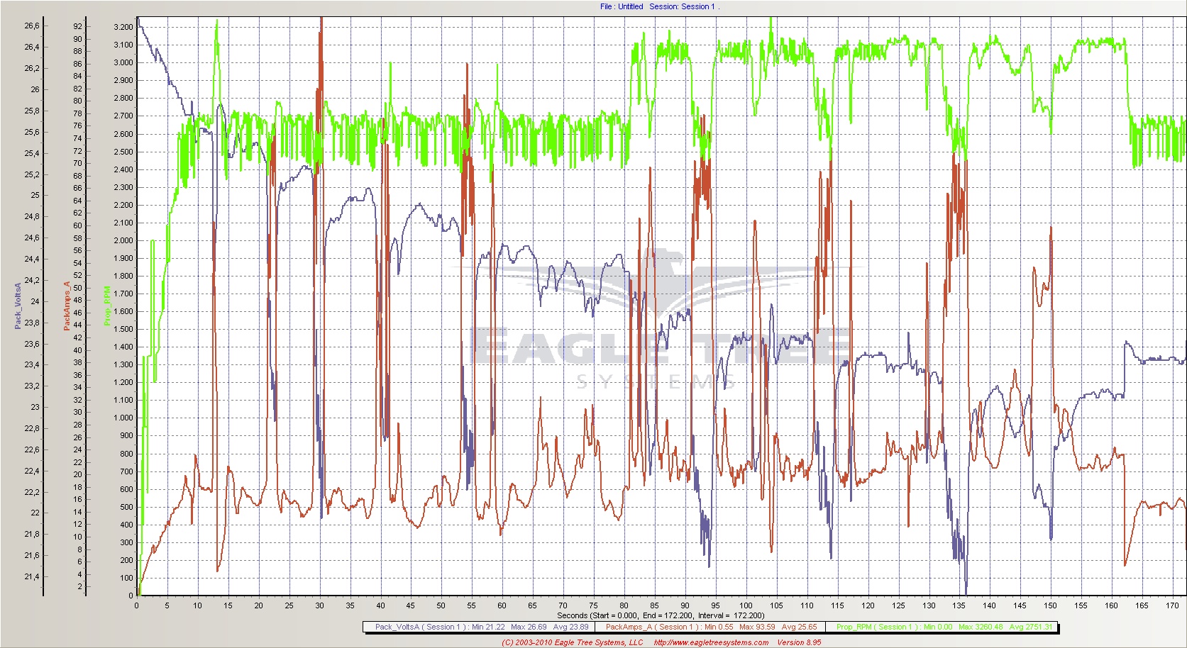

hatte nur n kleines prob, iwie hat der regler die untere drehzahl nicht angenommen :?:
im log oben hatte ich grob 2000, 2400 und 2800. hab da nix am regler/funke verändert. nur fast.gov nach dem, gov.stor einlernen aktiviert?!? komisch...
egal, jetzt erstmal logs!
hab schnelle tictocs versucht, aufzug und überflüge mit vollpitch mit gefühltem warp 3 :lol:
werd dann mal das 16er antesten, hab die hoffnung, daß die obere drehzahl dann besser gehalten wird.
Verbrauch lag bei log1 und 2 bei 1200, log 3 1400. flugzeit 3 minuten
