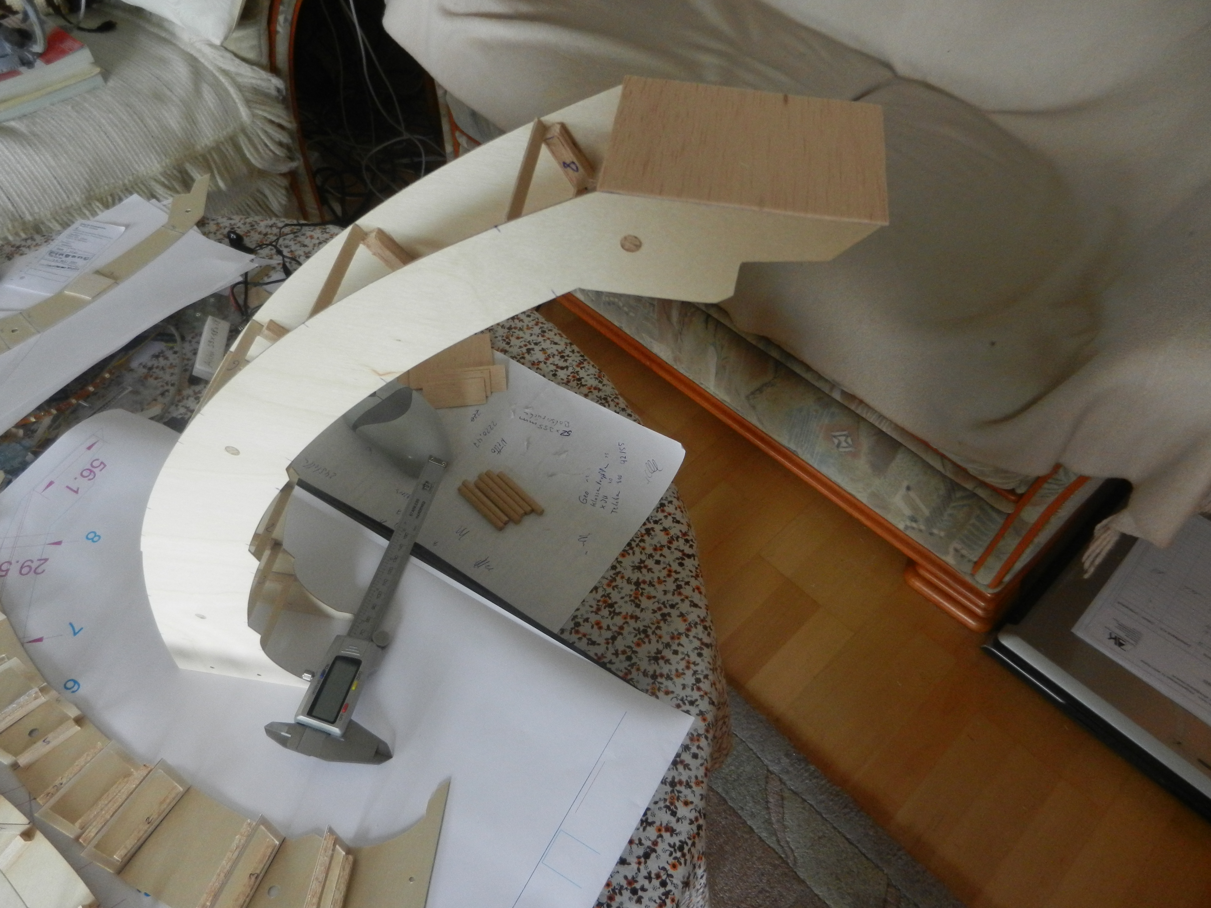

Ein wenig weiter gebaut.

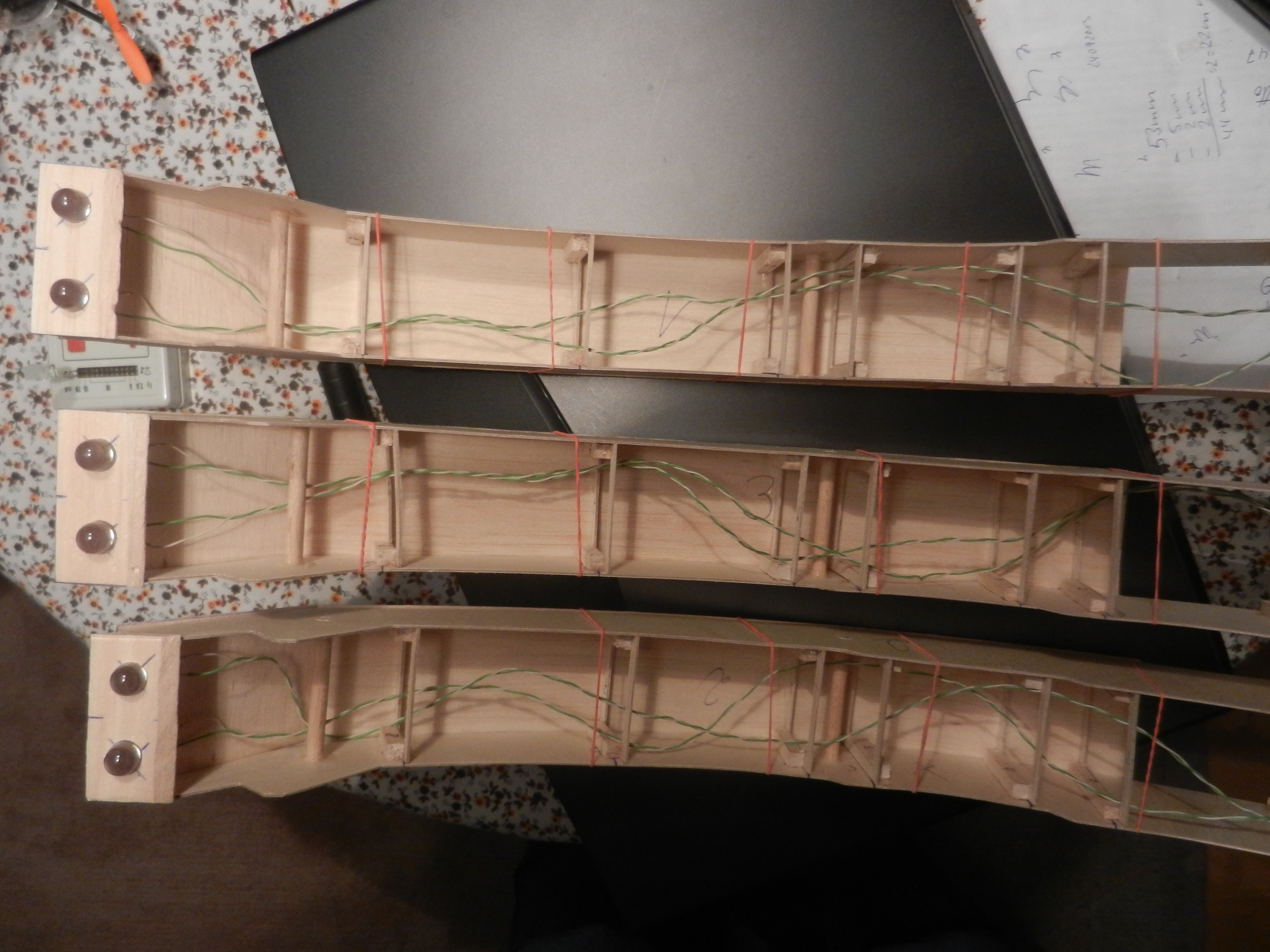

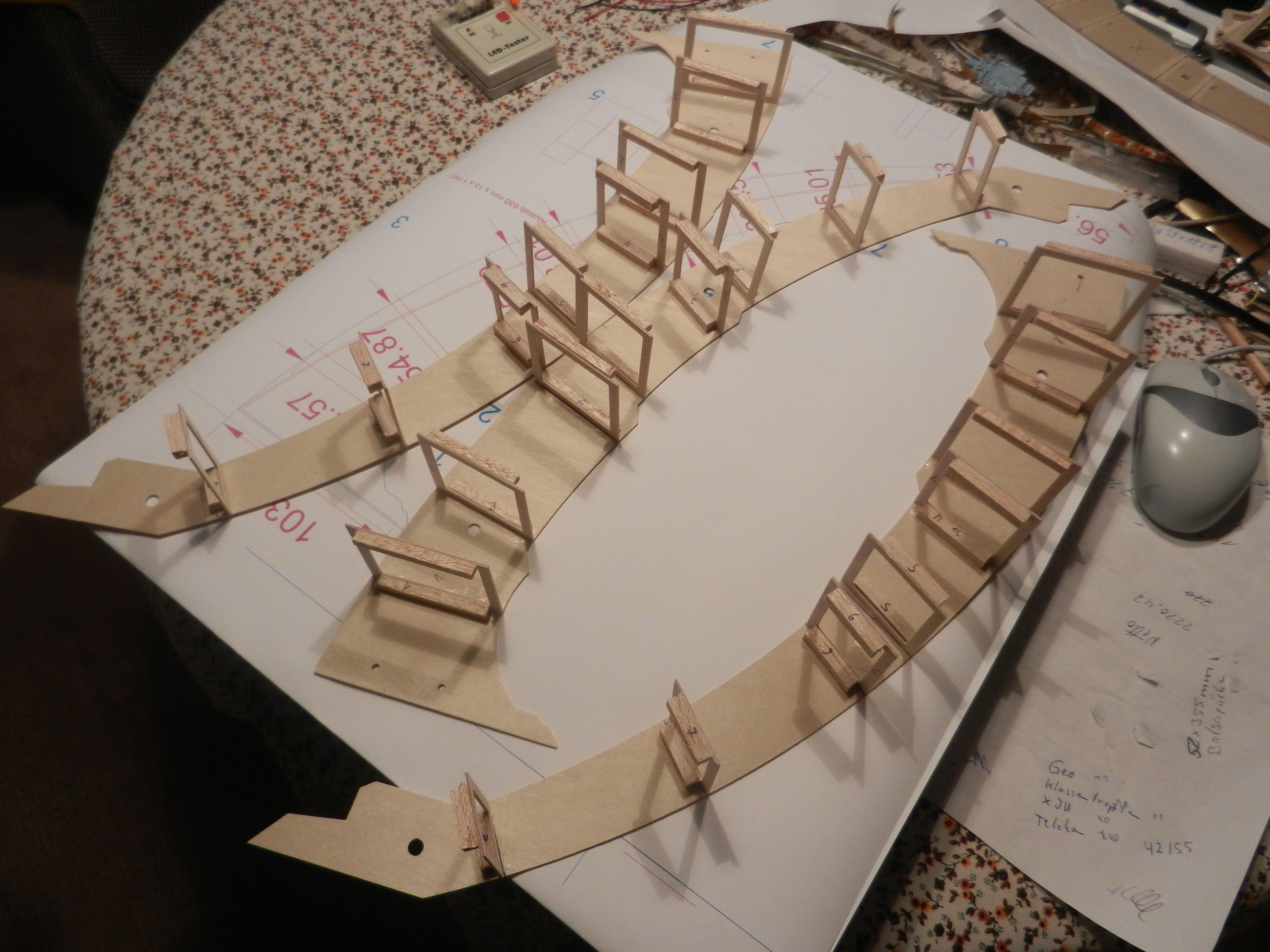

Die 3 Beine nach oben sind jetzt fertig. Brauchen nur noch verschliffen zu werden und können dann gebügelt werden. Die 3 Beine bestehen aus 1mm Balsa und 0,8mm Sperrholz. Sehr leicht das ganze und sehr empfindlich.
Ebenfalls müssen da oben noch die 3 Raumschiffe von AMT drauf. :mrgreen:
In der Spitze sind je 2 superhelle 10 mm weise Leds eingebaut mit langen Kabels. Sieht super aus. :D
Als nächstes werden jetzt die 3 Beine (Landebeine) nach unten gebaut.
Die werden etwas stabiler gebaut und mit Cohlefaserrovings verstärkt.
Anbei Fotos.
Den Innenverstärkungen in den Beinen
Die fertigen Beine
