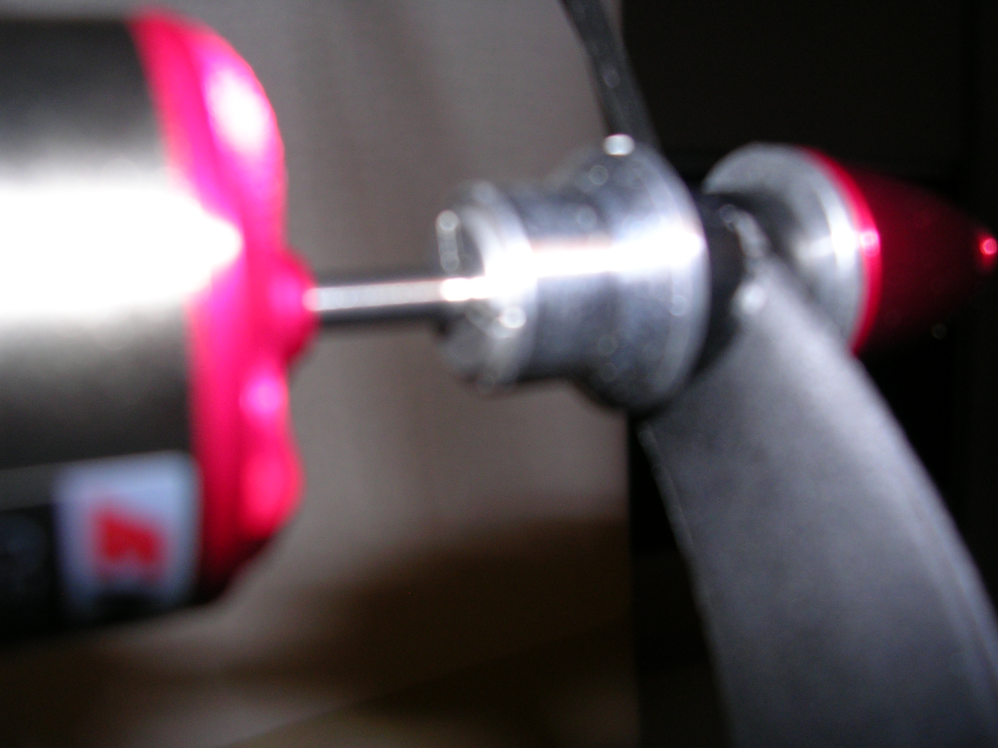

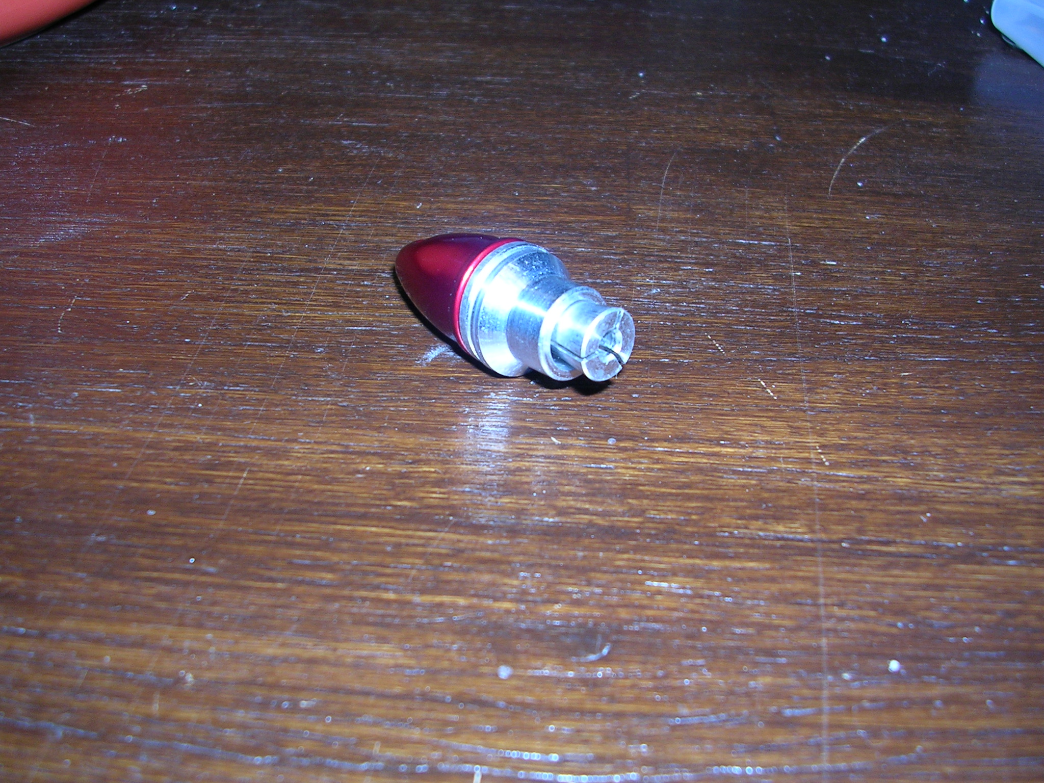

Guten Abend Quadrianer,
Habe folgende Probleme/Fragen:
Nach dem gleichzeitigen Anlernen der Regler über einen Adapter, habe ich endlich bei allen Motoren die gleiche Drehzahl.
Jedoch habe ich im "Standgas" (Gas-Knüppel ganz unten) mächtig Drehzahl, wie kann ich das einstellen?
In der GUI finde ich keine Korrekturmöglichkeit für Throttle, außer im linken Feld, dies beeinflußt die Drehzahl jedoch kaum.
Des Weiteren fliegen mir bei den ersten Experimenten die Propeller samt Mitnehmer (sind die von Giantcod aus Alu) von der Welle,
womit fixiert Ihr die, oder werden die mit einer Zange gekontert und durch das obere Loch mit einem passenden Gegenstand fest gezogen?
Danke für Antworten.

Wegen den Adaptern. Kann es sein, dass Du versuchst 3,175mm Adapter an 3mm Wellen zu fixieren. Das kann nicht gut gehen.
Was für Adapter und was für Motoren hast Du genau?
Das Standgas kannst Du im Arduino Konfigurationsprogramm verändern. Einfach den Wert von Hand verändern und neu aufs Board aufspielen.
Hier ist es gelb markiert: Mfg
Tom

#1796 Re: Der WII-Copter ( Selbstbau-Projekt )
Adapter siehe Foto
Motoren: Emax CF2822
Verwende die Turnigy Plush A10 Regler, welche im Sketch aufgelistet sind, habe hier auch entsprechend die Zeile kommentiert.
Marco
Marco

#1797 Re: Der WII-Copter ( Selbstbau-Projekt )
Außer anknallen und Loctide auf Welle und Gewinde würde mir auch nix einfallen.marix hat geschrieben:Adapter siehe Foto
C!
#1798 Re: Der WII-Copter ( Selbstbau-Projekt )
Die Adapter gibts für 3.0 und 3.20 er Wellen, das Bild allein sagt nix aus. Hab die als 3.0er auf meinen Motoren mti 3.0er Welle udn paßt bombe, wie es soll. Wenn die Bohrung der Aufnahme 3.20 ist hilft kein Anknallen, und 2/10 kriegste nicht mit Kleber fixiert. Eher aufbohren und ne Distanzhülse rein.
