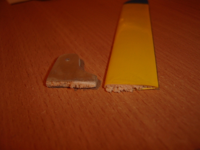

Nächster Schwachpunkt sind die Balsablätter, ich hab heute eins im Flug zerlegt :shock: . Ist bei einem Looping ohne Heckrohrkontakt an der Wurzel abgerissen :shock:
Werde die nächsten an der Wurzel etwas mehr verstärken.

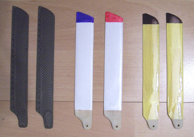

Im Modellbauladen in der Balsaholzecke, 3Euro für ca. sagen wir 5 paar Blätter! Rohmaterial ist 3mm Balsa, möglichst Hart. Das ganze dann an der Blattwurzel mit 1mm Gfk oder Kohle verstärken und bespannen oder bekleben. Wenn man ganz viel Langeweile hat kann man sich auch welche aus Kohlefaser schleifen, aber die Mühe lohnt fast gar nicht und beschädigt nur die Möbel :)
und dann nach ein bisschen feilerei, voila:
billiger gehts nicht. Halbsymetrisch, Vollsymetrisch - alles machbar.
Man kann auch schön mit Länge und Breite spielen... macht spass :)
Links aus CFK etwas breiter und auch länger, mitte 3mm breiter als Original, rechts 2mm schmaler als Original
