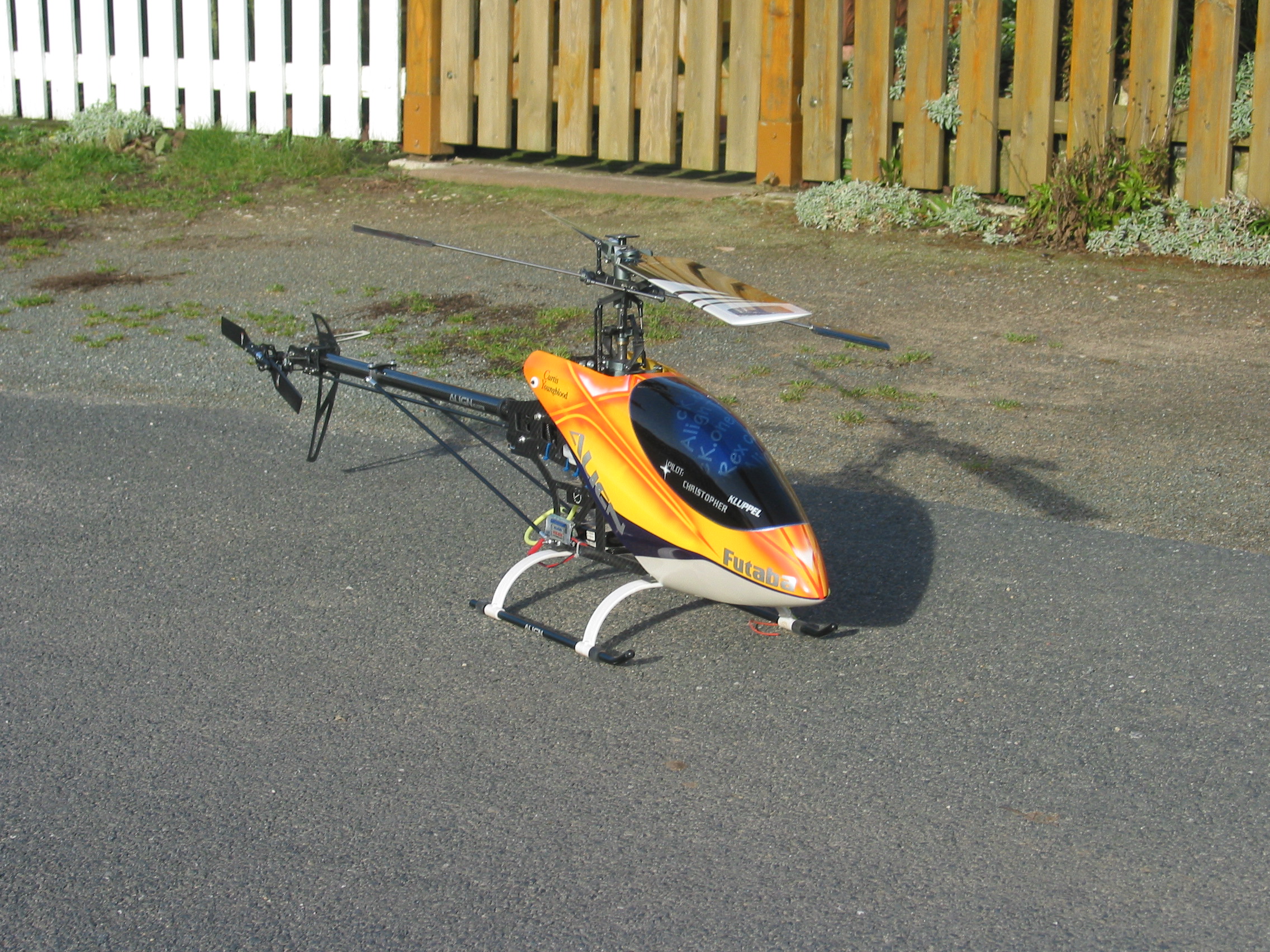

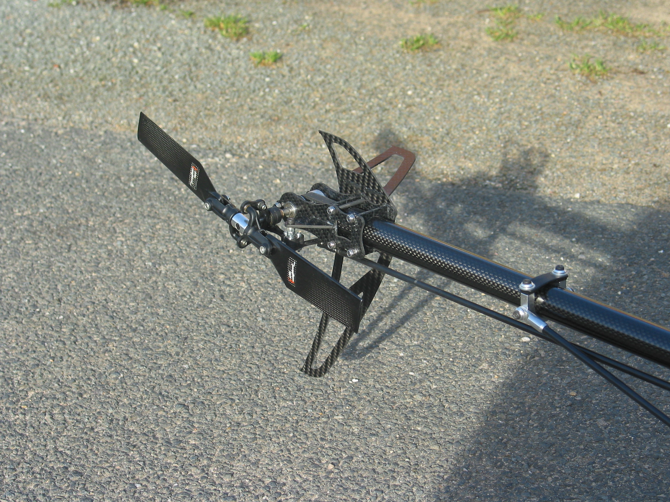

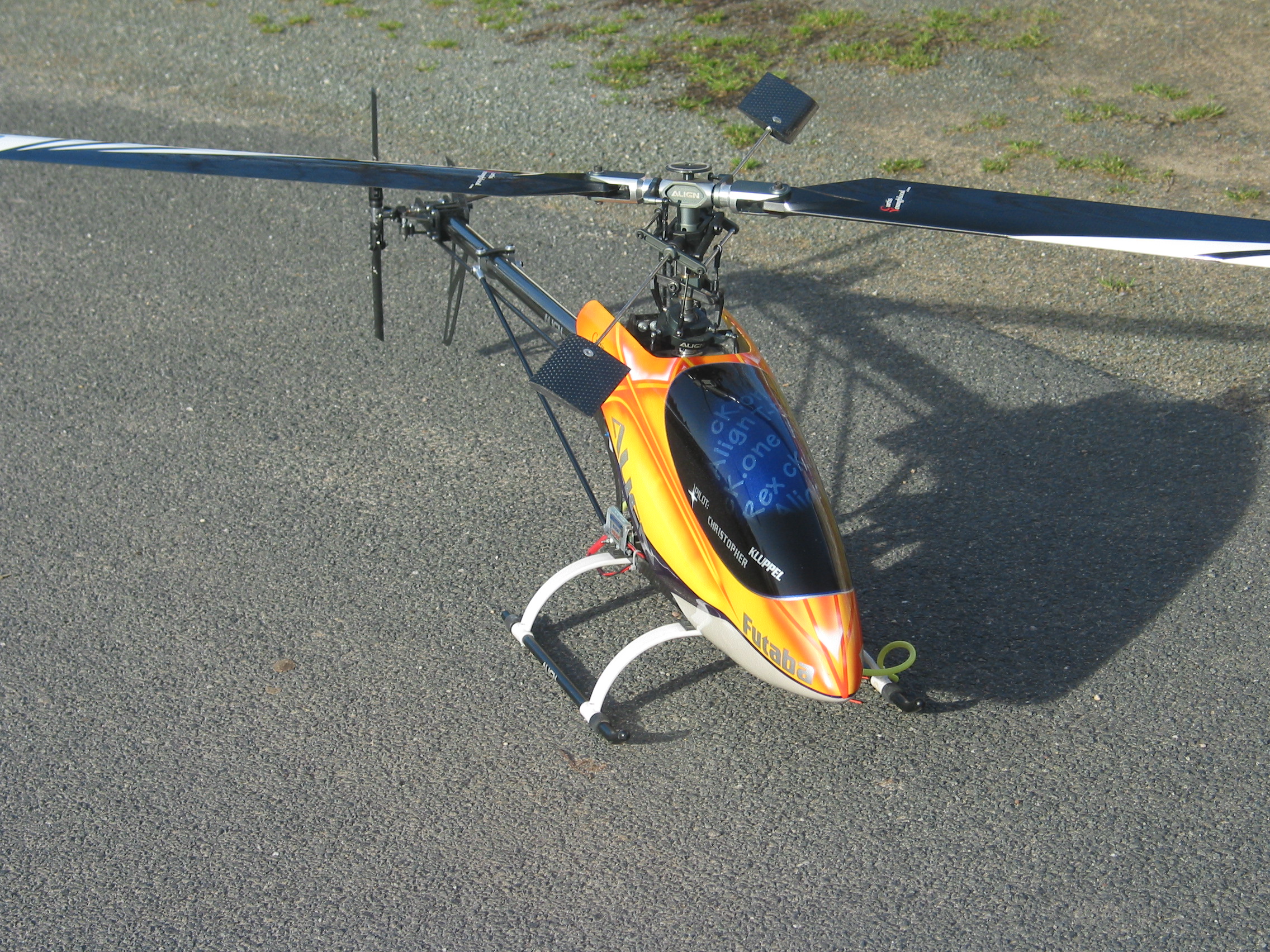

Da das Wetter grade so schön war (abgesehen von dem Sturm) hab ich mal ein paar Fotos gemacht, jetzt in der Yogi-CFK-extreme edition :D
Das neue Heck passt sehr schön mit dem CFK-Rohr zusammen ;)
Bin gespannt, wie sich das ganze in der Luft verhält.

weißt du vielleicht wieviel gewicht man mit dem cfk rohr spart?
und was ist das für ne heckanlenkung?
(ich mein das ganze inklusive blatthalter)

Blatthalter sind original, die Anlenkung von der Steuerbrücke gehört zum neuen Heck, genauso ein neuer Umlenkhebel.
Dazu einfach nur ein CFK-Rohr in dass ich zwei Gewindebolzen eingeharzt habe, ohne Führung.
Was das CFK-Rohr leichter ist kann ich dir nicht sagen, ganz ehrlich, es interessiert mich auch nicht, es ist steifer als das Alu... und sieht besser aus...

Beitrag von yogi149 »
3d hat geschrieben:kann man die anlenkung auch mit dem originalheck fliegen?
müsste gehen, oder?
nein, geht nicht mit dem Originalheck. Sind ganz andere Hebelverhältnisse und Anlenkpunkte.
Falls du aber das CFK-Rohr vom Servo nach hinten meinst, gab es ja wohl genug Threads drüber, wie das geht. Hab ich bei allen größeren Helis drauf.

#190
Beitrag von chrisk83 »
Ich bin noch nicht dazu gekommen, das neue Heck zu testen, ergo ist es auch noch nicht eingestellt.
Somit kann ich dazu noch garnix sagen, außer, dass das System leichtgängiger ist und somit besser für AR's sein dürfte.
Ich persönlich habe das CFK-Rohr eigendlich eher für die optik... merken tue ich es nicht.
Problem, die Anlenkung auf das Standartheck zu bauen könnten daran scheitern, dass die Welle wahrscheinlich nicht lang genug ist, alles andere dürfte weniger das Problem sein.
Aber ne CFK-Stange hab ich auch schon vorher als direkte anlekung gehabt, ist leichter, steifer, und vorallem durch die fehlenden Führungen auch reibungsärmer...
heul doch :D
Das würde vielleicht mechanisch zusammen passen, aber es bringt dir nix, weil deine Welle zu Kurz ist und du dann nicht die passenden Ausschläge hinbekommst.
Das ist auch ein Grund, warum Yogi das neue Heck gemacht hat, längere Heckrotorwelle, somit mehr Verschiebeweg.
Hi 3d
nein, es passt auch mechanisch nicht dran. Der Hebel ist einfach länger.
Und du willst ja auch unbedingt Wellen-Heck fliegen, dafür mach ich einfach kein Heck. :lol: :lol:
Über ein Wellen-Heck mit Edelstahl-Tube und Metallzahnrädern könnte ich allerdings noch nachdenken, aber eins weiß ich da jetzt schon: kostet ungefähr das doppelte und wiegt mehr :lol:
