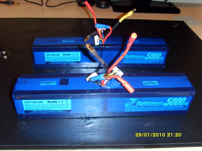

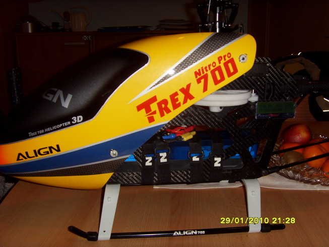

habe jetzt eine stabile Stange aus 2x6s gemacht(ca.60g Gewicht mehr). Damit brauch auch keine Haube mehr abnehmen. Ich hab noch zusätzlich ein Loch durch die obere Haubenhalterung gebohrt und ein Splint angebracht, den die Haube hat sich schon mal in der Luft gelöst.
Die Akkustangen sind nicht gebogen, das sieht nur auf dem Bild so aus.

Hast du die lipostange unten, also die fläche welche auf dem chassisboden aufliegt, ebenfalls irgendwie gesichert zb.
mit klettband? Ich hätt sicher ein sehr ungutes gefühl beim fliegen und angst dass der lipo verrutschen kann...
Mit dem haube abnehmen hätt cu kein prob, ist doch nicht viel arbeit und bin ich von den andren helis gewohnt.
Würdest du das auch so sehen, könntest du die align-klettbänder gleichmäßig über die lipostange verteilen.
Sind nur ein paar gedanken, vill. mach ich mir datüber zu sehr gedanken, wollt es aber mal angebracht haben.

Ich hab da ein Problem mit dem abnehmen der Haube, das geht mir voll auf die Nerven mit den Splinten.
Ne hab da nix drunter. Der Akku ist Bombenfest.

Dann passt es ja. Sind doch die original winkelleisten vom chris einfach mit eingeschrumpft?
FX-30:
powerman128
Beiträge: 161
Registriert: 04.09.2008 15:13:58
Wohnort: 36404 Vacha
#193 Re: T-Rex 700 E - Heli-Chris Chassis - Erfahrungsaustausch
Beitrag von powerman128 »
Ne sind eine Nummer kleiner 10x10mm.
